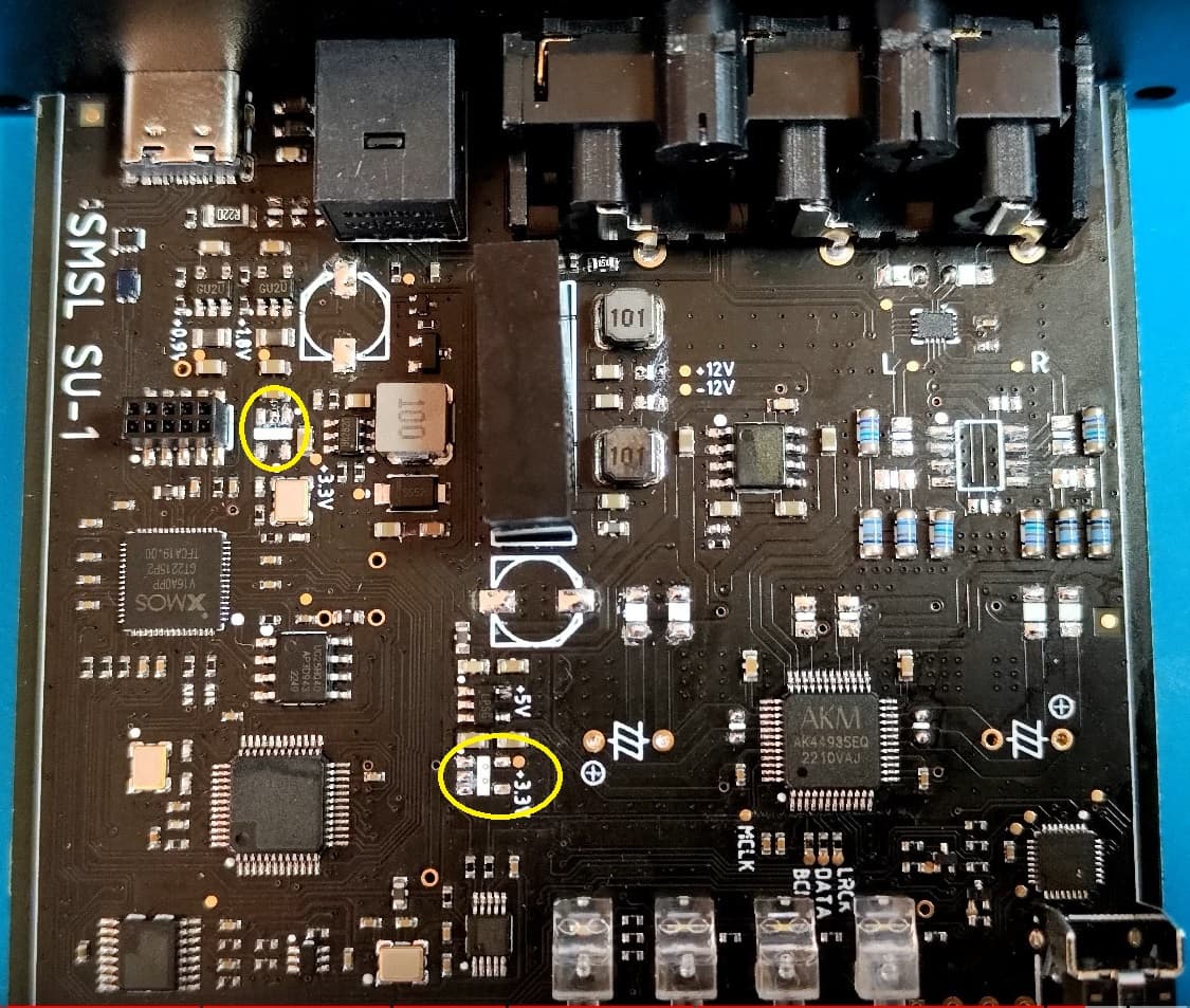

Ну и ещё параллельно вопросик задам. Кто владеет украинским языком? Т.к. технический момент твика этого малыша dacmaster объясняет на мове. Хотя остальной материал на чистом русском
Вот это все на самом деле без откровений и по классике - рекап на “музыкальные” электролиты, завести питание от ЛБП, и все?
Отдельная тема - примененный DC-DC, который делает из 5 вольт двуполярное ±12 (15??) вольт для питания ОУ. В зависимости от марки преобразователя будет разной максимальная емкость конденсаторов у него на выходе, разница может быть в разы. Ну и смена ОУ, например на универсальный 1656.
Вот тут не совсем явно. Разницы не услышал.
По остальному он менял 1) преобразователь 2) Емкости 3) ОУ?

Какой был и какой стал? Просто искал в свое время техдокументацию на них, у второй и третьей ревизии морнсунов емкостная нагрузка гораздо выше.

А он и не менял его. Заменил двух клопов на линии 3,3 вольта. Вообще конечно с учетом явной коммерческой направленности “апгрейда” (о чем автор канала и пишет страждущим в комментариях), то что сделано и то что описано (неважно на каком языке) может различаться. На скрине кадр из ролика с удаленными элементами.
Ничоси разрывная
