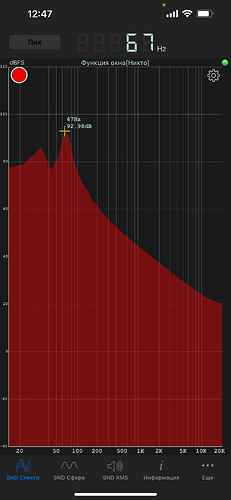

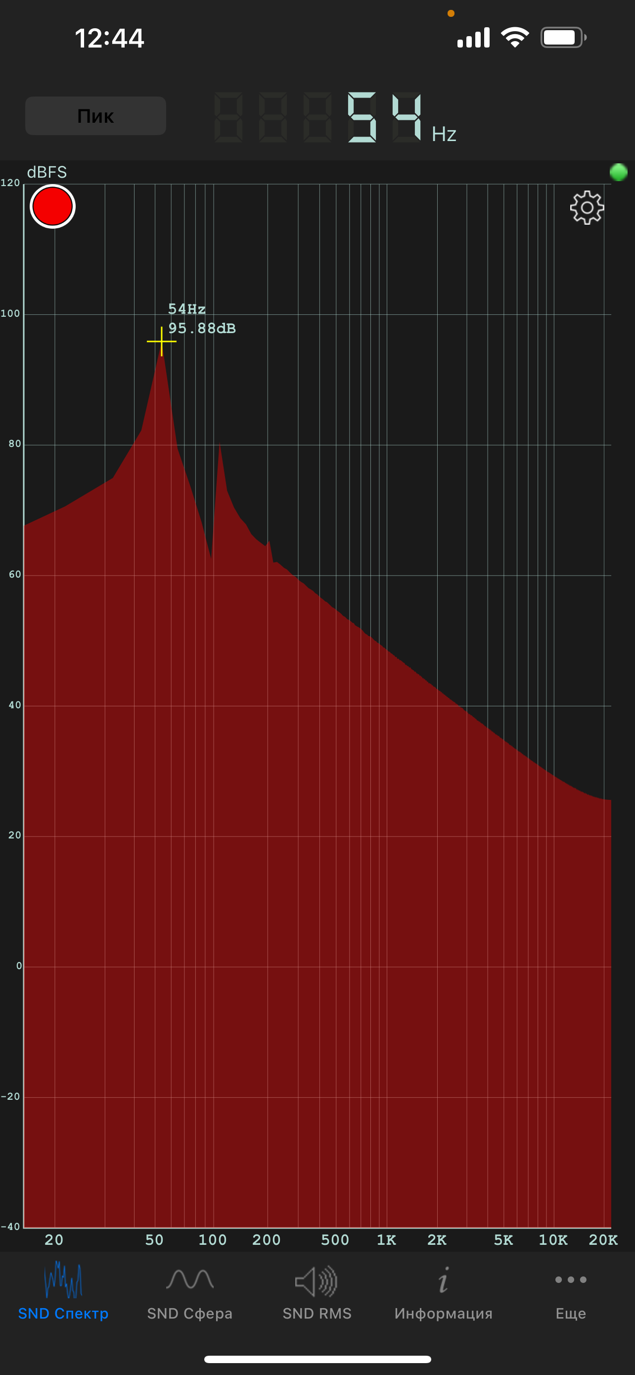

Нужен совет специалистов. Когда такие графики на басу у акустики
Что можно предпринять?

Можно задуматься :slight_smile: Что это, где и как измерено и т. д.

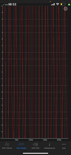

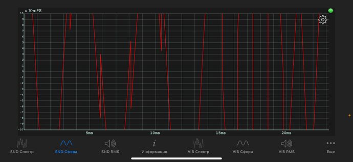

Пришел специалист с прибором и микрофоном и измерил колонки. На покказанных частотах лезут гармоники, то есть например даешь 50 герц тестовый сигнал показывает первый пик на 54 герцах и к нему добавляется второй примерно на 100. Та же картина на 60, но добавляется на 40, и тд. Эти скрины сделаны при замерах на телефон. Все также видно как на профоборудовании, может быть не такая точность.

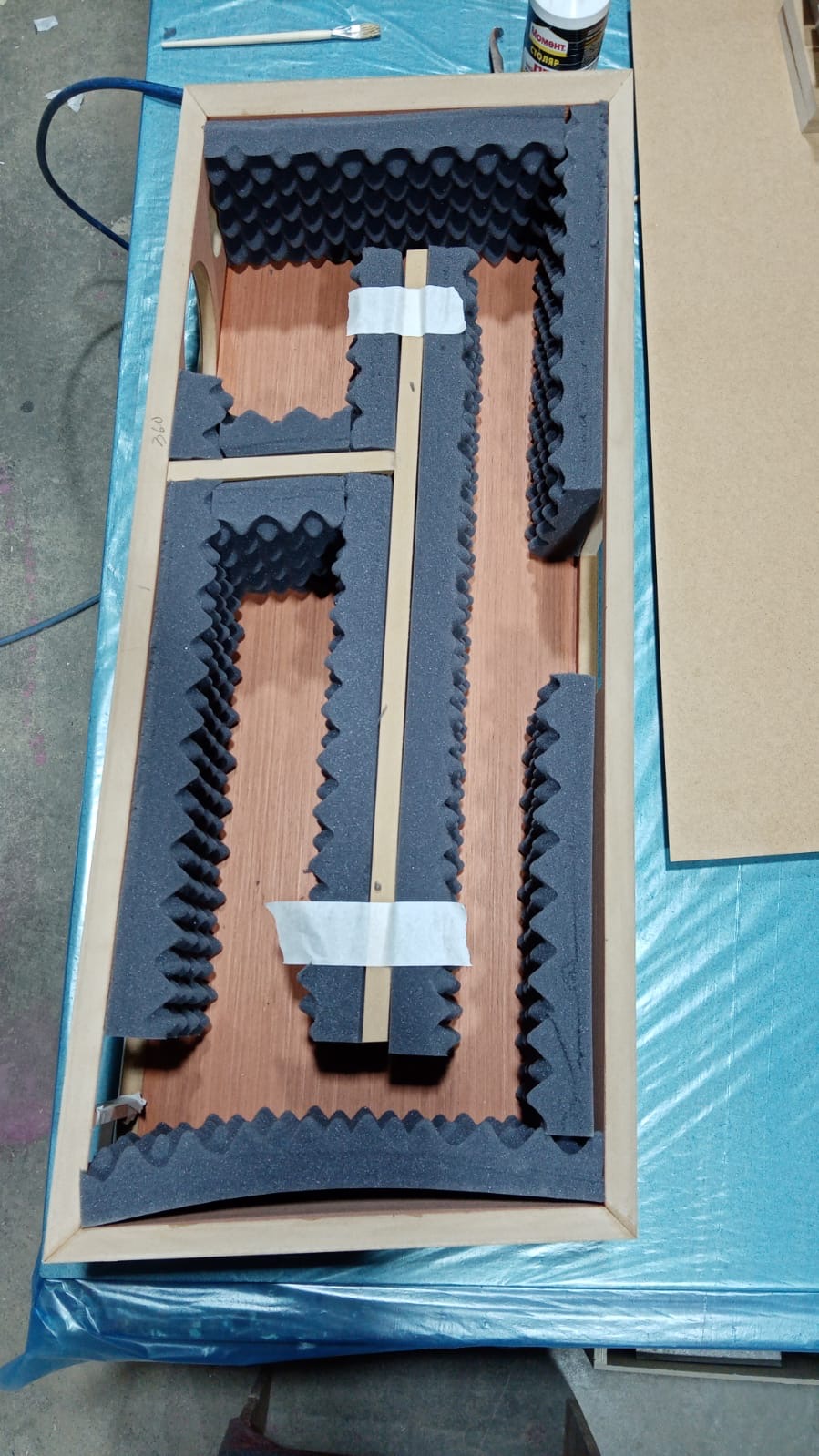

На низах чаще всего КДП подсирает. На верхах с призвуками и переотражениями легче бороться. А на низах, та ещё задача. Предположу что в безэховой камере этих басовых дублирующих горбов не будет.

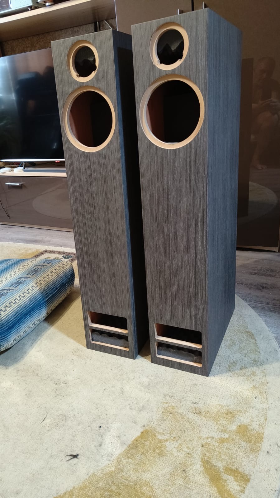

Спец сказал что корпус так спроектирован, он резонанс создает. Микрофон был размещен в конце трансмиссоннной линии, влияние комнаты исключено.

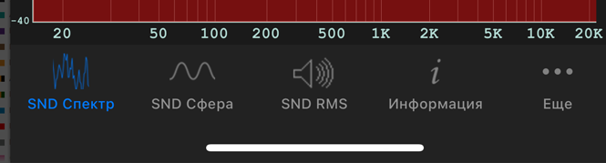

А есть информация про SND Cферу?
Вот замерил

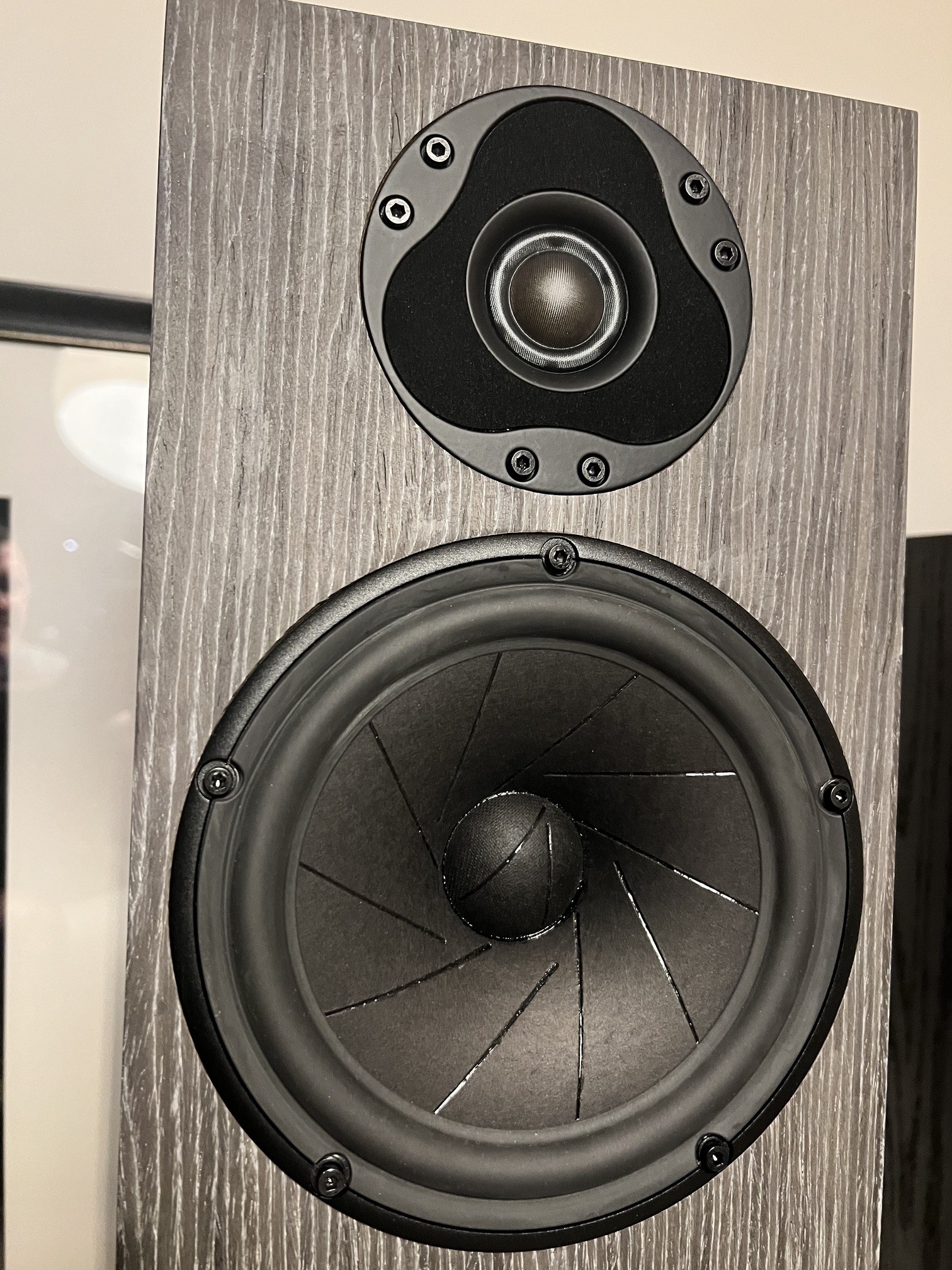

Что за проект ? Детали в студию ! Замеры это уже результат, а достигнуть его можно кучей разных способов…

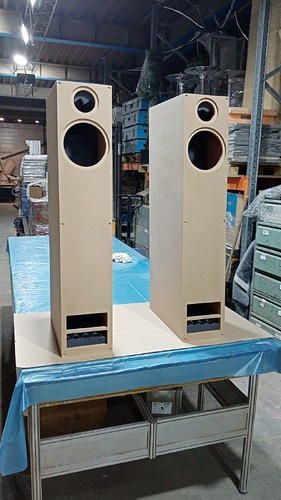

Я выше размещал фото. Но еще раз.
Динамики
ВЧ Scan-Speak D3004/662000
НЧ Scan-Speak 18W/4531G00
Ширина 20 см
Глубина 42 см
Высота 115
