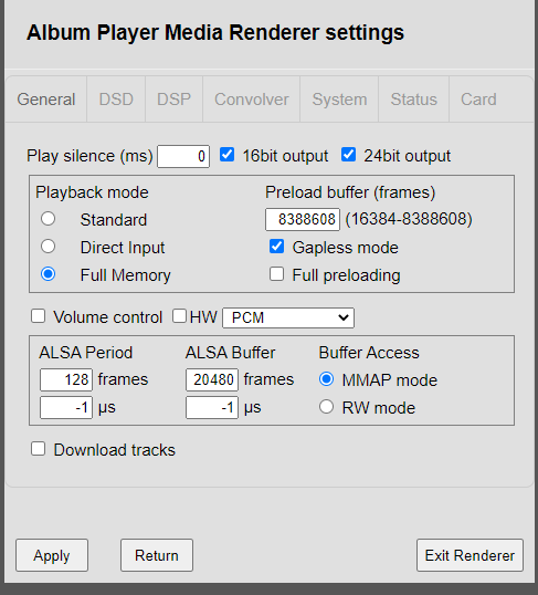

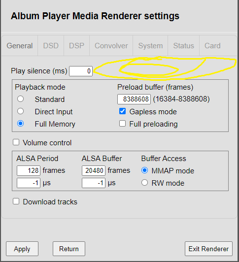

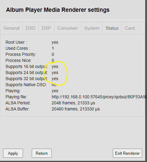

Игорь, подскажите, пожалуйста, не могу разобраться. Когда yoctoap только залита на флешку (cоответственно, аsound.conf еще не создан), то настройки выглядят так (за исключением проставленных галочек и буферов, которые изменил):
То есть доступен вывод 16, 24 бита. Но при этом цап - chord mojo - не определяет частоту дискретизации, любые треки выводятся в 44 кгц.

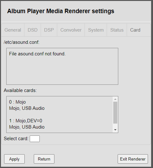

Вкладка card и settings выглядят так:
(это все вариант 1)

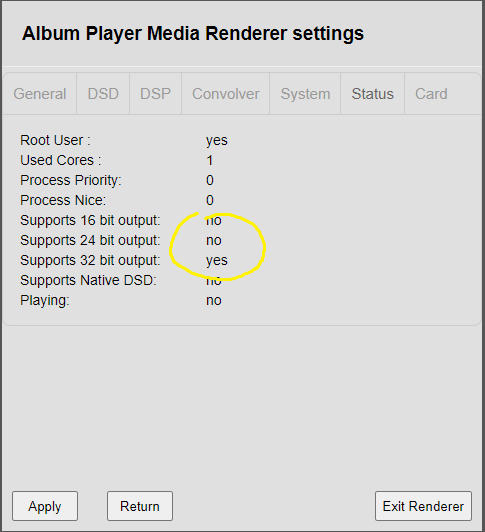

Вариант 2: Если же прописать на вкладке card 1 в поле select card, то цап корректно определяет частоту дискретизации каждого трека, но пропадают опции вывода 16 и 24 бит.

Скажите, пожалуйста, происходит ли во втором случае перекодировка 16/24-битного потока в 32 бит? И вообще, хуже ли второй вариант с точки зрения качества воспроизведения, нежели первый? Если да, то как это можно победить?
Спасибо за то, что Вы делаете!
Сергей, пока asound.conf не создан, ALSA прогоняет передаваемый звуковой поток через свои плагины. Это не прямой аппаратный вывод и это вообще та ситуация, которой в штатном режиме возникать не должно, поскольку работу надо начинать с выбора карты и создания asound.conf. Если после этого выбора доступно только 32 бита, значит, драйвер карты принимает только 32 бита и наиболее эффективно этот выходной формат будет формироваться непосредственно в плеере. То, что после загрузки были доступны другие разрядности не означает, что драйвер карты их принимает. Это означает лишь то, что изначально был режим, в котором преобразованиями произвольных форматов в нужные занимается ALSA, а не плеер.
