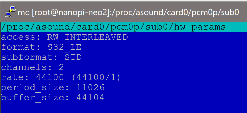

так и должно быть в настройках когда спотифи слушаешь, или должно все же 32bit отображаться?

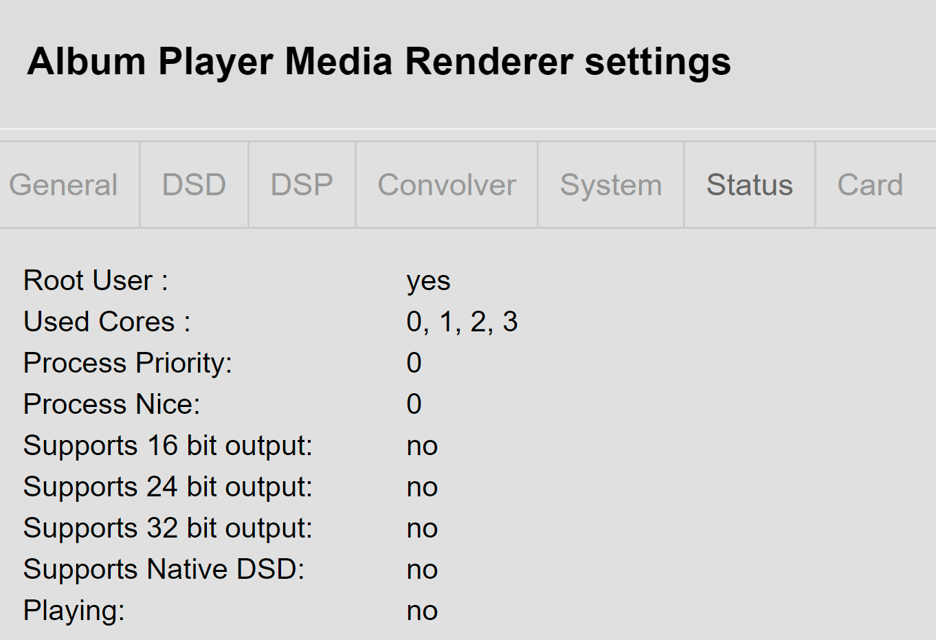

Пётр,
на картинке информация о состоянии устройства, которую отображает плеер. Когда играет Spotify, устройство заблокировано им, и плееру никакая информация недоступна. Увидеть параметры звука, передаваемого драйверу, в этом случае можно в файле hwparam, который можно найти в папке /proc/asound/…
Игорь, спасибо
не вижу такого файла
Я не случайно многоточие поставил. Там длинный путь, зависящий от идентификатора карты.
Например, /proc/asound/card0/pcm0p/sub0/hwparam

Игорь,
это означает 32bit 44.1 кГц ?
