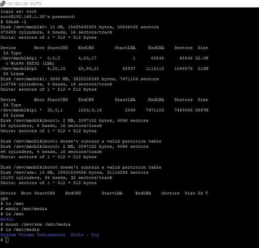

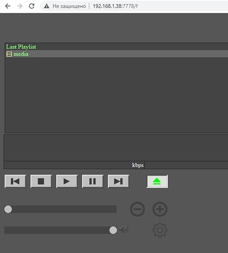

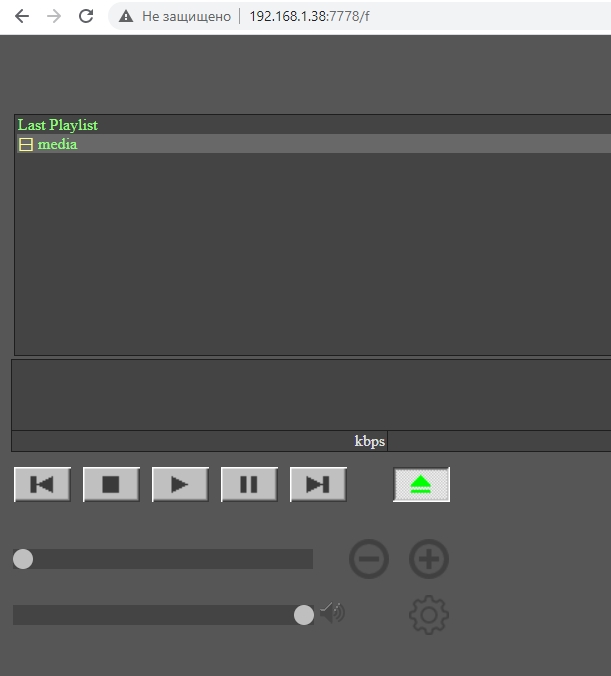

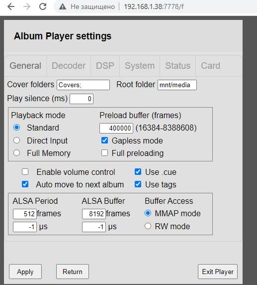

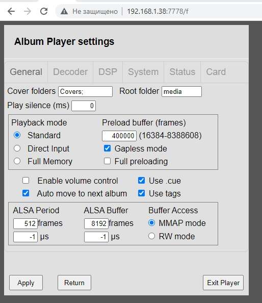

Спасите, помогите)) Ну хоть убей, не получается. В прошивке показывает, что флешка примонтирована, а в плеере все равно не видно:
Флешку отформатировал в fat32

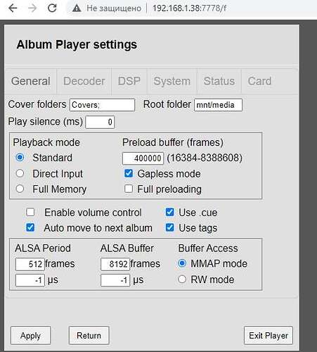

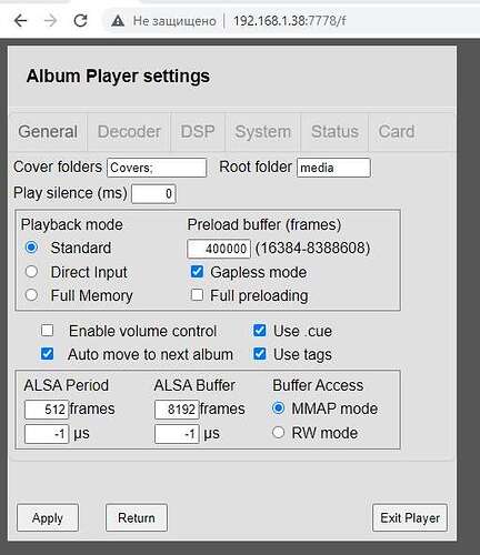

ps. фух, разобрался - вот с этими настройками заработало
Я бы ответил, если б помнил.:slightly_smiling_face: Давно это было…
Можно очистить поле Root folder и все папки файловой системы будут доступны.
exFat не смог пока прикрутить, ntfs попробую. еще бы автомонтирование прикрутить.

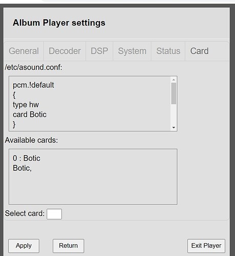

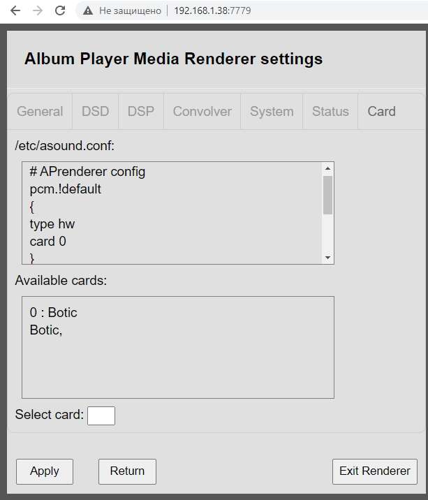

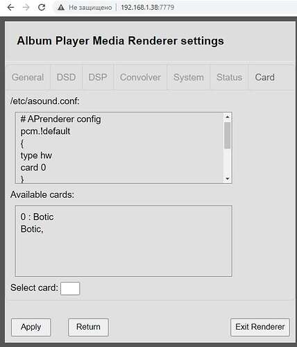

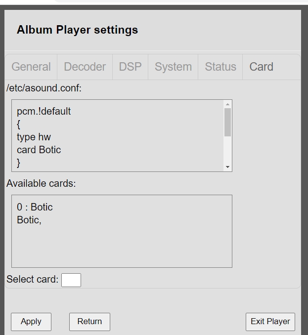

Если вспомните, вопрос - с этой же прошивкой, через плащ с spdif звука нет((( С прошивкой pure все работает
Различие в работающеq card 0, а выше Botic
