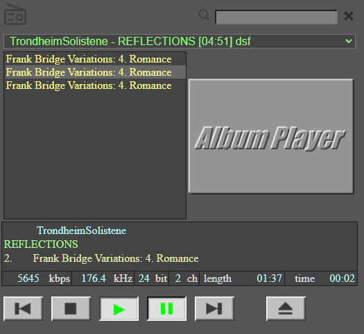

Игорь, я чего-то не понимаю видимо с отображением битрейта.
Берем сайт 2L High Resolution Music .:. free TEST BENCH
Качаем DSD64 http://www.lindberg.no/hires/test/2L-125_stereo-2822k-1b_04.dsf.zip
Пускаем:
Битрейт 5645, как у DSD128.

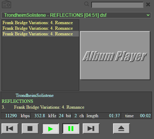

Качаем DSD128: http://www.lindberg.no/hires/test/2L-125_stereo-5644k-1b_04.dsf.zip
Пускаем:
Битрейт как у DSD256.

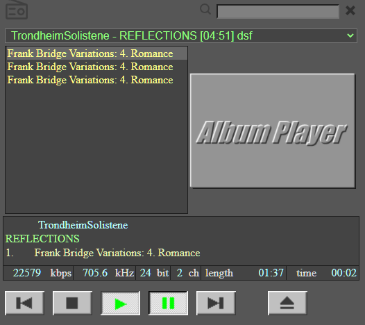

Качаем DSD256: http://www.lindberg.no/hires/test/2L-125_stereo-11289k-1b_04.dsf.zip
image Битрейт как у DSD512 !
Косяк на сайте ?
Это ведь битрейт потока, а не частота дискретизации. В двухканальном потоке (стерео) битов в секунду в два раза больше чем семплов.
Ясненько. Фубар именно так и показал. Не сделаете добавку с наименованием dsd64/128… ?
Не хочется нарушать единообразный принцип отображения параметров для всех форматов. Для DSD Native выводится частота дискретизации в мегагерцах, там сразу всё ясно. Для DoP по частоте тоже всё ясно, достаточно помнить, что 176 - это DSD64 и т.д.
