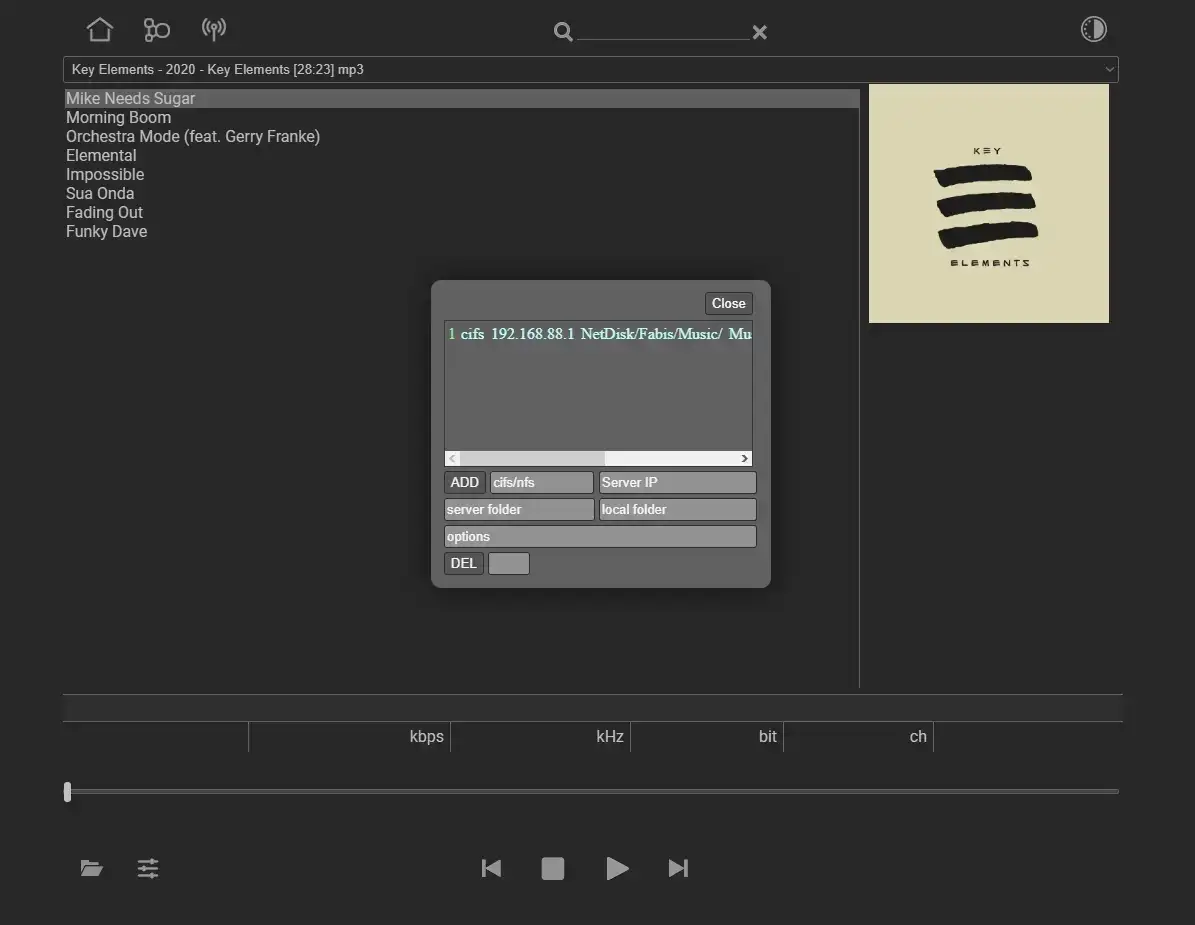

Можете попробовать мой вариант. Правда, я еще не делал более удобную навигацию по папкам, как у @dimas
Дистрибутив Yoctoap: Album Player + UPnP Renderer + Console Player + Roon/LMS Bridge + GUI
Вот здесь папка со всеми версиями, которые я успел обновить.В них также интегрировано в страницу плеера вызываемое окно подключения дисков, справа сверху иконка, возле иконки радио. И там же, рядом, иконка возврата в корневое меню
Десктопный вариант дизайна
