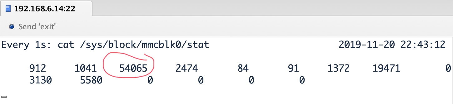

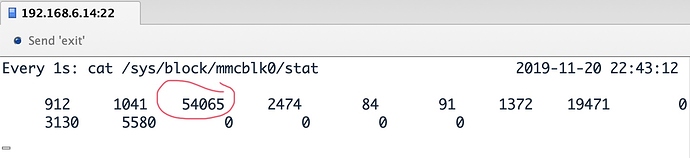

Подскажите пожалуйста, как с помощью команды top определить процесс, который часто обращается к cd карте? Боюсь карточка скоро устанет)
Алексей, top дисковую активность не показывает и без каких-то дополнительных утилит про такую активность отдельных процессов, вроде бы, не узнать.
Но можно увидеть, что в целом происходит с картой, введя команду
watch -n1 "cat /sys/block/mmcblk0/stat"
В этом случае раз в секунду будет выводиться обновленная накопительная статистика запросов к карте.
Первые четыре числа - чтение, вторые - запись.
В четвёрке первая пара - количества запросов разных типов, третье - число обработанных секторов, четвертое - общее время в миллисекундах.
Если эти числа за секунды не изменяются, значит, новых операций с данными на карте не было.
В принципе, можно в двух окнах SSH подключения - в одном смотреть общую дисковую активность, во втором завершать активные по top процессы командой kill. Когда перестанут обновляться дисковые операции, значит, последний завершенный процесс это делал.
Спасибо за подсказку. Буду пробовать. Уже и перезаписал образ, все равно почти каждый трек идет обращение к карте памяти.
Так и пусть себе читает - карта от чтения не излохматится.
раньше такого не было, ну и вроде как такого не должно быть так часто…
Выяснил, что красный светодиод на usbridge sig часто включается если запущена вебморда с аплеером, если ее закрыть, то значительно реже.
При этом, когда моргает светодиод, цифры чтения\записи не меняются (по команде выше). Меняется только третье число (число обработанных данных) только когда идешь в вебморду и ставишь другой альбом.
Это только чтение, то есть какого-то износа карты оно не создаёт, и связано оно, видимо, с подкачкой браузером данных веб-страниц с сервера (что может происходить только при активных действиях пользователя и при переходах между треками). То есть, ни для карты, ни для звука никакого вреда от этого быть не должно.
