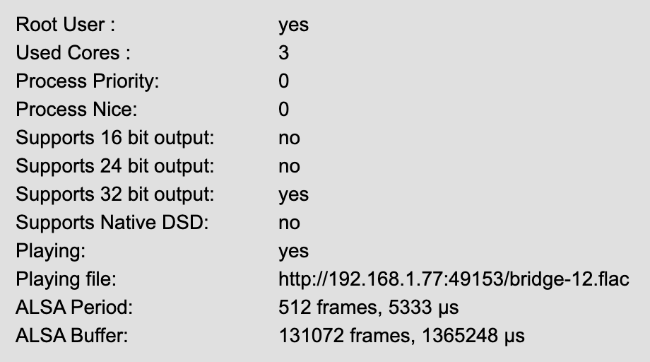

hires трещат безбожно
пробывал увеличивать буферы в 4 раза, ничего не помогает
у меня такой треск был ядрами РТ в gentooplayer
еще вопрос, можно ли както заставить рунбридж на сквизлайте играть 768кб, у меня апсемпл на рун серваке ?
Rufus, насколько я помню, не видит SATA накопители. Только флешки. Возможно, я чего-то не знаю. Попробую ещё покопать.
В таких случаях следует попробовать ввести для ALSA Period и ALSA Buffer значения -1 .
Тогда размеры этих буферов будет выбирать драйвер.
всеравно трещит через рун - сквизлайт
при этом через Audirvana напрямую на aplayer играет без щелчков… видимо проблема в свизлайте - ядро
у вас изолировано ядро, на хайрез лучше все задействовать!
Да, можно попробовать отключить захват ядра и сделать плееру минимальный приоритет: значение Nice 0 поменять на 19. Иногда это повышает стабильность.
