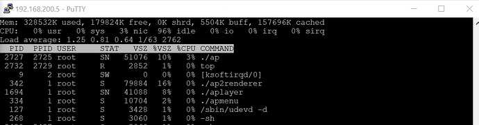

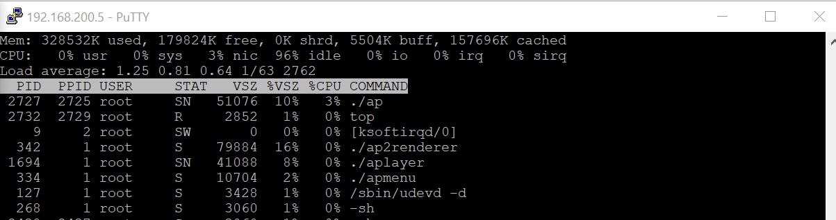

Если во время проигрывания mp3 посмотреть на нем загрузку с помощью top, то картина такая:

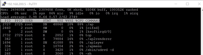

Как только включаю DSD трэк - профиль нагрузки в top сразу меняется:
Видно что .ap начинает потреблять 88% CPU вместо 3%
Уважаемые, в чем может быть такой затык? Не хватает мощи ARM-у для проигрывания DSD? Но вроде в теме по BBB писали что DSD на нем прекрасно проигрывается. Я его поэтому и приобрел. Может как-то можно настройками снизить загрузку при проигрывании DSD?
Так на картинке, вроде бы, консольный плеер ap играет. У него свои настройки буферизации и включения DSD вывода, через командную строку.

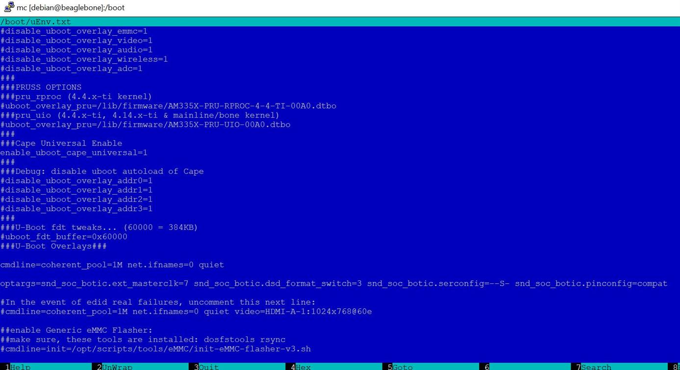

Поставил сборку на Debian с драйвером Botic, пытаюсь вывести по SPDIF. Подключил и по коаксиалу и по оптике ЦАП, чтоб пробовать и так, и этак.
В uEnv.txt добавил строку для вывода на SPDIF.
В asound.conf вижу Botic:
