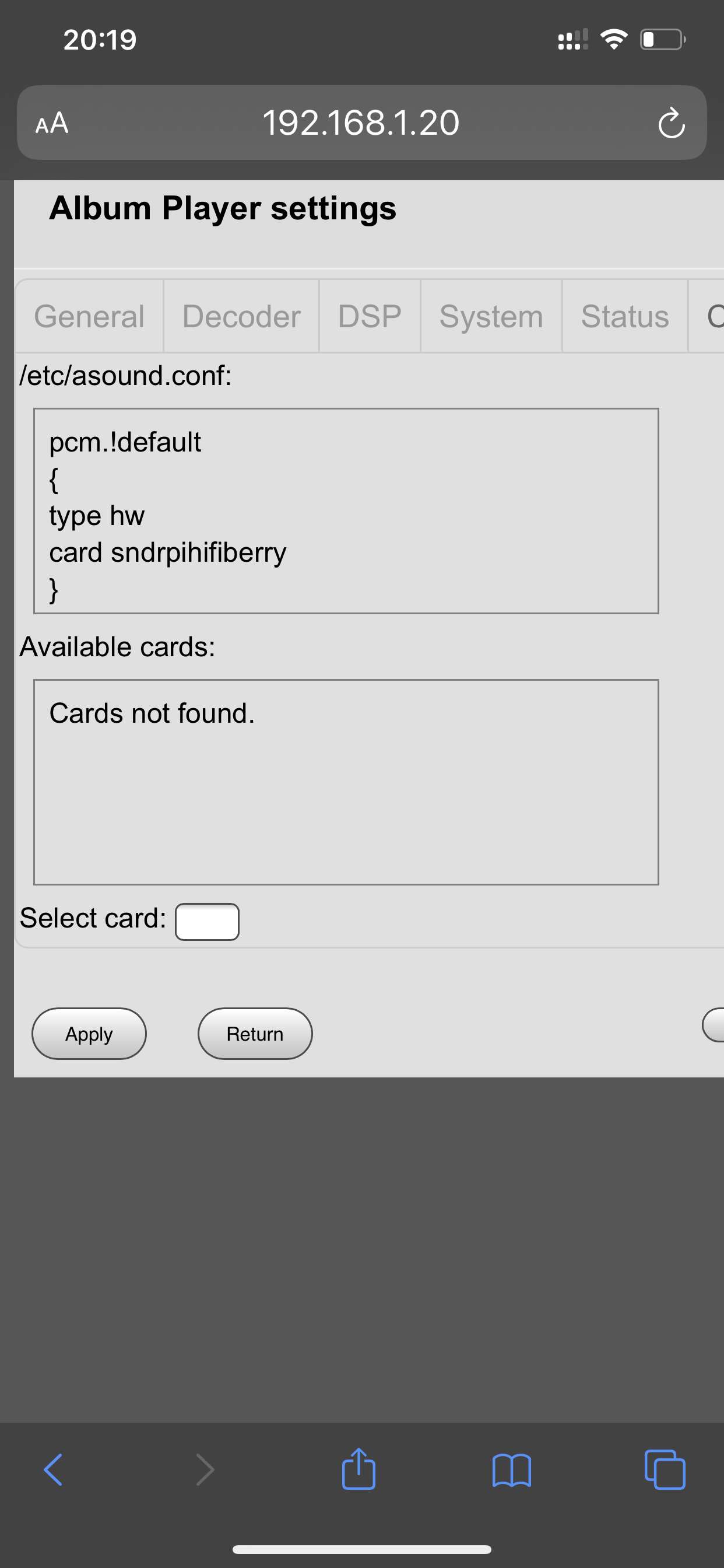

А на вкладке Card в панели настроек плеера устройство выбрано?
Да, USB
Причём ЦАП видит устройство. Загорается DSD 512 при включении малинки
USB выбирается в APmenu. А конкретное устройство - на вкладке Card в панели настроек плеера, вызываемой значком шестеренки в правом нижнем углу окна.
Выбирать здесь, но когда есть доступные устройства, их список отображается в нижнем блоке и надо ввести номер устройства в поле ввода. Обычно USB ЦАПы опознаются успешно. ЦАП должен быть подключен при настройке. Если ЦАП питается по USB, возможно, порт малинки не тянет нагрузку.
Спасибо. Получилось. Не усмотрел в инструкции, что нужно устройство быбрать в настройка Аплеера

Подцепился, через Lan послушать сборку, так теперь i2s не видит aplayer на любой сборке…
В dietpi надо посмотреть, выбрана ли карта в
dietpi-config > Audio Options > sound card
В йокте
В Yoctoap драйверы для i2s только в версиях для Raspberry Pi.
