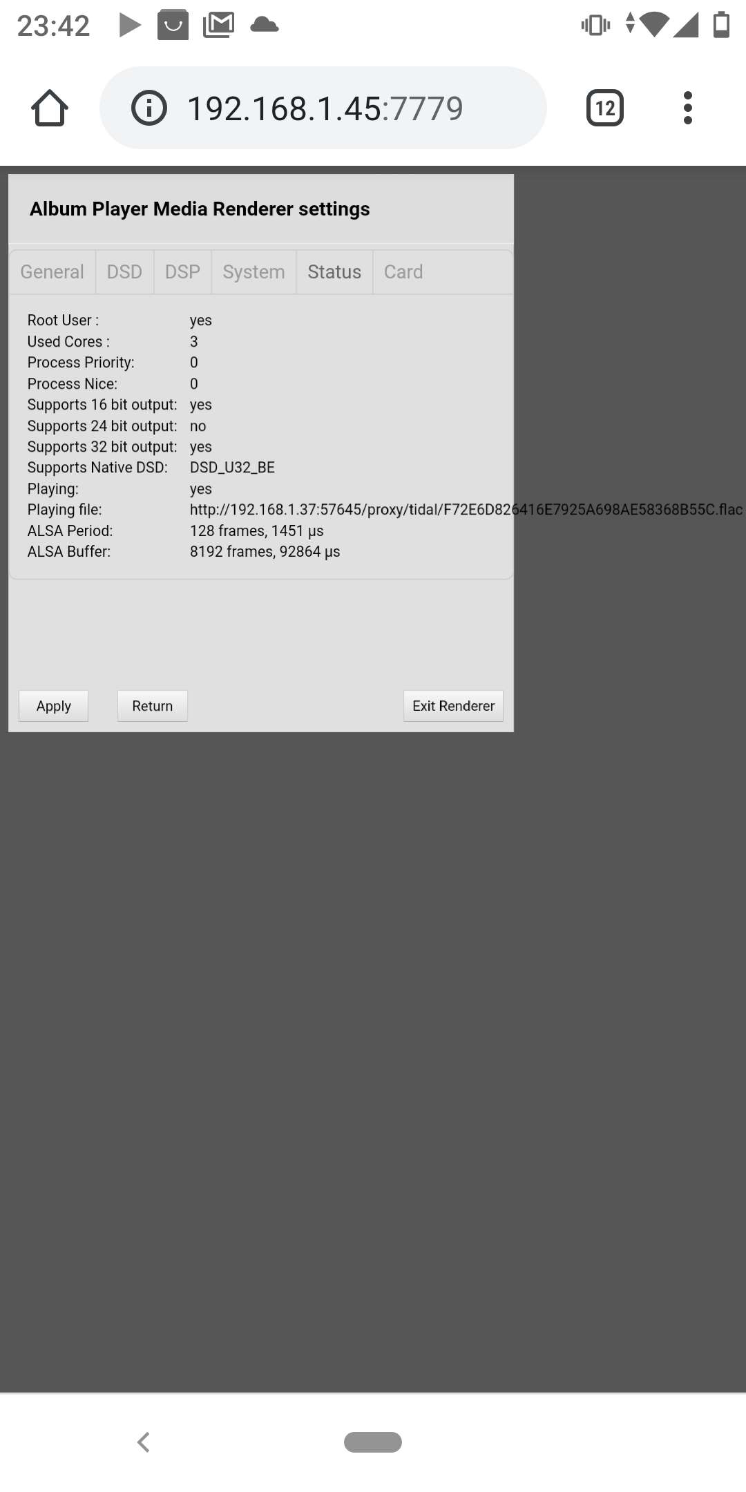

Сегодня обратил внимание, что при проигрывании Tidal через BubbleUpnp в настройках Aprenderer на вкладке Status параметр Playing file выглядит как ссылка на локальный адрес телефона. Значит ли это, что Aprenderer получает файл Tidal не напрямую с сервера, а через телефон?
@Asche каким конвертером пользуетесь? У меня тоже в статусе показывает, что 24 bit не поддерживает. Использую armature hecate, она же singxer f1. dietpi+aplayer. Заявлено, что выводит по коксу до 24/192
Недавно этот вопрос подробно обмусолили в ветке сборки Димаса. Вот ответ Игоря.
Если кратко, то всё так задумано. Телефон в данном файле просто передаёт ссылку, а забирает файл уже сам APRenderer.
Использую I2sOverUSB.
Спасибо, увидел! Действительно, если открыть эту ссылку в браузере ПК, то она перенаправляет на сервер Tidal и проигрывание запускается оттуда.
