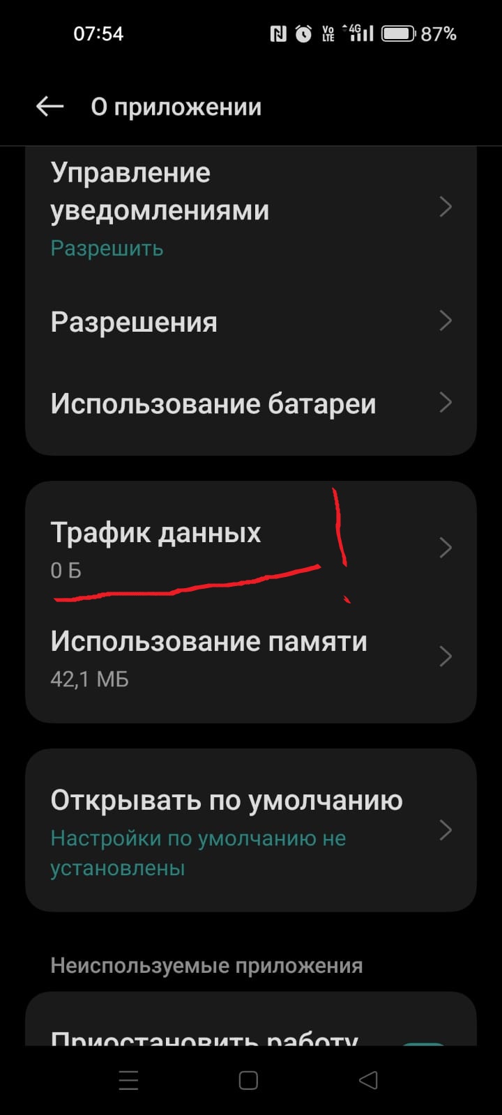

На такую штуку еще обратил внимание: трафика данных нет от приложения.

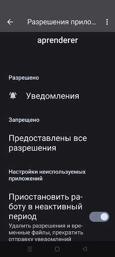

Надо разрешения посмотреть. Может быть, рендереру доступ в интернет закрыт.
