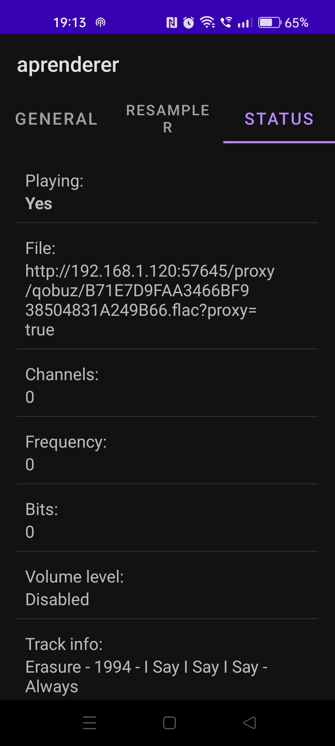

Вот такой статус выходит при попытке воспроизведения. То есть ползунок в Бабле ползет, но звука нет, соответственно на скрине видно, что не определена ни частота ни битрейт. Что не так с настройками?
Нужно чтобы и в приемнике, и в приложении TCP_MODE был либо активен, либо нет. Но одинаково на обоих концах.
Нет, здесь что-то с настройками BubbleUPnP. Сейчас рендерер не видит параметры трека. Вариант с настройками по умолчанию должен работать нормально, только есть смысл включить gapless.
Как минимум, включенный режим proxy для Qobuz здесь лишний, он только добавляет лишнюю обработку.
