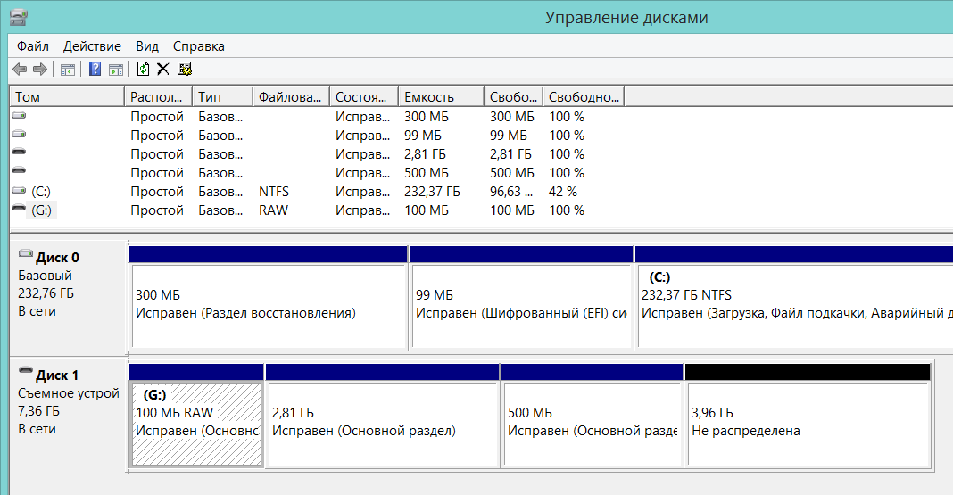

У первого раздела - файловая система RAW, Windows не может её прочитать. Буква назначена:
Я ориентировался на реализацию сборки Dimas для RPi3, где есть FAT раздел, предполагая решение по аналогии, но, видимо, для RPi4 концепция изменилась. Возможно, там до этих файлов добраться не просто. Тогда надо систему менять.

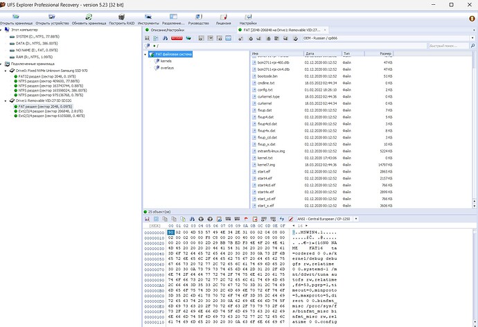

Файловая система на месте, несмотря на то, что винда ее “не видит”.

Обратил внимание, что у Вас основной раздел - FAT, а у меня - RAW. Не очень понимаю, почему. Попробую ещё более другую карточку (уже пробовал две разные).

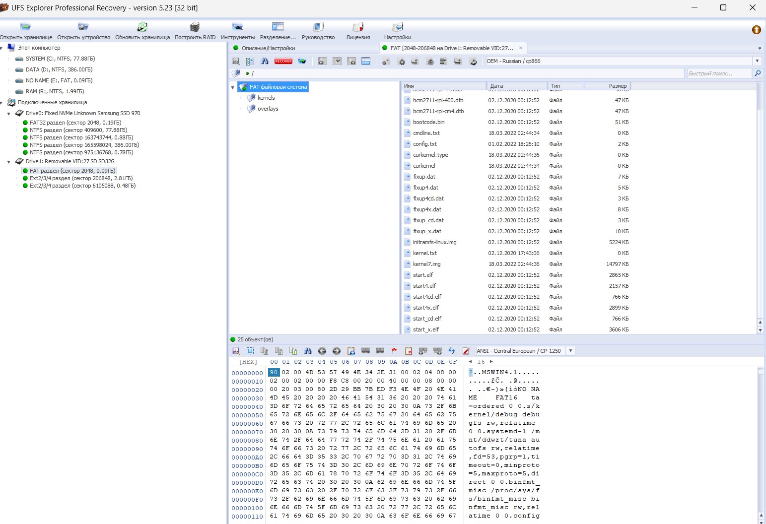

Он у меня тоже RAW, с точки зрения windows. Скриншот из UFS explorer, который позволяет видеть линукс-разделы из под винды.
Не нужно перебирать карточки, рецепт был выше: “Можно загрузиться с флэшки с линуксом и там поменять эльфы.” Так же, можно через ТВ-бокс, если есть.
