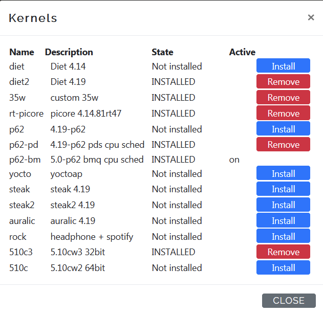

P.S. Откуда сборка ставит кернелы? Я только что “установил” kernel p62-pd (не включил, а именно Install). @dimas же вроде бы их прикручивал/тюнинговал под аудио, а его сервер обновлений/поддержки выключен?
Думаю что они прошиты в образе сборки. Как и разные ALSA.
Сочетания разных ядер с разными ALSA дает разное звучание, что позволяет подстроить звучание сборки под свои хотелки.

Я это всё понимаю. Вот как это окно выглядит у меня прямо сейчас:
P62-pd у меня тоже был “INSTALL”, я нажал на кнопку, и… - он поставился! (сейчас пишет INSTALLED). Откуда поставился, если сервер @dimas не работает?
P.S. попытаюсь с ядром p62-bm разобраться с NO_HZ_FULL, вроде бы в пятой версии кернела это уже стандартная опция, пересобирать ядро не надо.
Ядра устанавливаются откуда-то из архива в самой сборке, но одновременно не желательно держать более 4-5 ядер установленными, т.к. начинаются глюки. Обычно ставлю ядра P62-bm или P62-pd при Alsa 1.1.3 или 1.1.6.
Откуда то поставился. Я тоже хотел поставить 510C в последней которая недавно была здесь выложена. Но ядро не инсталлировалось. Потому что в настройках сети был прописан DNS 192.168.1.1 а моя сеть 10.0.1.1. Переписал DNS и ядро установилось.

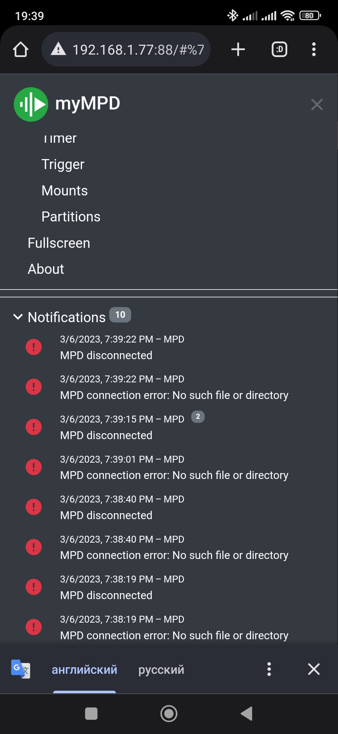

Очередной подход к сборке @dimas и в процессе знакомства что-то не то сделал с myMPD - выдает ошибку и не запускается… Картинка вот:
Ругается на вот эту строку, когда запускается:
http://192.168.1.77:88/#{“card”:“Home”,“offset”:0,“limit”:100,“filter”:“-”,“sort”:{“tag”:“-”,“desc”:false},“tag”:“-”,“search”:“”}
Эту строку я еще раскодировал, а выглядит она так:
““http://192.168.1.77:88/#{“card”%3A"Home"%2C"offset"%3A0%2C"limit"%3A100%2C"filter"%3A"-“%2C"sort”%3A{“tag”%3A"-“%2C"desc”%3Afalse}%2C"tag"%3A"-“%2C"search”%3A""}””
Можно конечно сделать sd карту заново, но я уже вчера на такую же ситуацию попадал, когда пытался прописать пути доступа к файлам на NAS
Может кто что-то подскажет? )))

Спрошу по другому. Я слабо разбираюсь в линуксе, но проблема вот где:
- при нажатии MPD → WEB как раз и выдается эта коммандная строка
Вопрос - где она формируется?
Объясните крестьянину, зачем нужен этот WEB?
Я просто никогда раньше не пользовался MPD и поэтому WEB самая простая возможность войти в мпд и т.д. )))
MPD клиентами на смартфоне, на планшета или компе я пользовался. Их настраивал, все работало.
Но смотрю на этот mympd и диву даюсь. И если мне не объяснит кто то, то так и не узнаю.
Может оно и к лучшему ) Без какой либо злости…
Попробуйте аплеер и апрендерер с включенной в их настройках изоляцией ядер – можно одно или два. Ощутимо меняет звук, если использовать одинокую малину или малину и простенькую шляпу без раздельного питания.
Да да. Конечно.
Заработал этот mympd как надо и стало понятно.

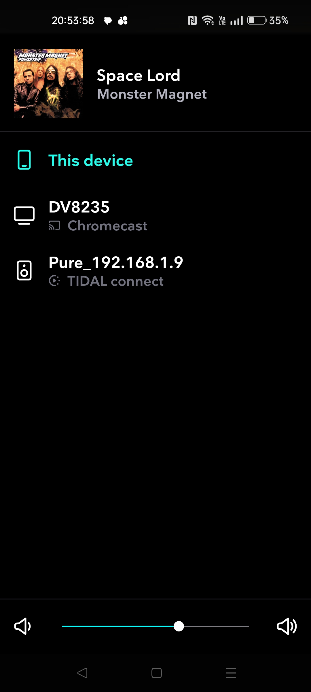

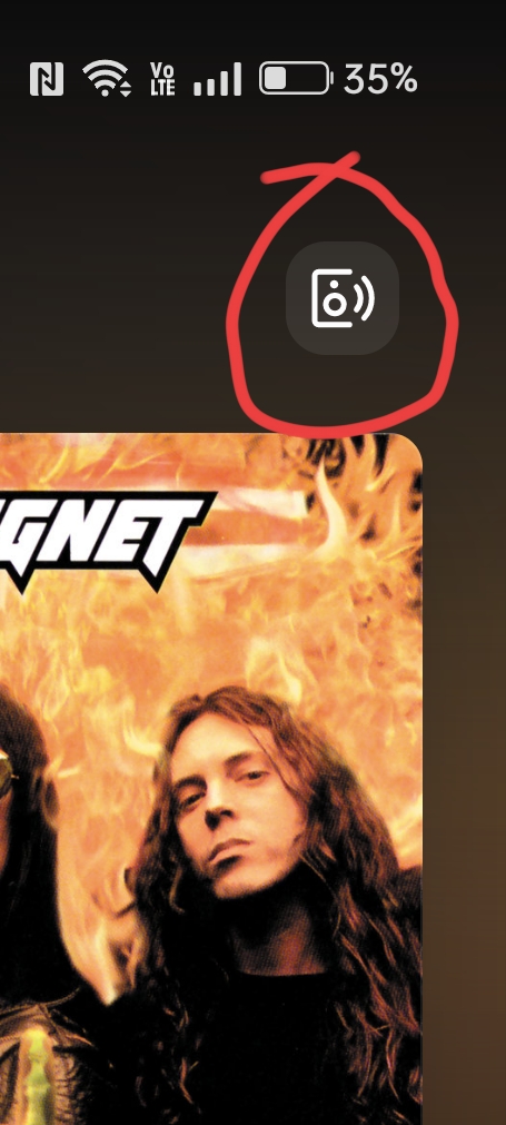

Включаем кнопку Tidal connect, на смартфоне/планшете/компе входим в родное приложение Tidal, подключаемся к малинке, слушаем из родного приложения.
В данном случае в выводе виден Tidal connect Бигля.
Мне тоже больше нравится, как описал Вячеслав
Из родного приложения Тидал удобнее пользоваться историей, поиском похожих артистов и композиций, можно дать указание в приложении играть подобные в настоящее время проигрываемому, получается радио “волна по настроению”. Интерфейс родного приложения для меня удобнее, чем у бублика.
И я приноровился к данной сборке. Главное сначала отключить плееры, потом включить режим Тидал коннект.
