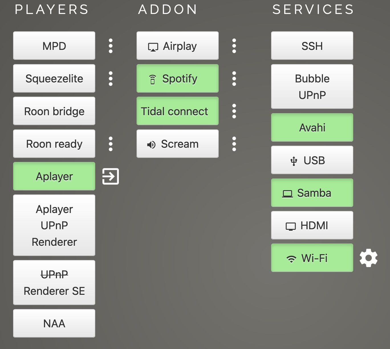

Да, и кстати о вопросах насчет одновременной работе APlayer, SpotyConnect и TidalConnect - всё работает одновременно. Не нужно отключать остальное, чтобы послушать что-либо одно.

Олег, вот тут не соглашусь.
Наоборот, нужно включать только один плеер/рендерер, все остальные отключать. Тогда сборка работает стабильнее и меньше глюков вылазит.
Теоретически, лишние процессы, службы, рендереры висящие в памяти отнимают ресурсы малины и могут влиять в том числе и на качество звука.
В Pure, например, всегда загружен только один рендерер. При переключении на другой, предыдущий принудительно выгружается.
Ну что есть, то есть - включено как на картинке и никаких проблем.
тут да, возможно
Здорово что работает и никаких проблем, но всё же это частный случай, а я говорю про общий подход.
Тут дело даже не в процессах, а в том, что эти плеера “забирают” устройства вывода в эксклюзивном режиме. Например, предположим, что включены APlayer, APRenderer, TidalConncet, SpotifyConnect. Если после того, как я послушал TidalConnect, я не отключу клиента Tidal от малины, и попробую подключить клиента Spotify, то последний подключится, и даже будет “тикать” прогресс воспроизведения, но звука не будет. APlayer в данной ситуации выдаст ошибку “Can`t open sound card”.
Другой пример, если после использования DLNA-клиента не отключить его от APrendrer-а(например в бублике, надо переключиться на другой рендерер), то будет та же самая проблема: другие клиенты(Spotify, Tidal) либо не подключаются, либо подключаются но не воспроизводится звук.
Сам APrendrer, если попытается воспроизводить звук через занятое другим процессом устройство воспроизведения, просто “падает” и тогда его надо запускать заново в настройках сборки.
Чтобы этого избежать, надо:
  • либо обязательно отключать клиента при смене используемого сервиса
  • либо просто отключать сам сервис.
Последним мы убиваем сразу двух зайцев: высвобождаем ресурсы малины и избегаем каких-либо глюков при переходе с одного сервиса на другой.
