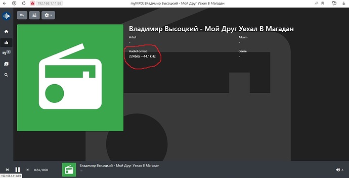

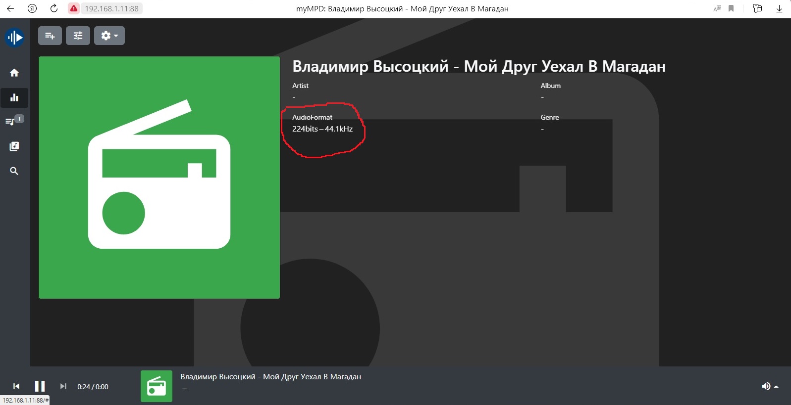

Как понять битрейт радиостанции. А то мне вот такую например штуку показывает, 224bits-44.1kHz:
Это уже творчество то ли MPD, то ли myMPD. Поле битрейт всех радиоколлекций, которые я добавлял, пустое, просто потому что в исходных файлах этой информации нет.
