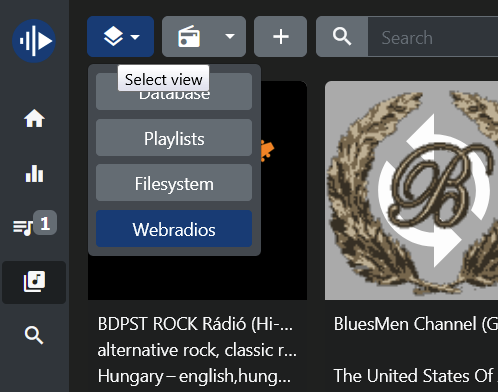

    В старом интерфейсе на главной странице были группы радиостанций, в том числе radio FLAC. Где это сейчас?
    Можно было подключить Тидал и много ещё чего. Где это всё?
Я же писал в MicroFAQ:
В Filesystem->Webradio->Aplayer, в Filesystem->Webradio->Caprice, в Filesystem->Webradio->OnlineRed
Radio FLAC - это коллекция Aplayer, там это и лежит.
Ну догнал наконец.

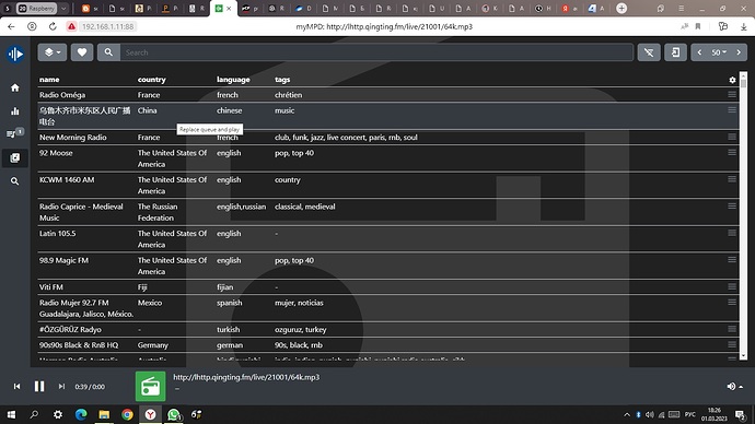

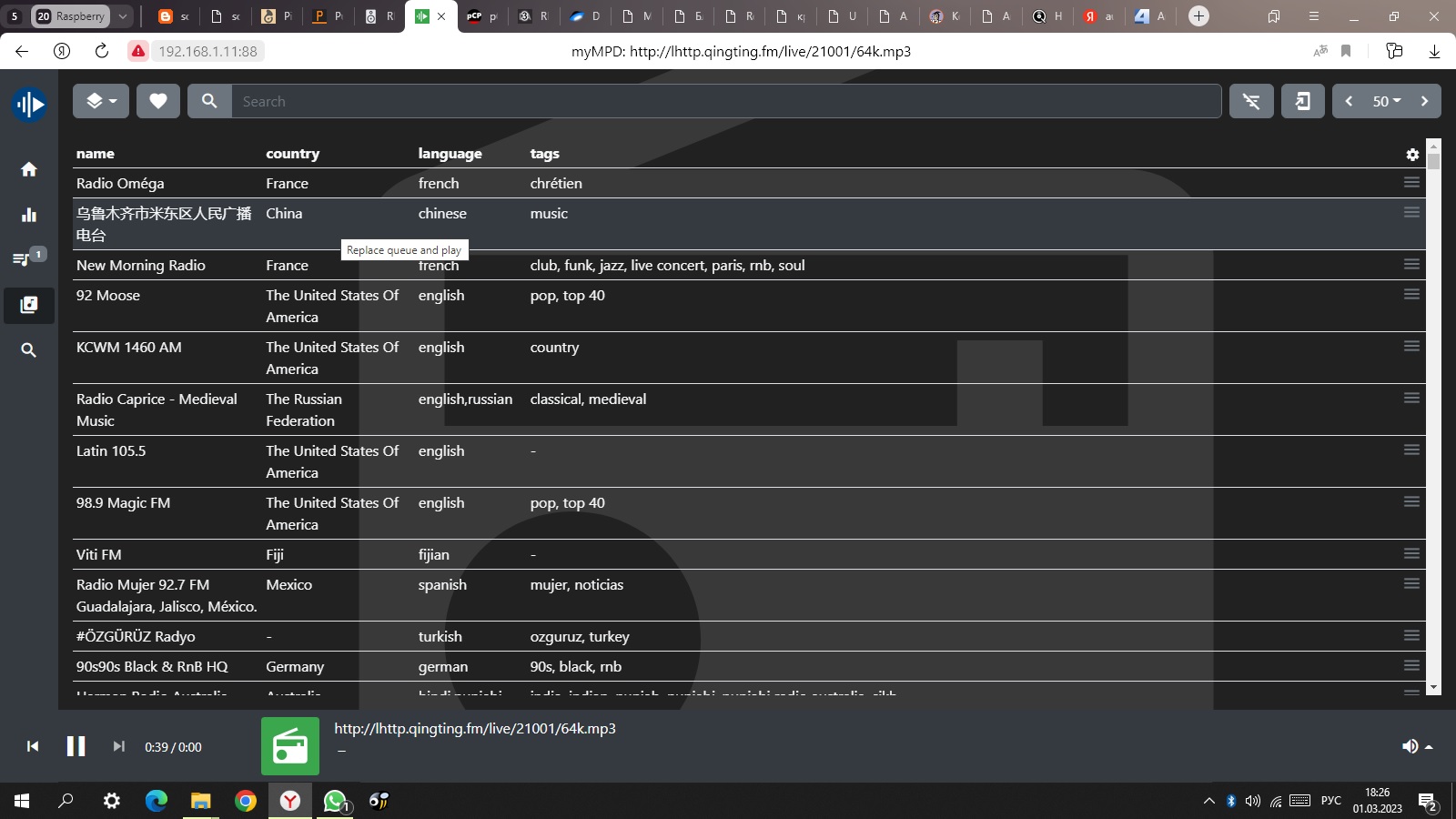

А то залез через Browse в Webradios. А там список радиостанций вперемешку. Начал листать страницы по 500 радиостанций на листе, на 50ой странице терпения не хватило продолжать…
Это же за всю жизнь не проверишь работают они все или нет, не говоря уже про послушать. Нахрена нам например китайские радиостанции? И ведь лопочет по китайский, зараза.
Мне по большому счету Radio FLAC за глаза, и то редко слушаю, стриминг с Тидала в основном или файлы с диска.
А где сервисы которые были в старом интерфейсе - Тидал, Кобуз и много еще чего?

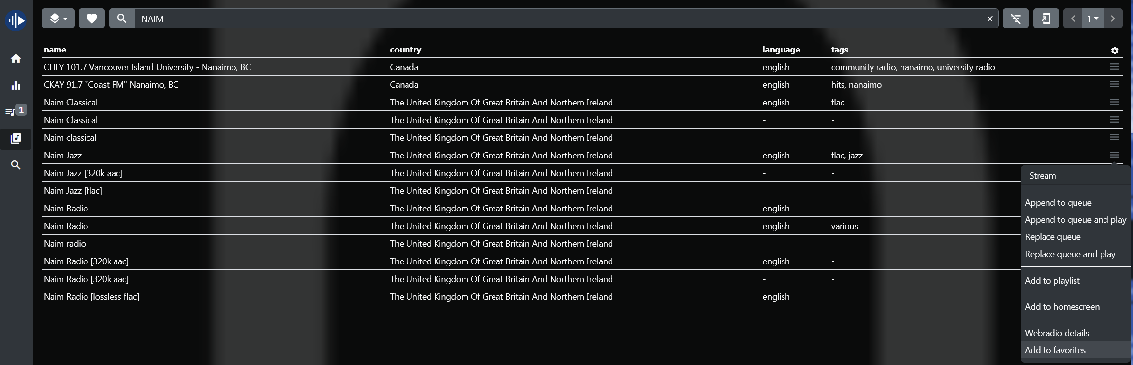

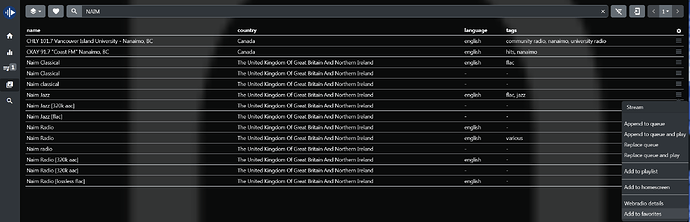

У текущего разработчика myMPD такая парадигма, что список Webradios - он
a) hardcoded, т.е. это один файл со вполне определённым именем
b) этот файл принудительно обновляется раз в сутки с сервера разработчика (с github)
c) Не надо его листать, там вверху есть строка поиска, поиск работает, и очень шустро.
Теоретически, мы можем подсунуть свой, и запретить писать в эту директорию на уровне рута, или файрволлом запретить малинке “ходить” на эти адреса. Но сперва надо разобраться в формате, который разработчик придумал.
Файл называется webradiodb-combined.min.json, представляет собой ОДНУ безумно длинную строку на
JSON длиной (в данный момент) 182К. Это webradiodb. Я когда будет время, могу это утащить на нормальный linux, и там поэкспериментировать (не могу в малинку пристроить JSON::XS или даже просто JSON, требует полный стэк разработки).
А ещё в mympd есть встроенный поиск по сайту , можно искать по стране, тэгам, языку станции. Вполне удобно, надо сказать, в 10 раз удобнее, чем вручную шариться по сайтам. Справа видите на скриншоте перечёркнутые три полоски? Нажмите, появится поиск по стране/языку/тэгу
Зачем нам такие сложности. Это на первом этапе освоения непонятно и бесит. Потом привыкаешь.
