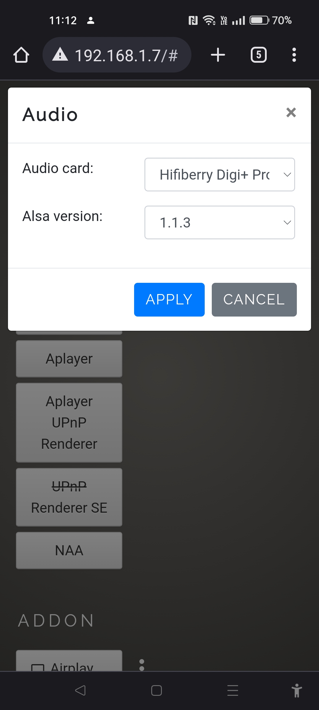

День добрый. Подскажите в чем может быть дело, перестала определяться сборка Димаса на 4 малинке. На днях поставил на малину шляпу с выходами i2s, оптика, коаксил. В малине стояла карта с Волумио, настроил все играет, кстати лучше чем через юсб, решил поставить сборку Димаса, не определяется, хотя до этого не было проблем. Скачал, перезаписал, все равно не запускается. Неужели дело в шляпе? Или же как в Yocto вывод только по юсб?
Скорее всего дело не в шляпе, а в драйвере. Вы драйвер в сборке на нужный поменяли?
А что за драйвер? Ведь до установки шляпы сборка Димаса отлично работала, после перестало. Записал заново, опять не определяется, даже в роутере не отоброжается адрес.
Нужно выставить драйвер вашей шляпы в menu - Audio.
У меня например такой для PI2AES:
Там операционка не загружается…
