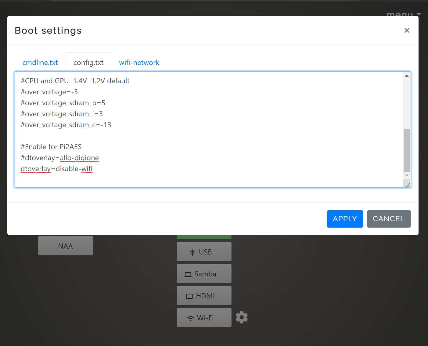

Коллеги подскажите , а есть ли возможность в настройках отключить встроенный wifi , чтобы использовался внешний usb адаптер?
Малина 3в+.

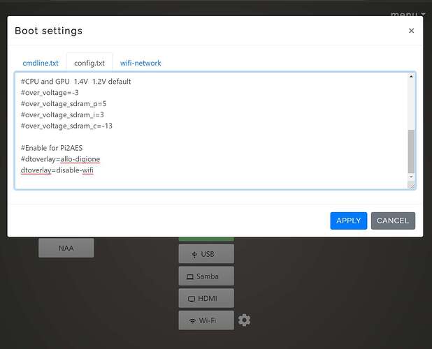

В конфиг добавьте строчку
dtoverlay=disable-wifi
Это можно сделать в вэб интерфейсе или нужно сделать по другому? Я новичок в этой теме , чтобы не начудить , можно чуть больше подробностей.
Делается через веб интерфейс. MENU -> BOOT CONFIG -> CONFIG.TXT
нужное дописываем внизу и жмем APPLY
После этого перезагрузка и прощай вафля
Попробую. Спасибо.

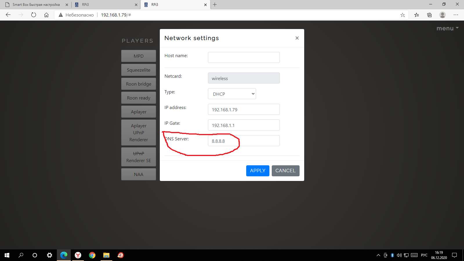

Коллеги, вот у меня вчера отключали интернет внешний. Вай-фай внутренний работает. Но получилось так что музыку не могу послушать - айпи адрес не открывается сборки.
Можно в таких случаях что-то придумать чтобы по локальной вай-фай сети все работало?
