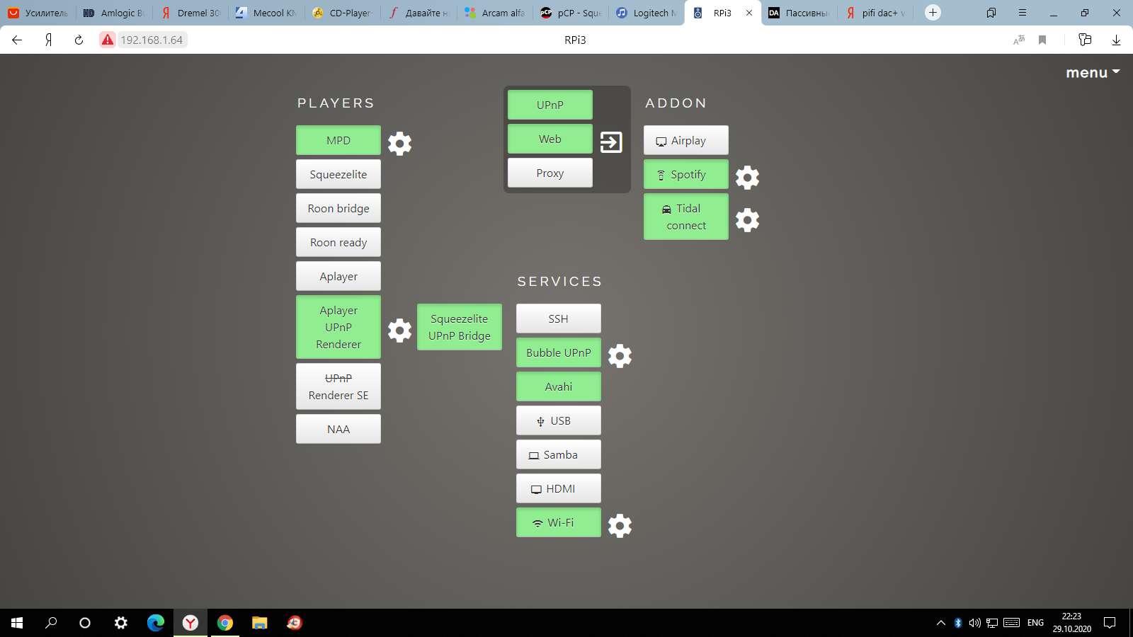

Ядро Diet, ALSA 1.1.3, подключение WiFi, настройки вот такие:
Работает все!!!
1.Tidal из родного приложения на смартфоне в Master - работает, но громкость из приложения не регулируется, Tidal из mConnect через Aplayer UPnP Renderer - работает.
2. Spotify из родного приложения - работет.
3. MPD Web - работает радио, фалы пока не проверял, а вот Tidal ошибку выдает. Но и черт с ним - из родного-то приложения играет!!!

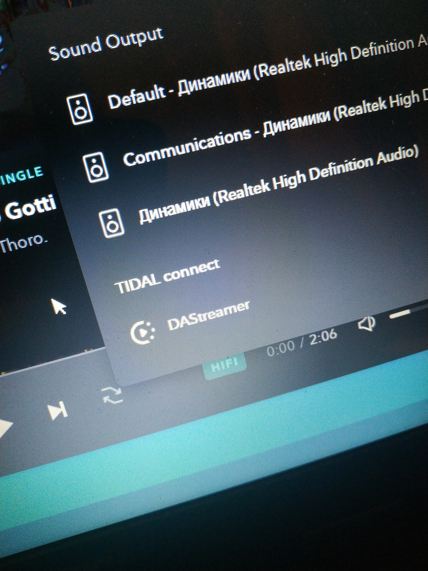

Спасибо, Дмитрий! Так не хватало Tidal Connect!

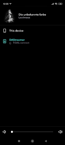

Пару вопросов:
  1. Можно ли из родного приложения Tidal регулировать громкость, как в Spotify?
  2. Tidal Connect будет поддерживаться только из Diet или со временем все ядра получат поддержку?

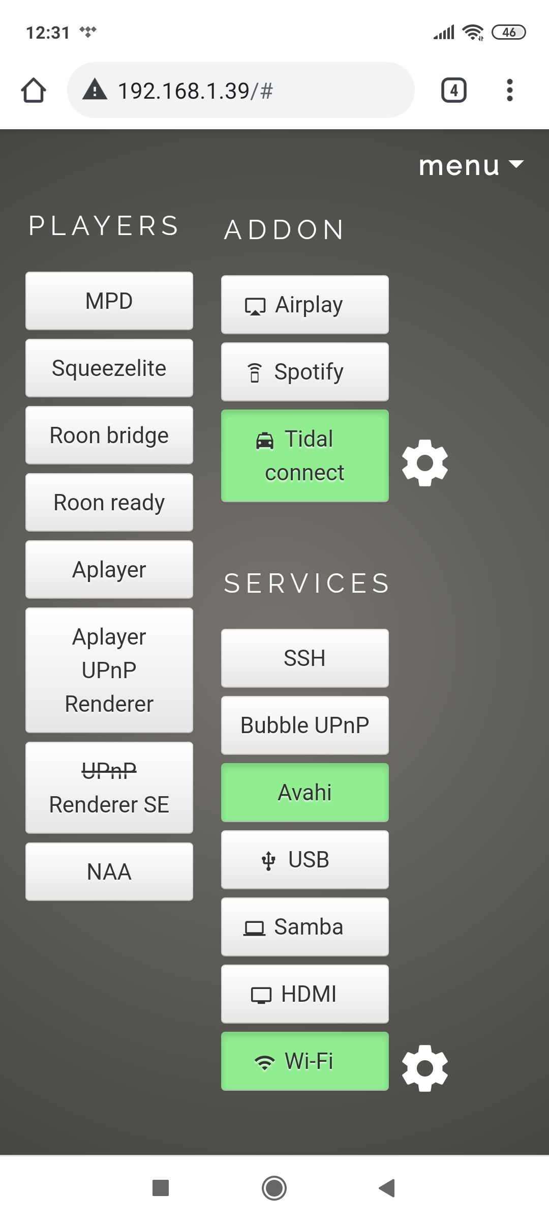

Выше посмотрите, там говорилось на каких конфигурациях работает, так как не на всех версиях ядра и alsa работают. Плюс должен быть включён avahi и тидал должен быть обновлён до версии 2.32.1.

Кайф! Все запустилось без каких либо бубнов. Diet mini, Alsa 1.1.3, tidal 2.32.1. Дима, огромное спасибо :pray:

с Desktop из родного приложения регулирует.
все точно нет. Какие надо?

У меня не регулирует ни из мобильного, ни из десктопного.
Нет ли возможности вынести включение/выключение регулировки громкости в настройки?
