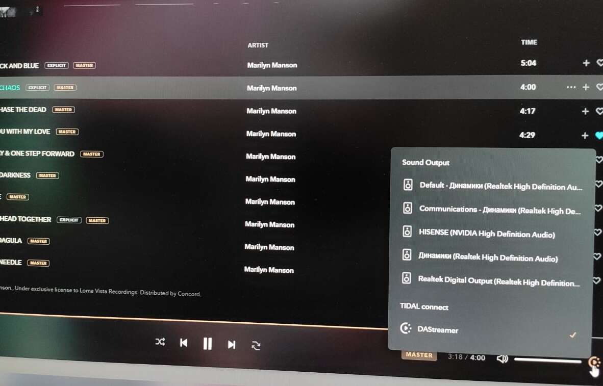

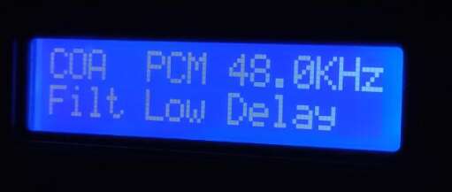

С компа работает! Запустил на Diet mini, кстати вопрос – в нём нет поддержки проводной сети?
Master прилетает на цап весом 48кг

Я так понимаю, там ещё от трека зависит же. Мне пока что попадались как 44,1 так и 48. Больше пока-что не было.

У меня крутилка бесконечная была на другом ядре, выбрал Diet и поехало.

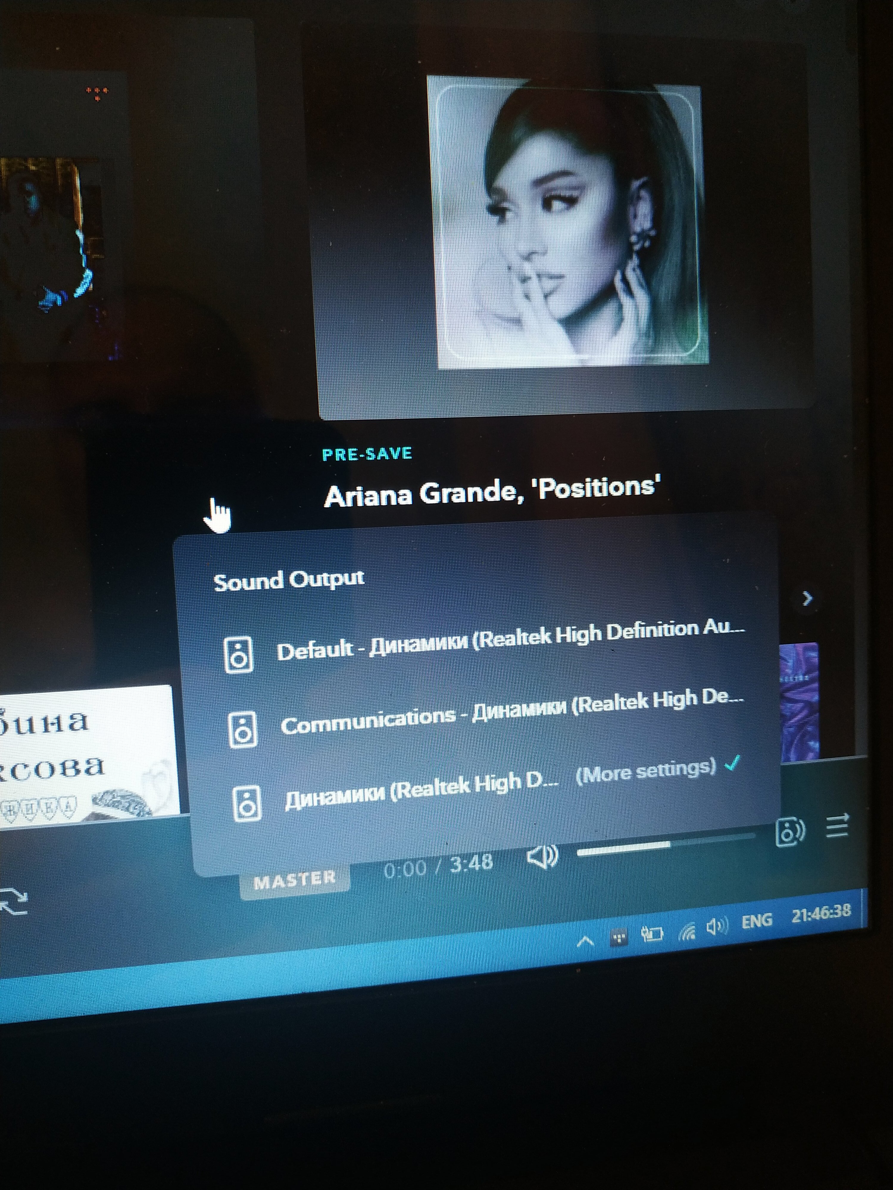

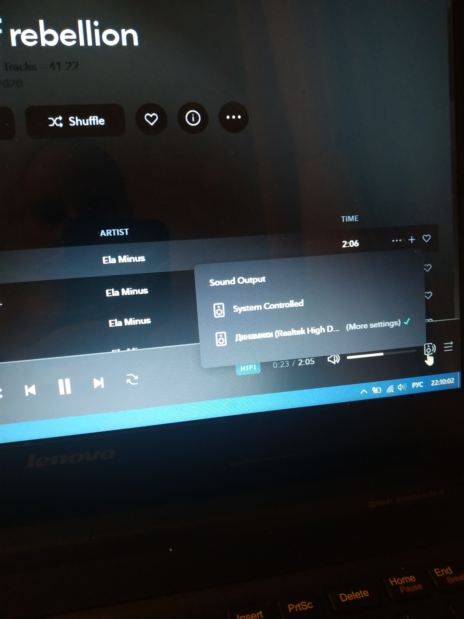

в тидал, что с компьютера, что со смарта нет в принципе такого пункта…
Думаю стоит обновиться. На компе обновил есть. Не подключается правда. На теле обновить не получилось, пункта нет.
Кстати да. Верная мысль. Ведь для самого тидала это тоже вновьё… Я на телефоне обновлял дня четыре назад, а на комп только что поставил, из любопытства проверить. Тоже работает.
tidal новый поставил:)
