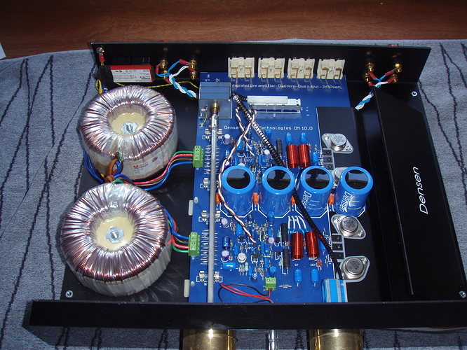

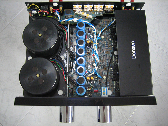

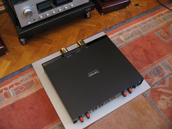

Мощность - первая версия 60 ватт, вторая 75 ватт.
Внутри они тоже заметно отличаются.
1-й на первой фотке, 2-й на второй.
Пластина справа - радиатор? Судя по отличиям внутри, играть они должны тоже по разному.
Да, радиатор.
У них и транзисторы разные, у первого - Моторола, у второго - Санкен.

Владею этим усилителем 15 лет. Несколько раз делал попытки послушать усилители дороже (в районе 200-300 тыс) - Plinius Hautonga, Krell Vanguard, Audio Note OTO SE. В совокупности ни один не смог превзойти Densen. По видимому, надо смотреть девайсы дороже 500к, возможно, раздельные пред и УМ.
Однако, на 13-м году жизни у моего усилителя начали высыхать конденсаторы в питании. Выразилось это в смещении баланса в область ВЧ - звук стал визгливым и резким. Индикатором проблемы может служить время гашения красного светодиода между ручками. При “здоровых” кондерах после выключения питания он горит ~5 мин (емкость там 8х10000 мкФ), при высохших - менее 1. Пришлось менять на аналогичные Mundorf M-lytic. Сейчас все ОК.
