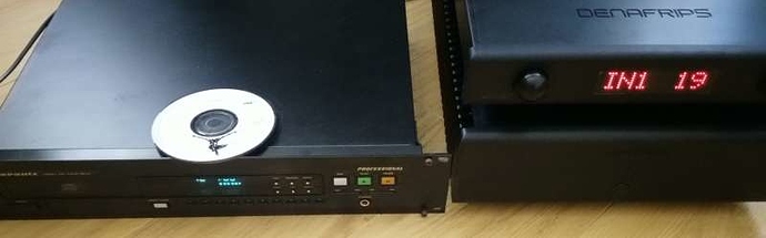

Ну-с приступим! (мы все в плюсе – посетители: прочтете этот отзыв, а я – получу удовольствие от прочтения предыдущего отзыва от Дэвида, поскольку специально не читал ветку до теста, чтобы не «сбить мушку»).
Подчиняясь Регламенту – вместо первого впечатления (хоть и с опозданием)
Система тест:
Источник: 3b+ с 502 dac через Мезанин АВ по аналогу, Marantz pmd 340
AC: Dynavoice Definition DF-6
Кабеля сетевые noname, аккустические Ixos bi-wire,межблоки Oehlbach interconnect beat! начальные, XLR комплектные, от Михаила @Angelicus, короткие с преда на усил, длинные от источника.
Система референс:
Все тоже, но на усилении Luxman L-507U

Комплект выглядит на мой взгляд стильно, этакий Wall*e, особенно когда в работе.
Усилитель имеет идеальные пропорции, ребра добавляют брутальности и «параллельной правильности», как бы говоря – у меня все будет по нотам.
Пред, напротив, выглядит и вправду «мозгом» парочки, и хочется у него спросить – «а как вы это делаете?» и даже ожидаешь что он чуть повернется и протрещит ручкой громкости ответ.
Тактильно устройства хороши, как говорят знающие люди «узял у руки- маешь весч», и вес тебе, и поверхности, и цвет – все вызывает ощущение стОяшего предмета, я себя поймал на мысли что ощущения схожи как при осмотре дорогого оружия. По сборке нет вопросов тоже – тип-топ.
Да, при вскрытии ящика обнаружил на усиле не царапину, а след такой светлый на серединке спины, поэтому заботливо подложил под пред резиночки, чего и всем желаю.

Необходим 40-45 минут прогрев, после этого двойка готова к выступлению.
Начал с 502 и сборника My System test, сразу легкий вау эффект, поскольку как-то все отлично, довольно динамично, с разрешением, без рези и лязга. По мере прогрева ощущение породистости звука растет. Прослушивание без напряжения, отмечаешь новые детали (они есть) и пытаешься понять за счет чего они стали слышны. Отметил ХОРОШУЮ работу с басом, ясно услышал какую-то ИНДИВИДУАЛЬНУЮ работу пары в среднечастотном диапазоне, странное ощущение что не можешь чего-то уловить, как будто из едущего авто хочешь рассмотреть деталь пейзажа, но не успеваешь сконцентрироваться.
После первых 5-6 часов второго дня я начал переживать за способности референсного усилителя :blush: – а он так может? Погонял жанры на китайцах – все очень достойно, струнные и ударные 4+, с электрогитарами пока не ясно, зависит от материала, но вкушаемо. По вокалу никаких особых ощущений, что для меня верный показатель хорошего уровня (незаметно – значит натурально). Тут мне дали несколько тума дельных советов по длительности организации тестов, и я действительно довольный и заинтригованный подачей парочки, пошел заниматься завтрашним ежегодным тестом под названием «8 Марта».

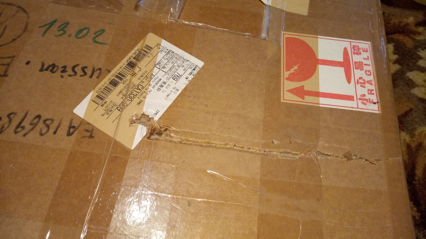

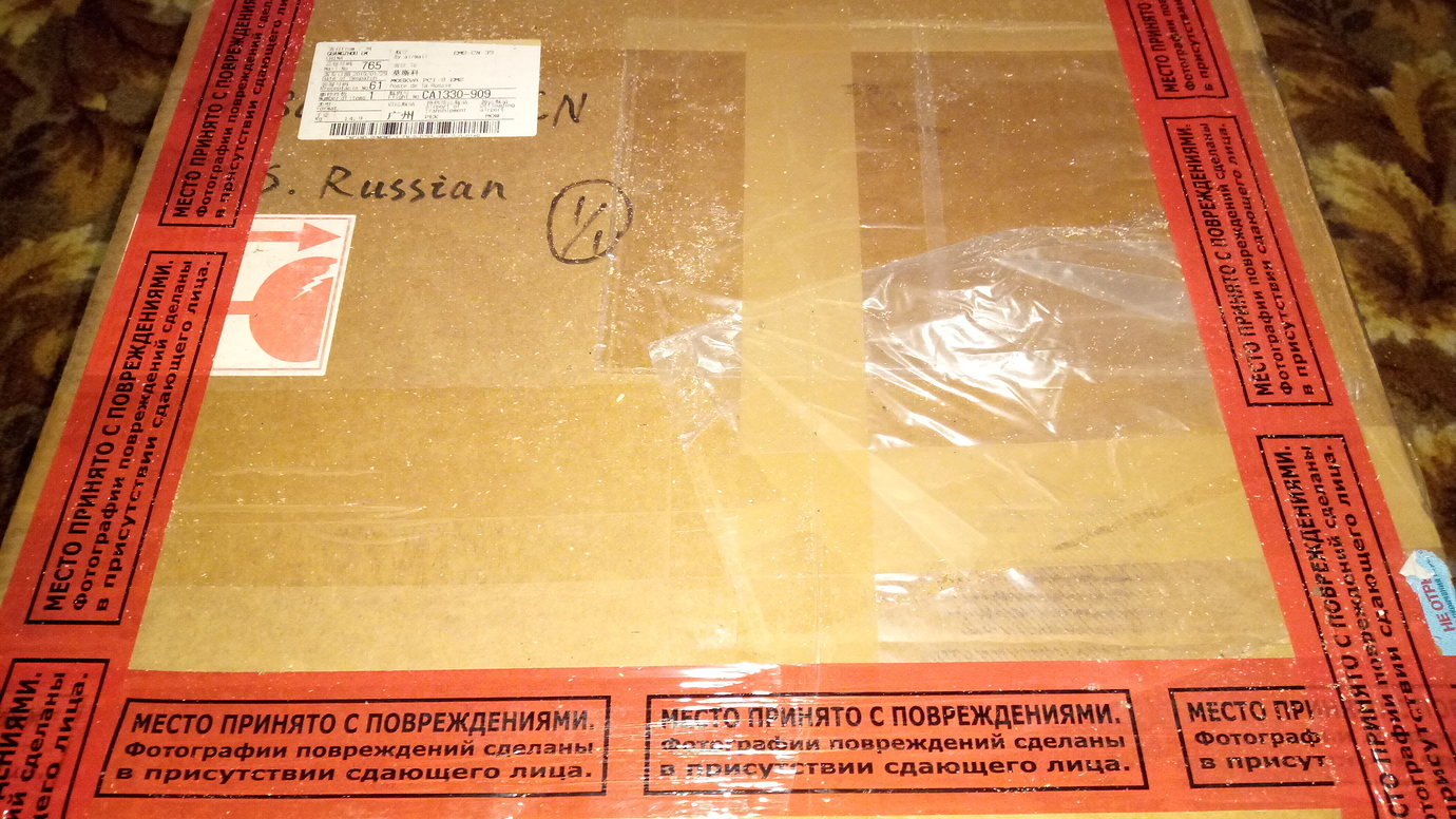

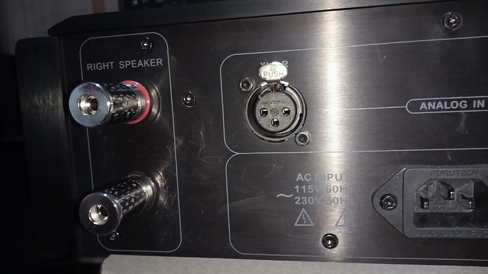

Сегодня забрал в обед аппараты. До вечера они акклиматизировались. На мощнике в районе клемм для подключения акустики присутствую царапины

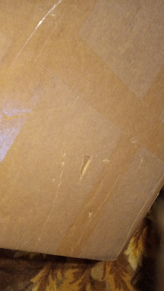

На коробке мощника присутствует скотч с информацией, что она повреждена На ней действительно есть несколько вмятин для усилителя несущественных. На коробке преда тоже есть вмятина в виде глубокой царапины.

Это ПЭК что ли, откуда вмятины на коробках? В обрешетке груз приехал? если что, дополнительно упакуйте тогда, по возможности.
Да, усилители приехали в обрешетке. Если бы транспортники делали обрешётку в форме ящика, то коробки бы не страдали, а дыры между досок оставляют возможность повреждений. Фото вмятин ниже. Броня выдержала. Фото верхней крышки коробки преда

Царапины у клемм явно дело рук аудиофилов.
