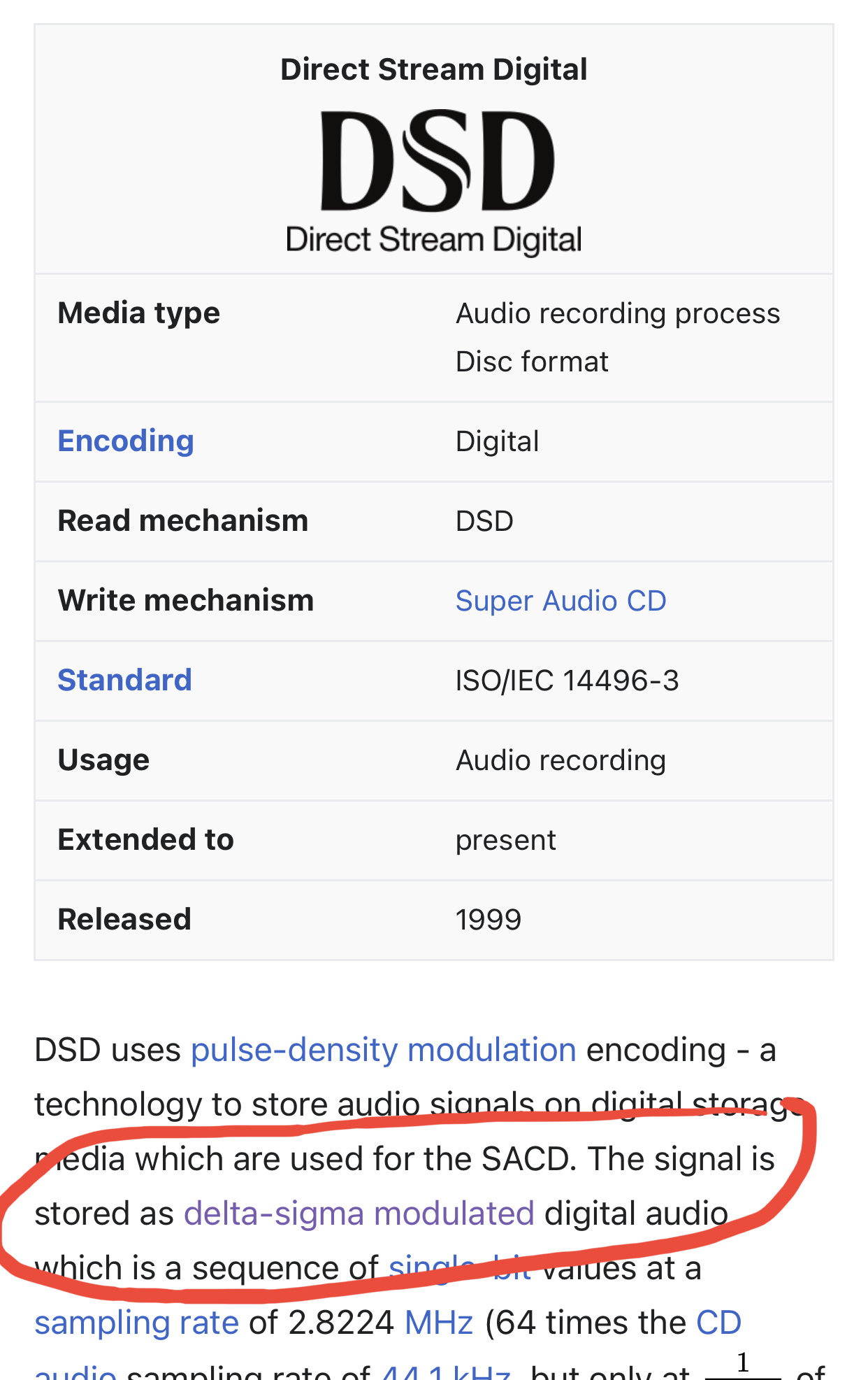

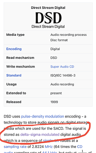

А чем DSD отличается от SDM (sigma-delta modulation) потока? Мы просто привыкли говорить «дельтасигма», хотя правильно говорить «сигма-дельта», но в остальном - ничем.

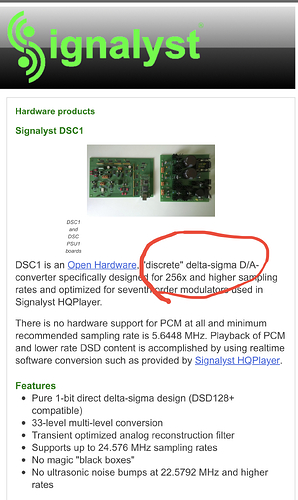

Да там где Вы начали утверждать, что Signalyst «не дельтасигма». Я как-то даже не знаю что сказать… вот скрин с оффсайта :
Я вам обвёл слово delta-sigma. На том же сайте есть схема, где видны резисторы. Если надо, то тоже могу заскринить и обвести.
Что касается DSD и SDM, то это по сути и есть одно и то же. Извините за ссылку на Википедию , лень более авторитетные источники искать:
Если Вы не знаете очевидных базовых вещей, то зачем спорить?
