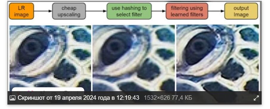

Ещё раз - просьба не пытаться перефразировать мои аналогии к конкретным устройствам которые конкретно я прослушал. Я же не говорю про то что не читая Маргулиса вы пытаетесь мне рассказать почему я не прав в моём изложении моего представления о шарпе через радиус. вообще изначально воткнув туда Баера ни к селу ни к городу. И почему то пытаетесь упорно навязать что я неправильно описываю своё видение звучания своих устройств. Оставьте моё видение как есть, рассказывайте свои. Я вас читаю и не пытаюсь объяснить что вы ошибаетесь и надо не так а вот так.

Нет никакой “пленочной атмосферности” в вашей первой картинке с простым бикубиком. Это уже Байер со своей регулярной структурой, который интерполирован, ну дальше вы его там мучаете таки или иначе. Не при чем тут NOS/OS в звуке.
А в пленке у вас хаотически расположенное зерно, а не цифровая ячейка со светофильтром над ней является единицей информации, оттуда и вся атмосферность.

вы смотрите на кубики. а я под них - на линии и образы картинки в целом. мы по разному видим. И я вижу слева исходную чёткость не обезображенную (на мой взгляд) радиусом шарпинга. Это моё видение фотографии. И вы пытаетесь ваше видение наложить на моё. Зачем? доказать что вы правильнее видите? - ок, нет проблем пусть так. Это не меняет для меня и для тех кто захочет попробовать понять информацию, которой я поделился что исходя из того что:
если я смотрю на картинку - слева я вижу киношную плёнку, а справа киношную цифру (конечно слева цифровая картинка а не плёночная хаотичность - но ведь я объяснил что взял её из этой ветки. разжую - просто для примера который уже приводился, знаком читающим и содержит подпись, в принципе понятную).
И увидев это представление - читающему (как я полагаю) легче будет воспринять МОЁ описание звучания. КОНКРЕТНЫХ устройств. В соответствии с названием темы :shushing_face:

Да все ок, просто на этих картинках приведены вполне конкретные алгоритмы обработки изображения, и выглядит так, что эти картинки вы сравниваете с механизмом работы NOS/OS в звуке - а это категорически неверная аналогия.
Если вся ваша аналогия “из Маргулиса” в разных настройках шарпенинга, то и это не NOS/OS тоже ).
А если вообще речь чисто об аналогии восприятия - ну ок ).
То, что у вас из ДС с обязательным оверсэмплингом и ЦФ звук выйдет более “заостренным”, чем с МБ NOS - в общем случае да.
Но просто там сам формат извращения над звуком технологически совершенно иной, чем на этих картинках с разными видами апскейла изображения.
Намного более глубокий и грубый. Уровня категорически разных по принципу построения цифровых матриц, как все в природе вариации Байера с одной стороны (включая и Трансы как бы Фуджа )) ) и Фовеон с другой.

PS - я действительно понял что наше недопонимание и попытки по разному “увидеть картинку” возникли из-за пиксельной структуры картинки слева, откуда подтянулся Баер и понеслась. Если бы подобрал картинку сам - она была бы гораздо “атмосфернее” :smiling_face:

повторю ещё раз, аналогия с картинкой абсолютно математически справедлива, на фундаментальном уровне математического аппарата который используется и там и там, но не имеет никакого отношения к вопросу: а как правильно?
Ну на эту тему мы уже сошлись с автором изначального сообщения, что он вообще аналогию имел в виду совершенно НЕ техническую )). А восприятия.
Но если вы обыкновению зачем-то решили вернуть это в исходную точку, то специально для вас отмечу, что картинки там приведены от ПОСТобработки ;). Вероятнее всего собственно из книжки Моргулиса. По аналогии с аудио - это стадия эквализации уже, ну либо с натягом туда можно притянуть махинации с аналоговым выхлопом.
Конвертация (аналогия в аудио - цифро-аналоговое преобразование) на тот момент УЖЕ произошла. Ибо для цифрофото это собственно дебайеризация (ну там изначальный автор слегка запутан маркетингом Фуджа на тему X-Trans, но так в реальном мире там обычный Байер над обычной матрицей Сони, и иначе было ооочень давно, и то это все равно был просто не Байер дефолтовый, а другое расположение все тех же светофильтров над все теми же ячейками матрицы Сони, ну и соответственно другое направление все той же интерполяции).
PCM если уж аналогии проводить это RAW - набор считанных изначально записанных значений в находящиеся под светофильтрами ячейки.
ЦА преобразование/конвертация = дебайеризация, когда в RAW конверторе это превращается в те самые 8 бит на цветовой канал RGB (ну или временно в 16 бит если еще под обработку) с использование интерполяции.
Все дальнейшие манипуляции - будь то шумоподавение, шарпенинг, апскейл или еще что это ПОСТобратотка ).
