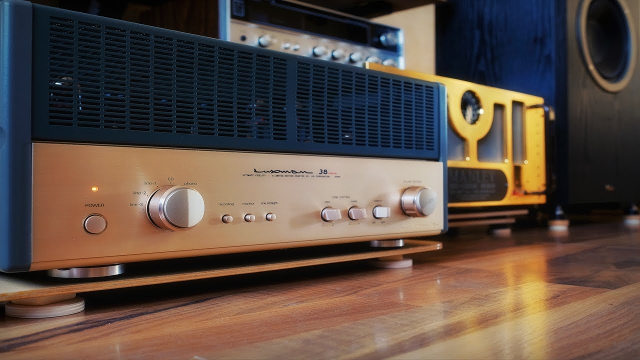

Дмитрий, чтобы не пытаться текстом найти отправные точки - что мы находимся на одной волне - можно я ссылку вставлю. там отчасти показано и на чём и как я слушаю и воспринимаю музыку (не звуки).
а применительно к DAP - да и наушники тоже, как контрольный в голову. Но то о чём я написал, было отслушано в том числе и на этой системе. и вышесказанные мысли сформированы именно на ней (а не на наушниках)
