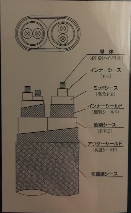

На старшей линейке кабелей для тонарма такая конструкция, например:
Нет, точно нет.
Тогда они, у меня их винтажный тонарм.
Очень жаль, придется дальше думать из чего паять.
В чем преимущество?
Например, в том, что сигнал левого и правого канала распространяется в поперечных плоскостях.
На слух отлично, в общем.
