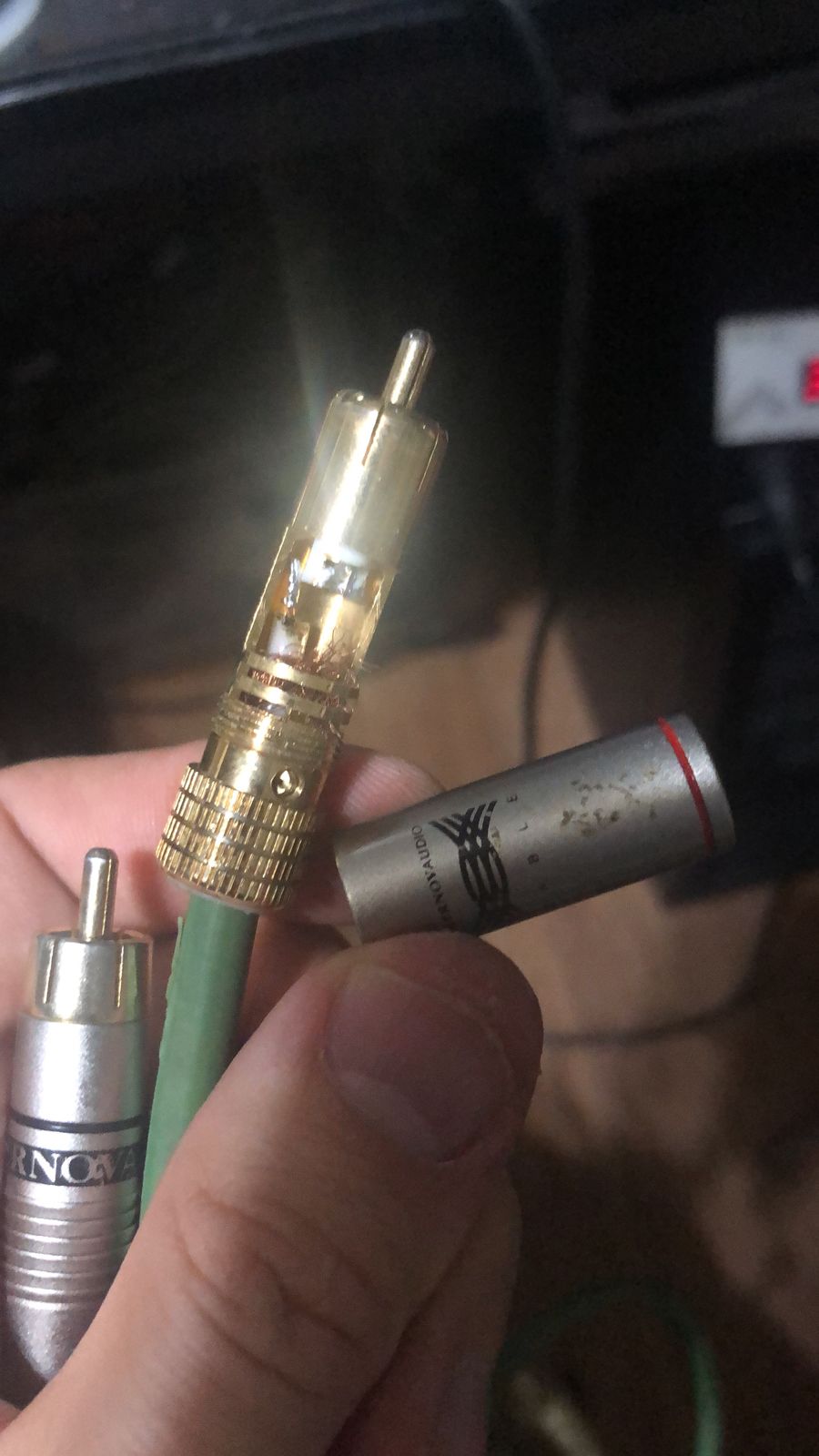

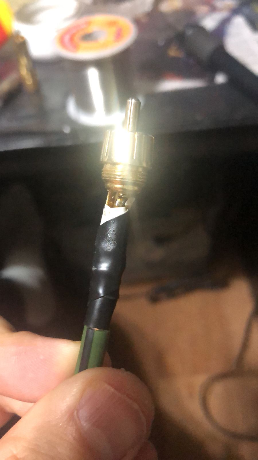

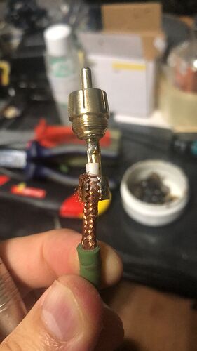

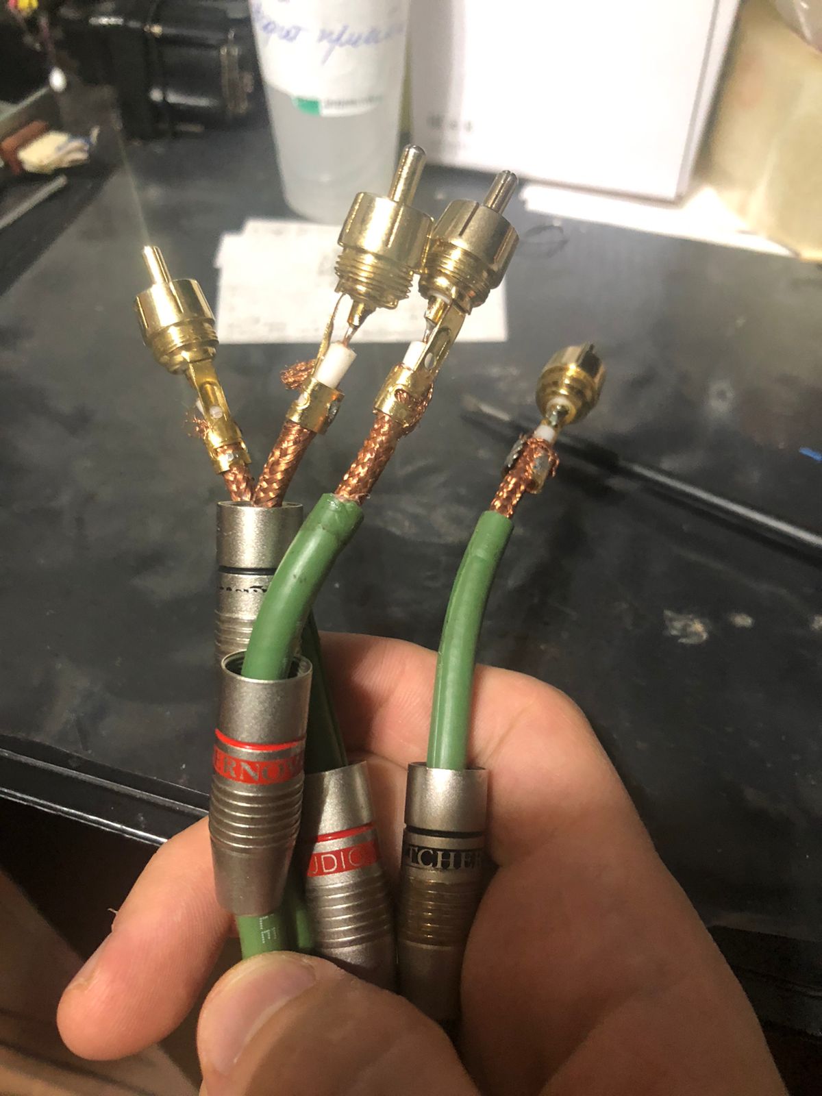

Разбавлю немного тему тем как ненадо делать кабели. Буквально 5 минут назад знакомый скинул фото, разъемы и кабель Чернов, кто собирал история умалчивает.

Припаяно нормально, много изоляции обрезано и не зажат провод. Что-то еще?
