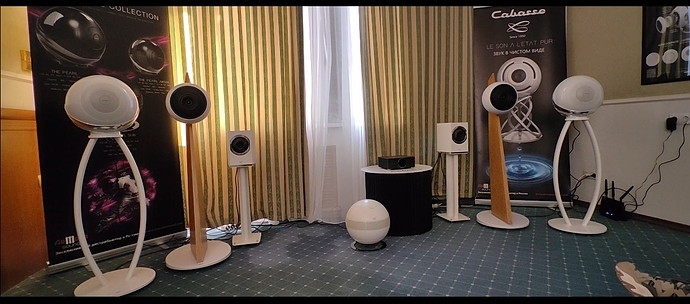

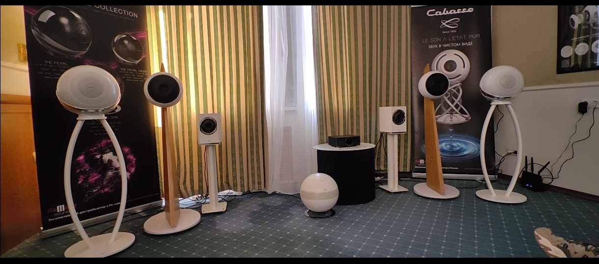

А что используется в каббасах? Какие модули?
