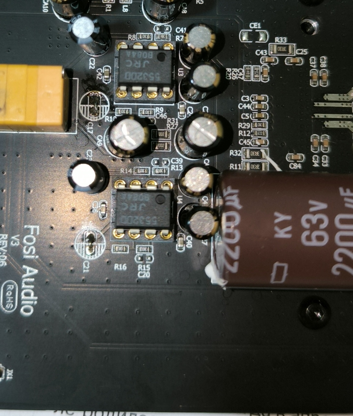

А вот с перебором ОУ в Фоси засада. Там не распаяли мелкий конденсатор коррекции в обвязке ОУ (20-22 пик), место под него есть, а его нет. Поэтому заряжать туда надо что то такое же дубовое и тормозное как и родная 5532. Вернее зарядить то что душе угодно можно, но вероятность того что оно свалится в возбуждение гораздо выше, чем у других поделок на 3255.
А можете показать, что и куда нужно впаять? Или место есть только теоретически?
С41, С46, С39, С20 - пустые места, прям с фабрики пустые.
С17, С21 это уже мое творчество, перемычки вместо штатных конденсаторов.

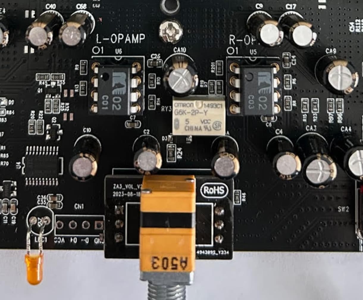

У ZA3, кстати, все конденсаторы распаяны.

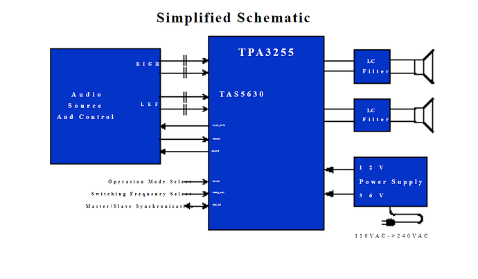

По даташиту рекомендован буфер между входами TPA3255
Это работает только в том случае, если у вас нет ООС после фильтра. Иначе хорошему усилителю на это наплевать.
Пустых мест под них нет. А вот “все” вызывает вопросы… Фото не мое, нагуглил картинку
А что вызывает вопросы?
Я глянул схему от TI на TPA3255EVM evaluation module, вроде “все” на месте. :smiley:
