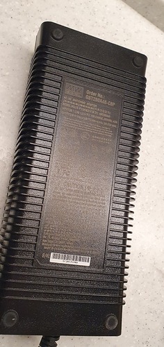

Для Fosi BT20A Pro использую Meanwell GST280A48
Правда пришлось с ним поработать. При включении усилителя БП уходил в защиту из-за большого пускового тока. Пришлось на выход БП поставить небольшой резистор + большой конденсатор в параллель.
Вероятно, данный БП - это overkill для данного усилителя, т.к. слишком он громоздкий, но я планировал его для системы в гараже, где его спокойно можно спрятать. Для дома лучше найти что-то покомпактнее.
