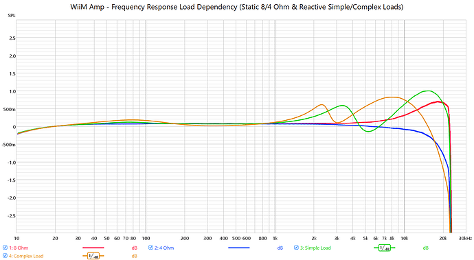

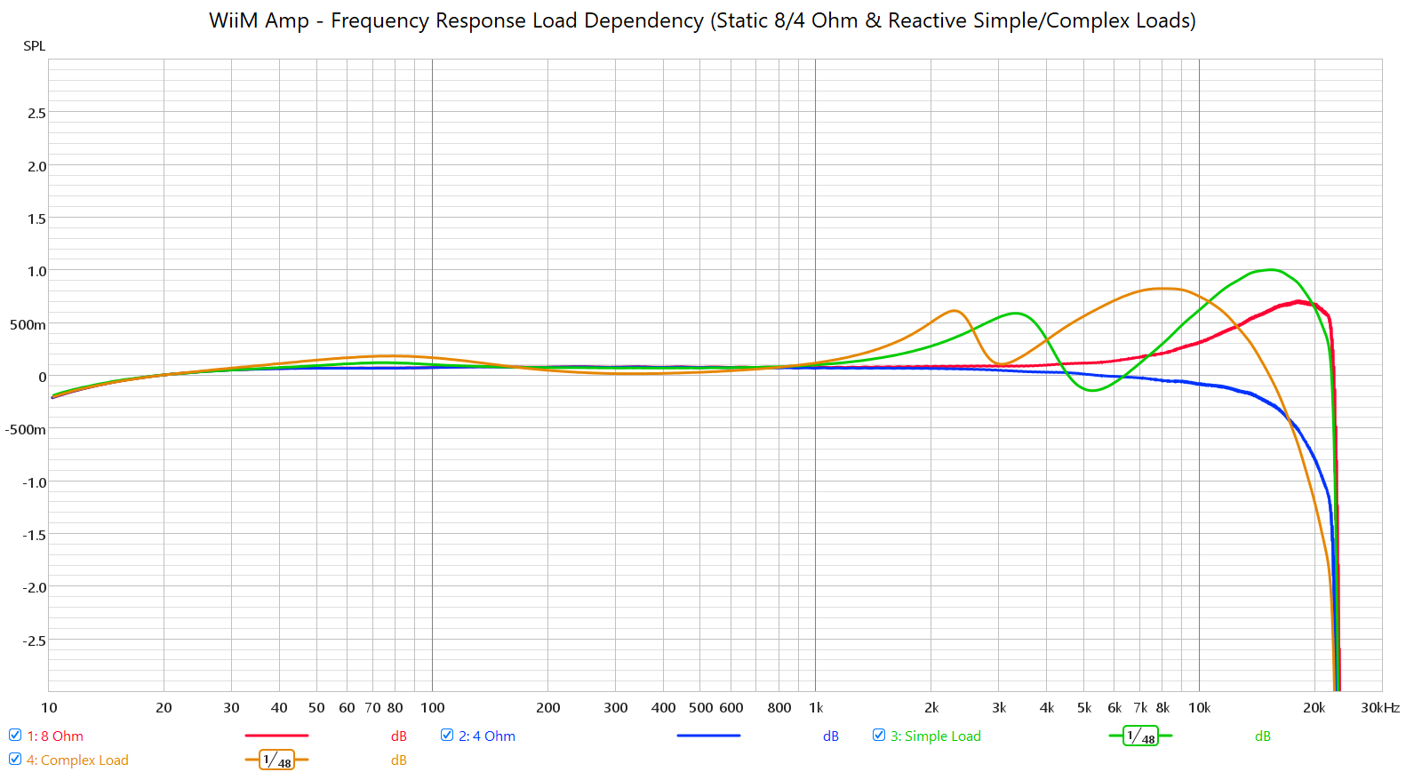

Если импеданс акустики сложный, а сама она имеет склонность к сибилявости, то могут быть неожиданности в диапазоне ВЧ. Wiim amp вроде бы без pffb.
Сипилявости нет совсем. Очень ровная и без провалов испеданса. Это DIY проект.
А чем так хороша PFFB?
Выравнивает АЧХ в ВЧ области, у типового (без pffb) включения ТРА3255 в этой области есть нюансы, в зависимости от импеданса акустики и номиналов выходного LC фильтра. Если акустика не склонна в сторону сибилянтов, то не думаю что будут проблемы от этих нюансов.
Да, Wiim Amp задирает ВЧ в зависимости от импеданса акустики.
+1 дБ - уже вполне заметно на слух.
Да, однако!
Ему прям 4ом нагрузка идеальна, судя по графику.
Ну, дело вкуса )
У меня комната валит ВЧ, мне как раз небольшой плюс - нормально будет.

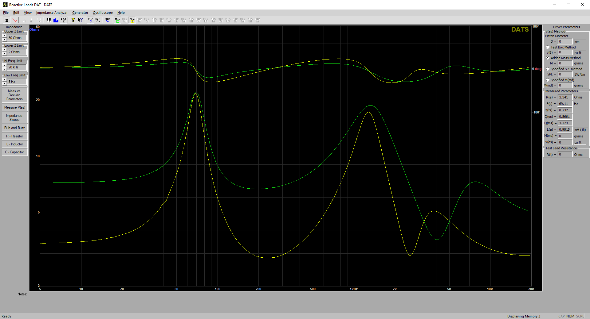

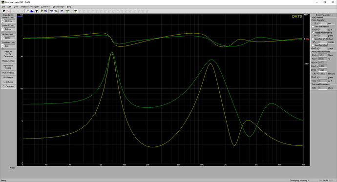

Только что на графике обозначают simple и complex load??? Что они имеют ввиду?
Да мне как раз тоже, корпус в столярке пока, будет на Fountek FR135EX работать. Там тоже завал есть на ВЧ))
Реактивная в разной мере.
Аа…понятно. АЧХ там будет сюрпризом)) Особенно на трехполосной АС😁
Источник.
Нет такой, как и чисто 8 омной. Поэтому независимость АЧХ от нагрузки считаю большим плюсом…
