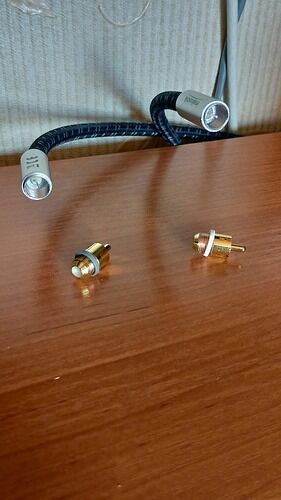

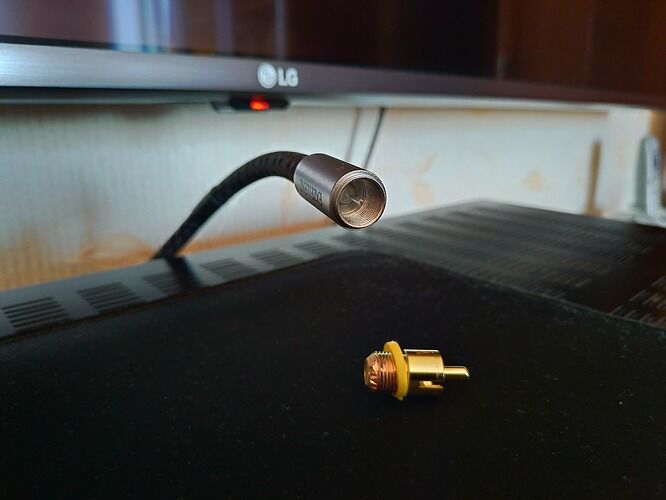

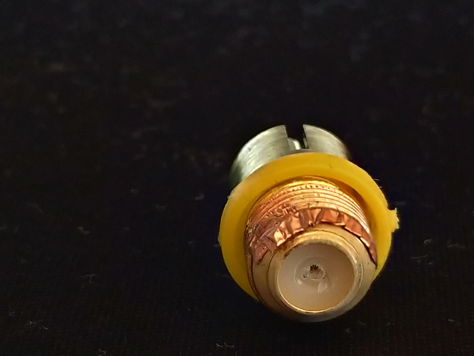

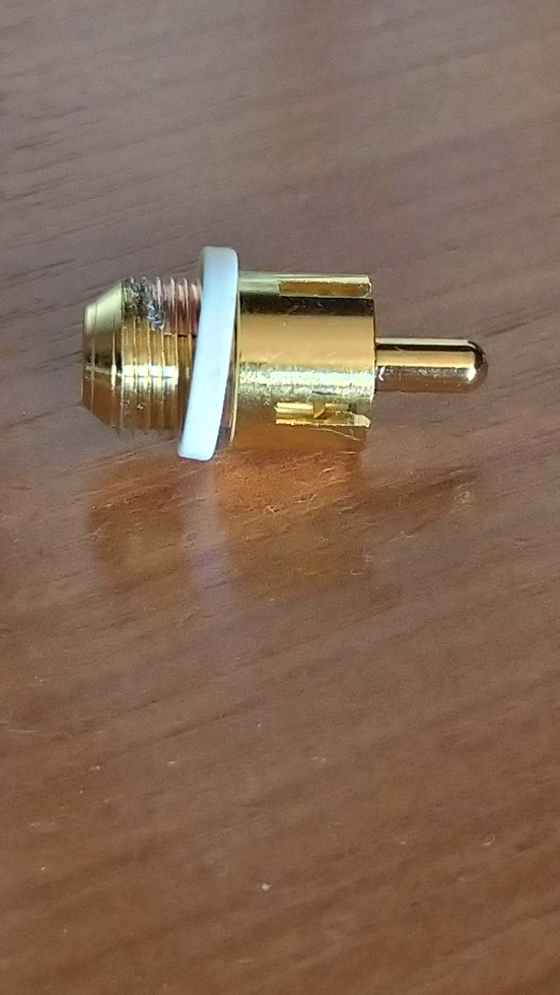

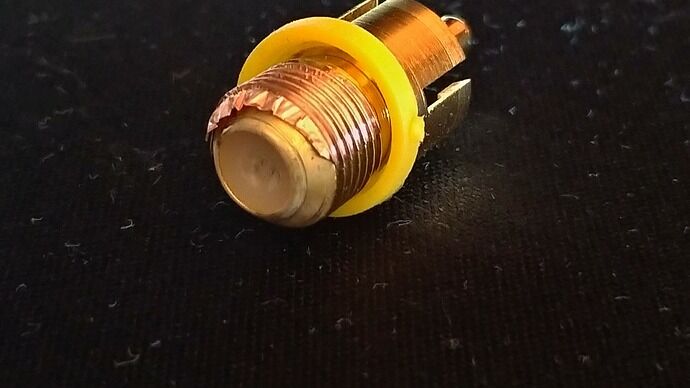

Никаких других кабелей пока не слышал, так как на данный момент занимаюсь вопросами электропитания музыкальной системы. Но при её демонтаже для отправки нескольких компонентов на доработку Денису @nasa.gov неожиданно для себя обнаружил странную вещь - наконечники кабельных разъемов явным образом вращались…

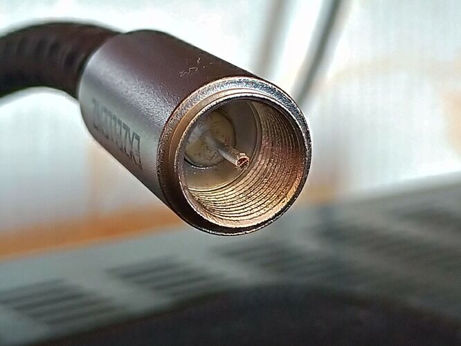

Начав крутить эти наконечники я понял, что они де-факто являются позолоченными цельноточенными головками для корпуса самого разъема и совершенно спокойно просто выкручиваются из гильзы. Внутренняя резьба на гильзах нарезана отвратительно…
Блин…, а я до этого всё никак не мог понять причину периодических коротких замыканий в сетапе и пропаже звука…
На RCA разъемы на устройствах грешил.
А оказалось, что это самораскручивающиеся головки на кабелях коаксиальной конструкции серии Excellentz! От звуковых колебаний формируемых акустикой данная конструкция кабельного разъема имеет свойство постепенно самораскручиваться. И как бы сильно я не затягивал руками головку разъема, я столь же спокойно её и выкручивал затем пальцами.
Межблочная пара оказалась с той же детской болезнью…
Вот такой неожиданный немецкий “хайэнд” в предтоповой линейке межблочных кабелей In-Akustik.

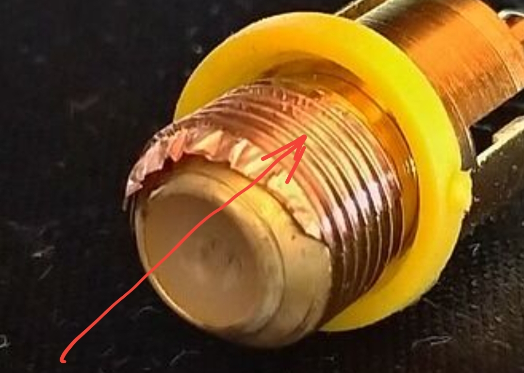

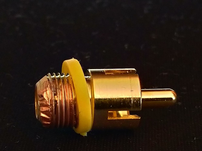

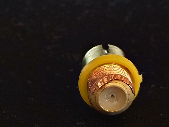

Кстати вопрос остался - зачем на каждой головке данного кабельного разъема прилеплен маленький кусочек медной фольги? Вот просто малепусенький такой драный кусочек… не вокруг всей резьбы головки, а так… сверху просто только положен, не вокруг всей поверхности резьбы.
Это только для того, чтобы головки не так быстро выкручивались во время эксплуатации кабелей…? Или тут есть ещё какой-то неизвестный мне “принцип физики”?
Я так понимаю что медная фольга это экран в данном случае. А экран является проводником в коаксиальном кабеле.
А я вангую, что эти бесформенные кусочки фольги положили лишь для того, чтобы головки не выкручивались.
Головки и так золоченые, контакт резьбовой с посеребреной гильзой и так есть.
Нафиг им ещё и кусочек драной фольги?
Если он изнутри идет, то, повторюсь, что это проводник.
Обычно и без фольги ни чего не выкручивается.
Нет, я добавил в свой пост два фото крупным планом.
Это просто кусочек драной фольги на резьбе.
Если снять декоративное колечко, то это видно ещё более отчетливо )
А вот на этой головке видна прям подпалина )))
Странно.
Просто это к чему. Кто сам собирал коаксиальный кабель, тот знает, что экран (который обычно в виде оплетки) соединяется с корпусом коннектора как раз похожим образом.
В данном техническом решении экран кабеля соединяется в внешним ободом головки посредством пустотелой посеребреной гильзы. Между центральной жилой и гильзой диэлектриком выступает воздух в пустом пространстве гильзы.
Очень похоже на то…
Боюсь, что это сермяжная правда жизни (
