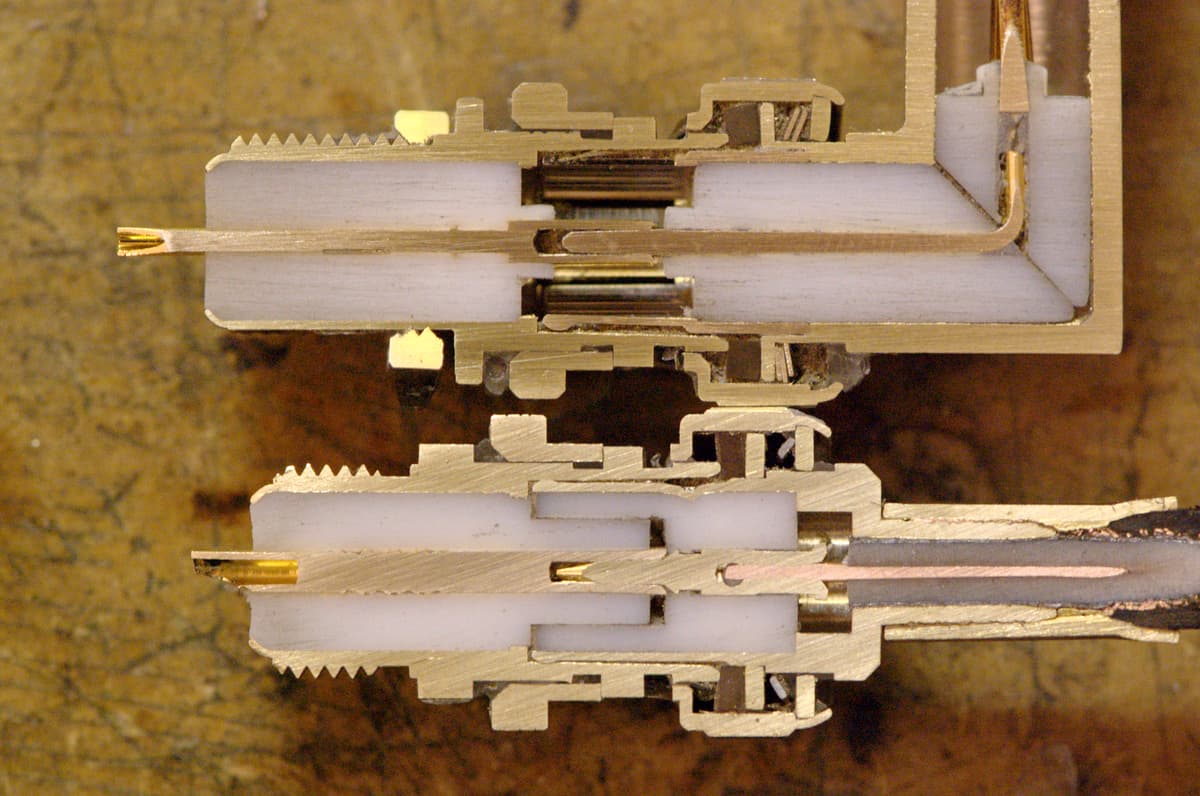

Омы по фото, это сильно дядя Миша!)
Понимаешь ли, они различаются внешне.
Понимаю… Но, как ты произвел измерения, не понимаю
Повторяю.
Видно, да?
Волновое сопротивление в общем-то задаётся геометрией, поэтому и видно в данном случае глазом.
Что различные, да… Но, не более. Что конструктивно обусловливает из разноомность? Объем, масса металла, форма контактов?
То есть ты не увидел общность и различия, верно понял?
Приглядись, пожалуйста, примеров предоставил более, чем достаточно.
Я попытаюсь… Завтра)
соотношение диаметров внешнего и внутреннего проводников
