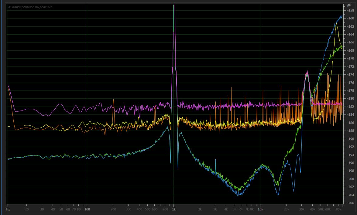

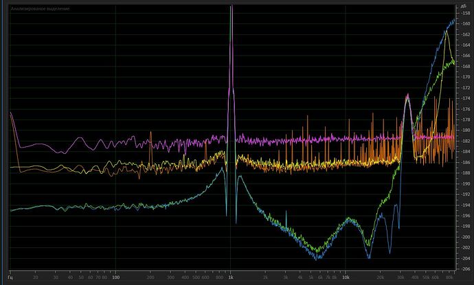

Я с год назад задавался целью выбрать для себя программу для конвертации. В основном интересовала конвертация из DSD256 в PCM176. Пробовал следующие проги
DBPoweramp 17.3
Weiss Saracon 01.61-27
Weiss Saracon 01.61-35
xRecode 1.104
EZ CD Audio Converter 8.3.2
EZ CD Audio Converter 9.5.3.1
Весь процесс уже не вспомню. Он был долгий. Были и прослушивания и разглядывания а аудишене конверсий тестовых синусоид.
xRecode и EZ CD Audio Converter 8.3.2 сошли с дистанции практически сразу.
Неплохо выступил DBPoweramp. Но он оставляет в файле ультразвуковой шум. Некоторым такой вариант нравится на слух. Мне - нет.
Спектры синусоид 1000 Гц DSD128 после конвертации в PCM176
DBPoweramp - оранжевый
xRecode - фиолетовый
EZ CD Audio Converter 8.3.2 - жёлтый
Saracon 27 - синий
Saracon 35 - красный
В итоге я остановился на Saracon 01.61-35 и EZ CD Audio Converter 9.5.3.1
Но у Саракона есть один недостаток - он отрезает при конвертации порядка 0.1 секунды в конце трека. Победить это я не смог. При конвертации обычных альбомов это меня не парит. А вот при конвертации “непрерывных”, но порезанных на треки, появляется щелчок между треками.
Поэтому использую Saracon - как основной, а EZ для “непрерывных” альбомов.

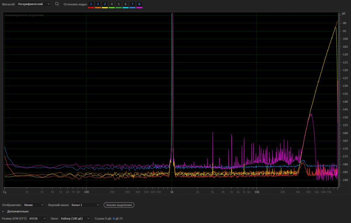

Также были опробованы разные виды дизеринга у Саракона. Я для себя выбрал их “фирменный” POWr1. Обычно им и пользуюсь.
Спектры при разных режимах дизеринга Саракона
Оранжевый - off
Жёлтый - POWr1
Зелёный - POWr2
Синий - POWr3
Фиолетовый - TPDF
Не уверен на 100%, что картинки сделаны абсолютно правильно. Но что осталось, тем и делюсь. Если есть сомнения в их правильности - просто игнорируйте.
