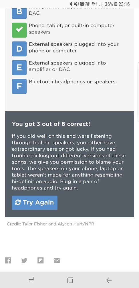

Если слушать музыку через динамик телефона, то без разницы какой формат. Нужно было хотя бы наушники одеть.
На первых трех треках разницу же услышал )) За наушниками было лень вставать
