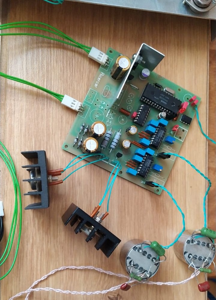

Вероятные дальнейшие пути развития проекта… Мы продолжили эксперименты с пассивными преобразователями I/U.
Так же было интересно поэкспериментировать с различными решениями в цифровой части. Мы немного откатились назад, до spdif приемника Yamaha YM3623b (который был установлен в самых первых итерациях платы). Замечательный, кстати, приемник, очень музыкальный. Жаль, что это уже анахронизм и не актуален в наши дни, так как поддерживает только до 16/48 и вероятно интересен будет только особо убежденным ортодоксам. Но для экспериментов его простое внутреннее устройство пришлось очень кстати. Из минусов весьма высокий уровень джиттера (проверка влияния джиттера на NOS архитектуру ЦАПа)… Так же был удален spdif трансформатор и асинхронный реклок, получилось что то в “аудионотовском” стиле - по идеологии короткого пути и простоты схемы.
Результаты получились очень интересными. Звучание порадовало своей открытостью, даже можно сказать воздушностью и музыкальностью.
При этом, нельзя сказать, что именно вариант без реклока и spdif трансформатора однозначно лучше - он другой. Но однозначно можно сказать, что “упрощенный” вариант цифровой части звучит точно не хуже, а возможно в каких то моментах даже интереснее. То есть NOS архитектура довольно терпима к не малому уровню джиттера приемника и источика, а это еще один плюсик в копилку NOS ЦАПов.

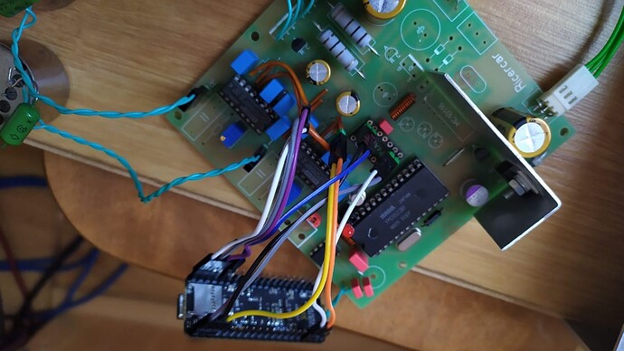

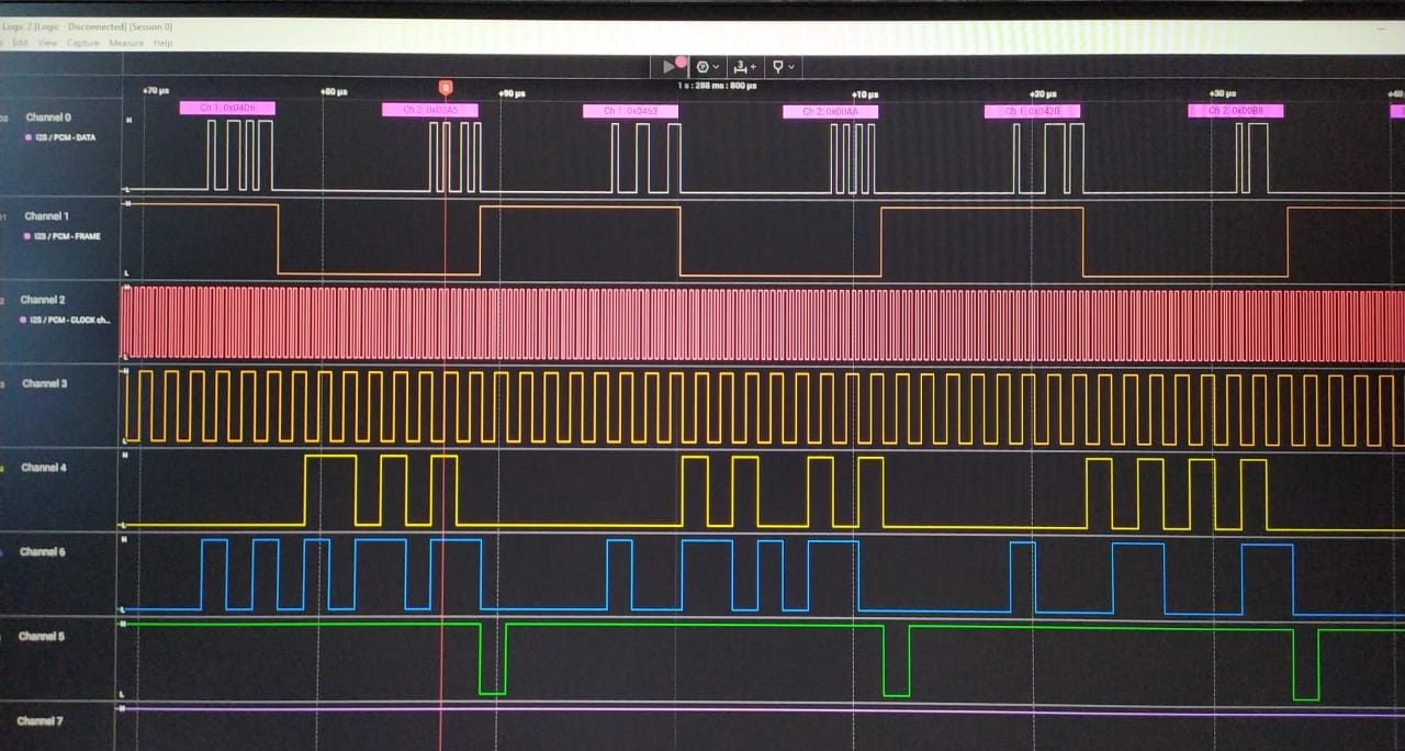

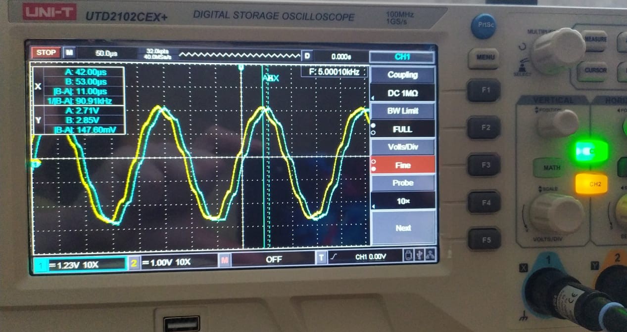

Второй, не менее интересный, эксперимент был в области применения ПЛИС в “звуке”… Некоторые приверженцы старой школы, к коим мы относим и себя, склонны утверждать, что применение ПЛИС, в большинстве случаев, губительно для звука. Это и предстояло выяснить, путем ее внедрения в тракт. На отладочной плате, на базе ПЛИС Gowin Semiconductor были сформированы сигналы, а так же синхронизация загрузки данных левого и правого канала,
так как при применении классического инвертора существует небольшая задержка между правым и левым каналом
Впрочем заметить ее (задержку) на слух не представляется возможным.
По результатам прослушивания, можно сказать, что ПЛИС действительно вносит свое влияние в звучание, но не однозначное. Звучание становится “правильным” но несколько. отстраненным. Но опять же, выводы эти можно считать довольно поверхностными, так как нужно проводить эксперименты с вариантами питания для ПЛИС, а так же с различными конфигурациями ее применения.

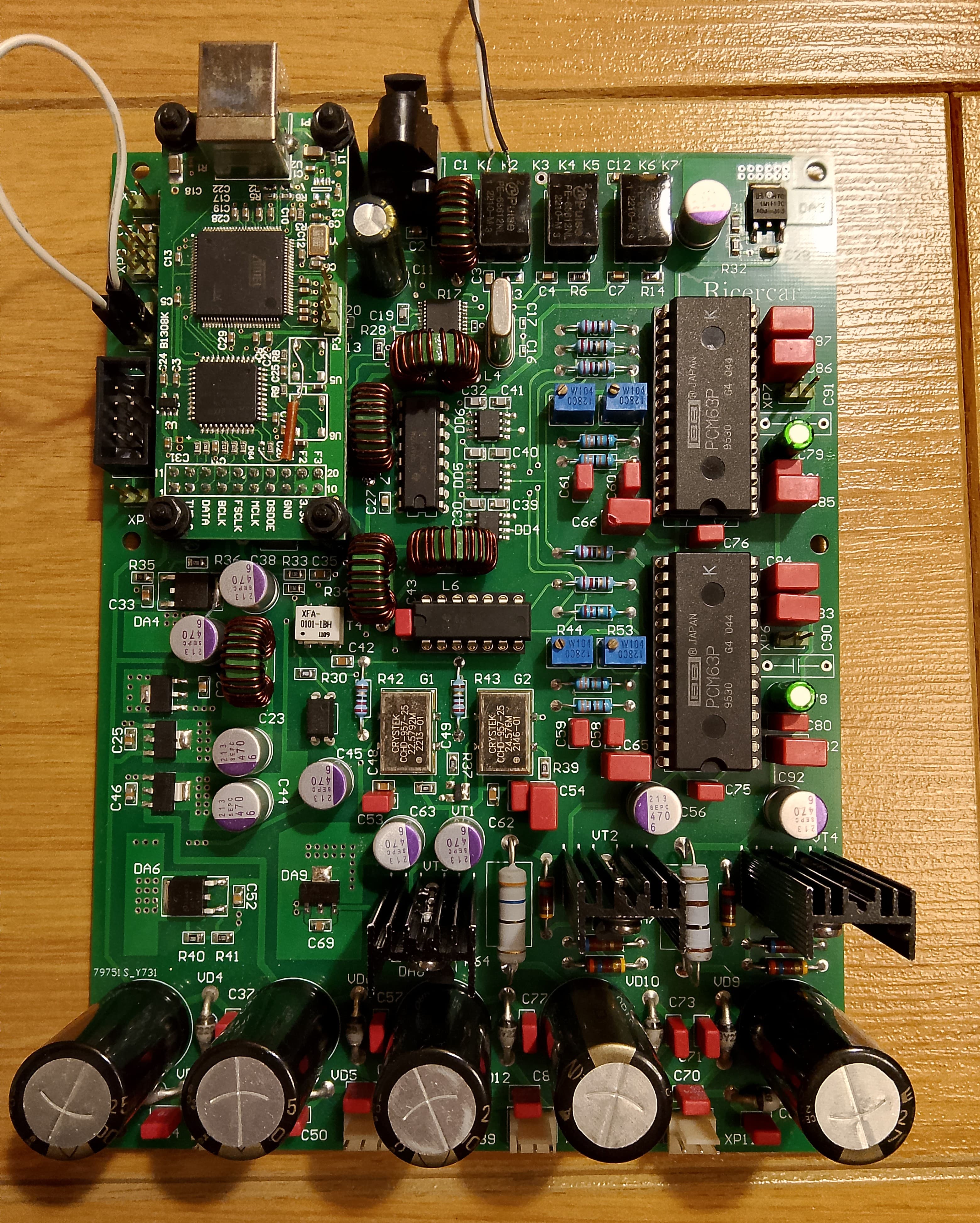

Давно ждет своего часа проект на pcm63p, который был показан ранее в одной из веток. Цифровая часть запущена и отлажена

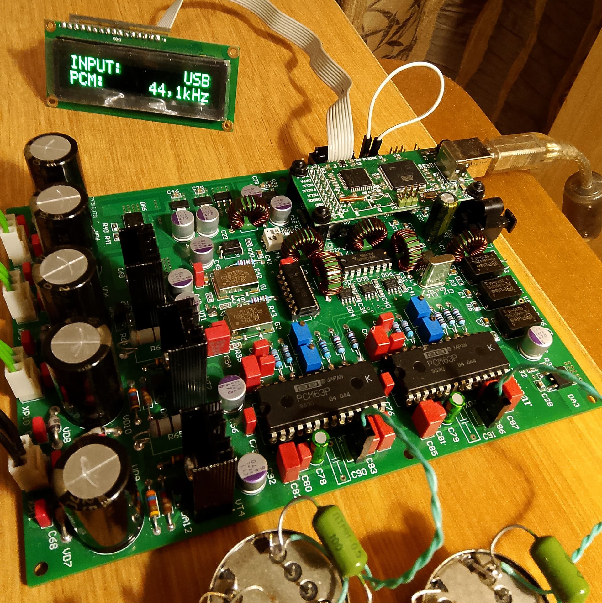

Цифровая плата включает в себя 5 входов. Предполагается: два коаксиальных, один из которых BNS, балансный AES, оптический и USB.
SPDIF приемник Asahi Kasei AK4113, который связан с микроконтроллером, который в свою очередь управляет блоком коммутации входов, дисплеем а так же анализирует информацию о текущем входе и о частоте дискретизации. USB вход реализован на Amanero, которая связана с ЦАПом по шине I2S, но так как PCM63 I2S не понимает, Amanera была перешита, никакой дополнительной логики для преобразования не используется. Так же у Amanero были удалены родные клоки и тактируется она от бортовых клоков, на основной плате. Клоки установлены фемтосекундные Crystek 957 на две сетки частот. Вся входная часть имеет комбинированную гальваническую развязку от ЦАПа.
Каждый узел схемы имеет свою линию питания. Предполагается использование нескольких силовых трансформаторов, каждому потребителю свой. Выходная, аналоговая часть пока под вопросом. Но очень понравились результаты с пассивным I/U с послецаповым трансформатором.

У вас, получается, аналоговая и цифровая части на разных платах будут? Не будет ли это проблемой? Насколько я знаю, аналоговую часть нужно делать как можно ближе к токовому выходу с микрухи ЦАПа, чтобы не ловить помехи на проводочки.
А по USB до каких частот будет принимать? Режим NOS будет? DSD, нативно, наверно нет, да и вообще наверно не сможет. Так же?
На разных, да. Чтобы можно было пробовать разные “выхлопы”. Но выход с цифровой части сделан таким образом, чтобы быть в непосредственной близости от аналоговой платы. Точно так же сделано и в туровом ЦАПе Duet. Никакие помехи проводочки длиной до 10см не ловят.
На PCM63? Нативно? Да вы шутник!
Есть немного :slight_smile:
DSD не будет
А NOS то будет по юсб? И если да, то до какой частоты?
Вся архитектура ЦАПа NOS. Принимаемые частоты по коаксиалу до 24/192, по USB до 384
