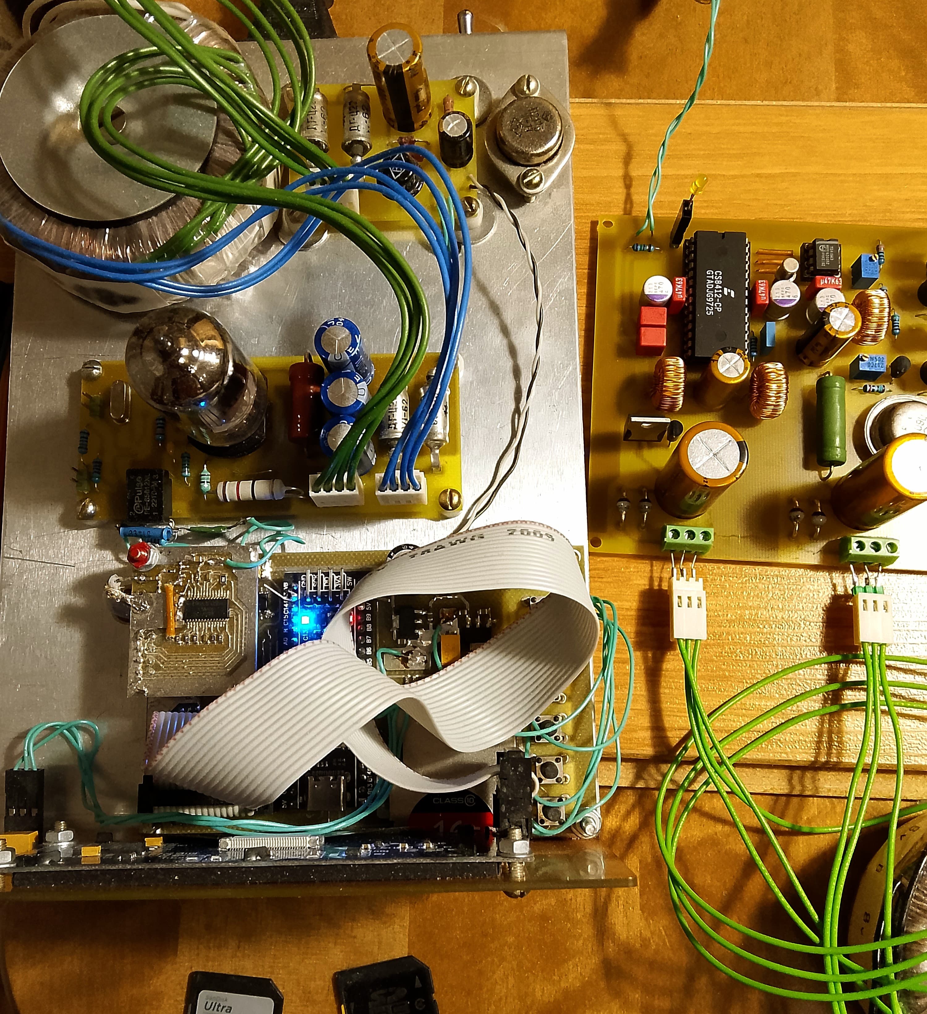

Обещали мы поделиться опытами с Tda1543. Которой был дан еще один шанс себя проявить. В последнее время увлеклись исследованиями и отслушиваниями пассивных преобразователей I/U, так как вдохновились подходами Audio Note и Aries Cerat. Кстати, Ставрос считает, что именно пассивный преобразователь с трансформатором обеспечивает наиболее живой и открытый звук. Чтож, нельзя с ним не согласиться. Впрочем, мы не сторонники категоричных суждений. Каждая реализация по своему интересна. Тем не менее, было интересно копать именно в этом направлении.

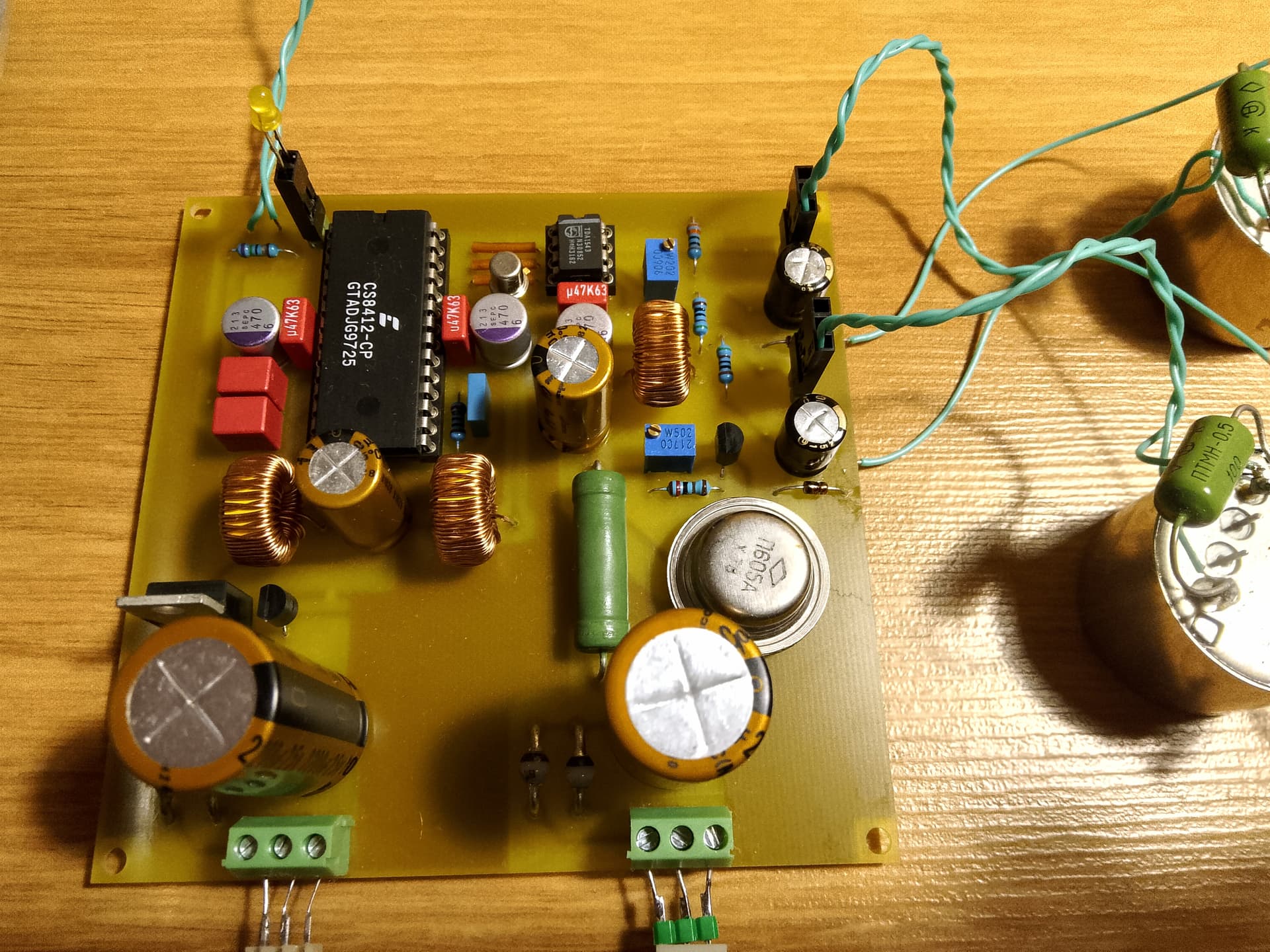

Итак, tda1543 с пассивным преобразователем и трансформатором. Почему бы и нет. Основная проблема заключается в однополярном питании 1543 и наличии постоянного напряжения на выходе. Было принято решение сделать специальную схему смещения, которая позволила обойтись без дополнительного разделительного конденсатора и позволила бы подключать трансформатор прямо на выход, а так же использовать относительно низкоомный резистор преобразователя, что положительно сказалось на линейности на малых уровнях.

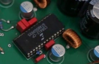

Сама по себе схема максимально проста и лаконична - приемник (в данном случае древняя CS8412) и сам ЦАП. Ничего “лишнего”.
Питание - “сборная солянка” немного позаимствовано у Аббаса, немного у Aries Cerat :grin:
Приемник питается от последовательного стабилизатора на составном Дарлингтон транзисторе с TLкой, такой стабилизатор не занимает много места на плате, имеет хороший коэфф. передачи тока и хорошо звучит. Тда1543 питается от регулируемого параллельного (шунтового) стабилизатора на п605, наверное ставшим уже классикой олдскула :smirking_face:
После добавлены комбинированные емкости и дросселя для подавления помех. Выпрямитель ДППВ на диодах Philips BY228, который можно переводить в ОППВ, как по линии приемника так и ЦАПа.
Что по звучанию? …и она смогла😊 TDA1543 смогла порадовать интересным и своеобразным звучанием. Звучание получилось открытое, воздушное, количество деталей в звуке не на аудиофильском уровне, но вполне достаточное. Тарелочки и колокольчики звонкие и остренькие, голоса вокалистов живые и артикулированные, передача тембров натуральных инструментов в достаточной степени достоверное.
Будем делать выходной буфер. Который позволит еще снизить номинал резистора преобразователя. Так же еще предстоит немного поиграться с напряжением питания и выбрать оптимальное.
Думаем, что проект на TDA1543 все ж таки достоин того, чтобы в последствии стать серийным :thinking::smirking_face:

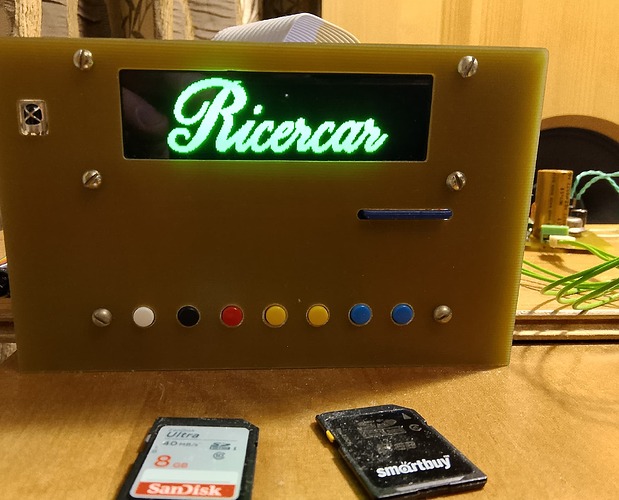

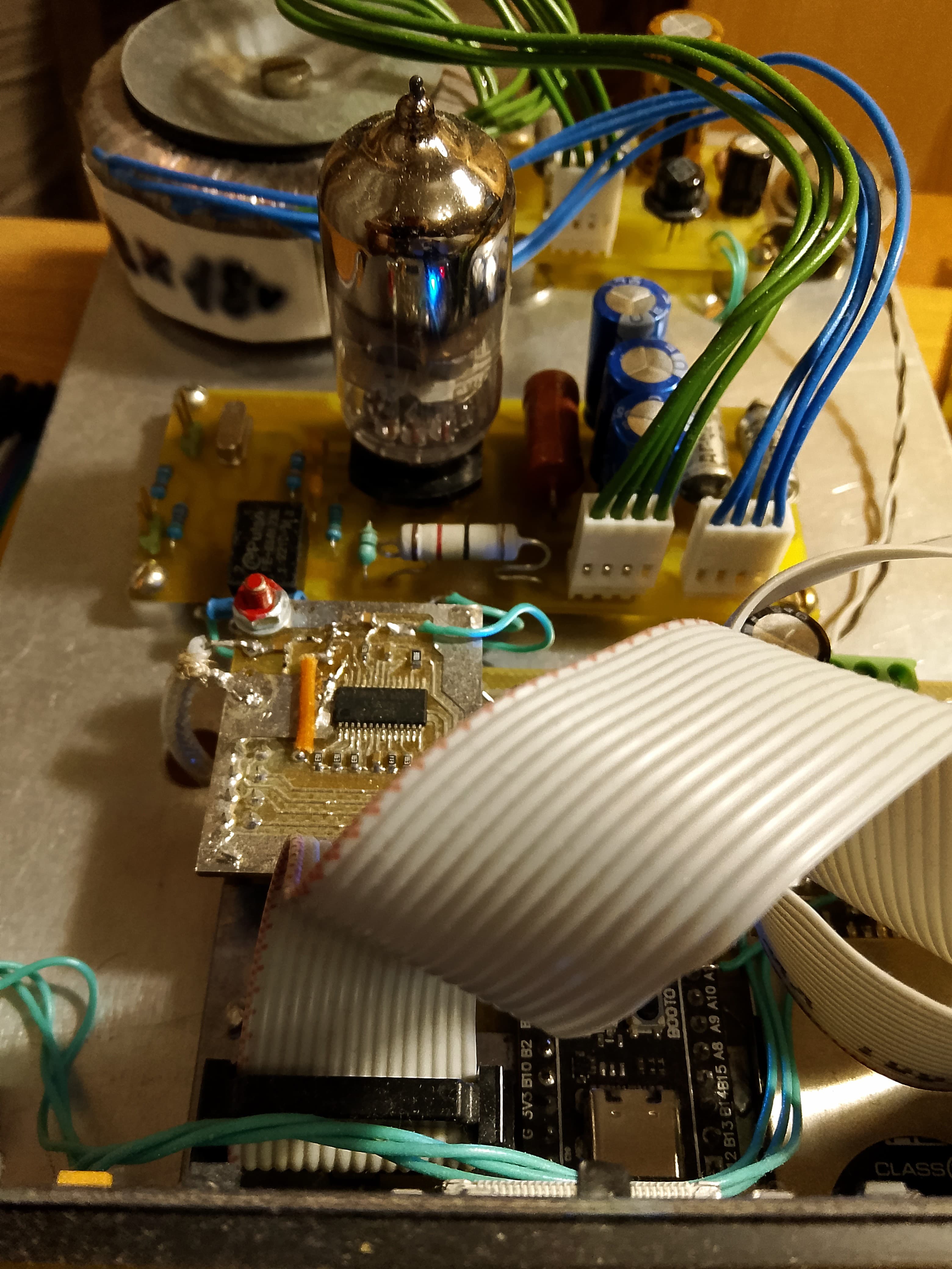

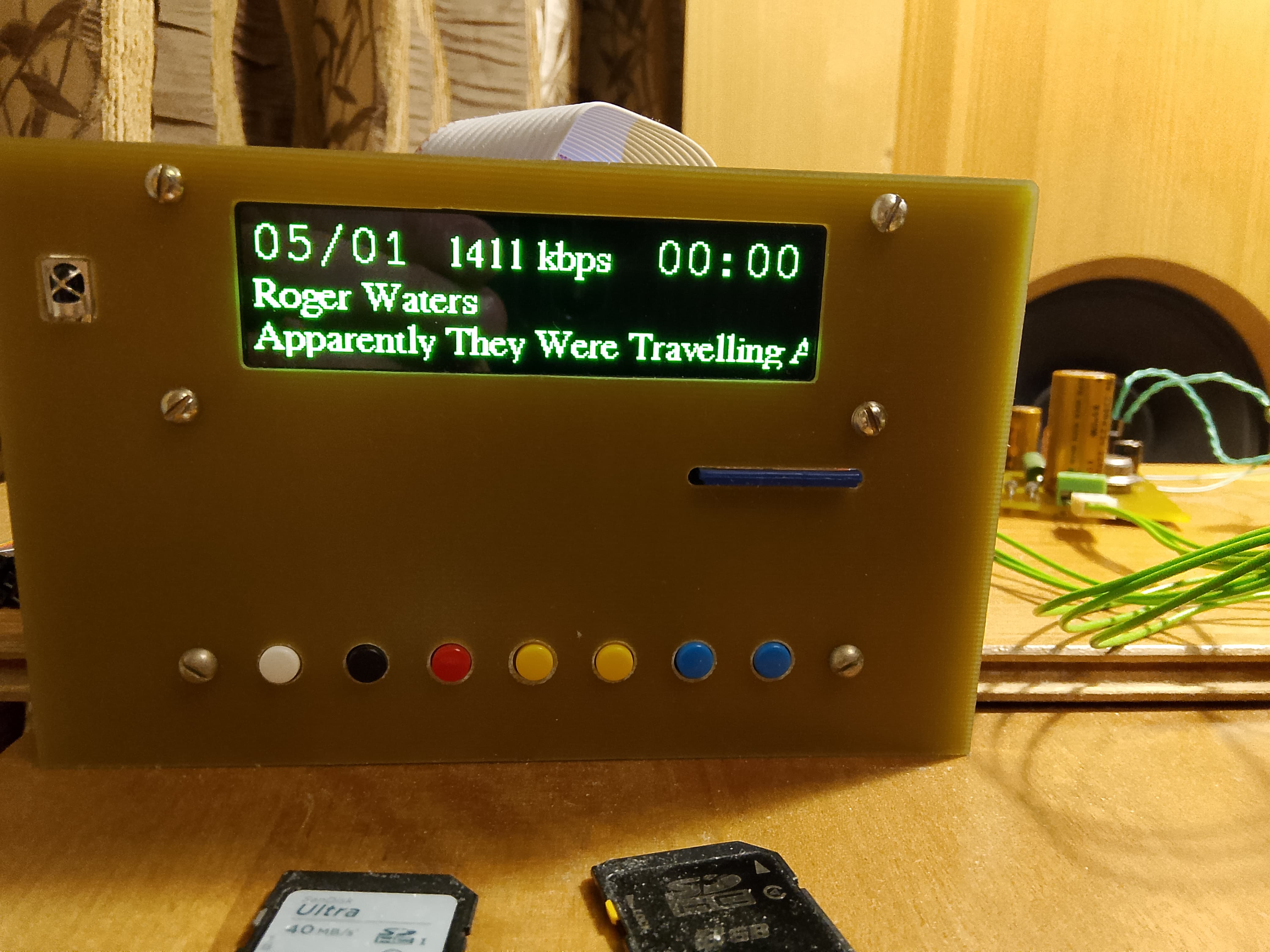

В качестве источника цифрового сигнала мы часто используем вот такой вот лабораторный макет, SD карточный флэш проигрыватель. Разработан был давненько, для личных нужд, в серию не пошел (посчитали, что при наличии стриммеров, штука вроде как уже не актуальная🤔). Особенности - в основе высокопроизводительный микроконтроллер, на котором реализовано чтение, декодер, управление, контроллер дисплея. Ламповый клок. Немного винтажной элементной базы. Выводить данные умеет как по I2S так и по SPDIF. Поддерживаемые форматы определяются прошивкой.
Так же есть ПДУ (в кадр не попал) :slightly_smiling_face:
Напрасно… напрасно…
Судя по торчащей отладке F4 серии?
При соответствующей реализации- вещь!И как источник цифры и ,на перспективу,как часть плеера с аналоговым выходом.
Да. STM32F411
