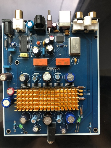

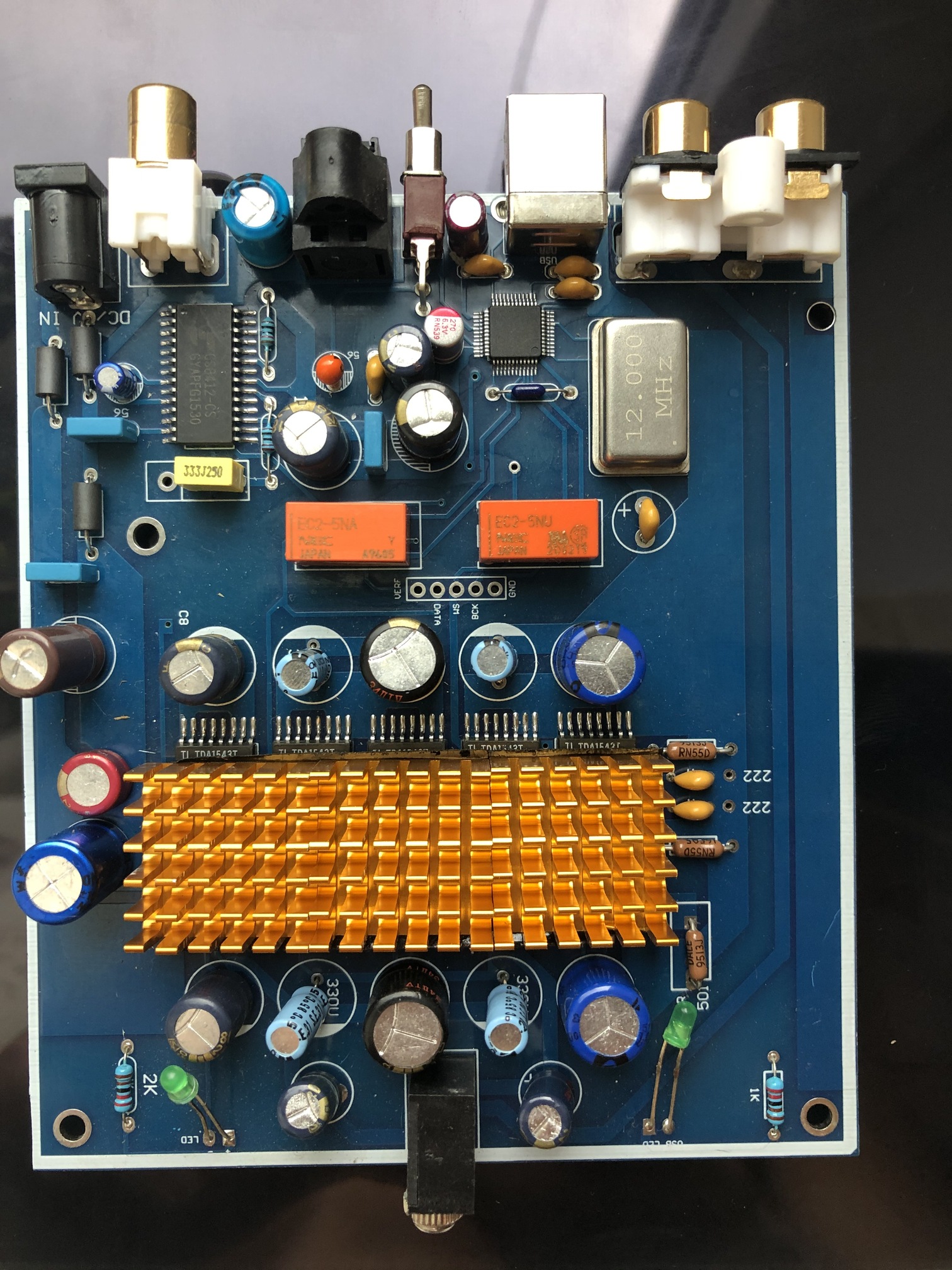

Не выдержала душа поэта, пока по первому цапу спор да дело (продавец Lusya оказался отмороженным упырем), я заказал у другого продавца https://aliexpress.ru/item/4000860757150.html?spm=a2g0s.9042311.0.0.2f2f33eddba4BR&_ga=2.28141877.886508653.1602240846-736761071.1577958395

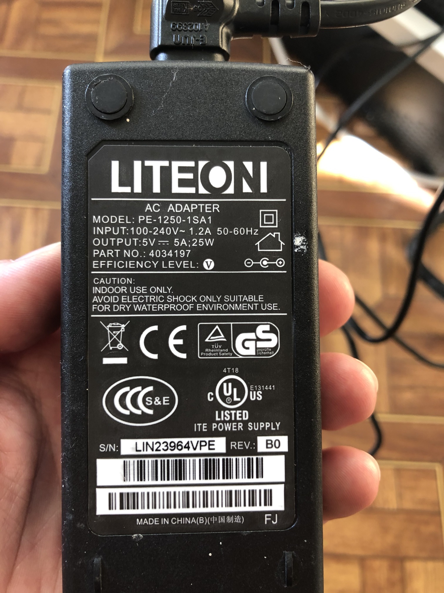

и заказал с его блоком питания

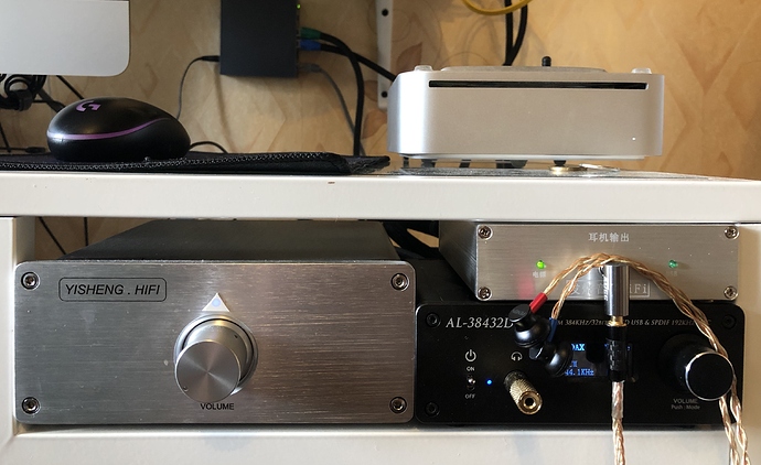

Что хочу сказать играет, и хорошо играет, очень приятная середина, пока греется на Spotify :wink:
Богомерзкий импульсник же. К тому же с десятикратным запасом по мощности. Лучше уж из говна и палок на макетке ЛБП собрать - будет лучше, причем значительно. Транс типа тп-160-2, два диода byv26c, тыщу микрофарад 35 вольт, 2*10 Ом, еще тыщу микрофарад и кренка MC7805ACTG(CTG), затрат на пицот рублей и море удовольствия от звука.
Готов оплатить, уже говорил не владею магией.
Зато бесплатный, до этого manwell заказал на 12V https://aliexpress.ru/item/32775904506.html?spm=a2g0s.9042311.0.0.6dba33edaZiVAE&_ga=2.99377815.886508653.1602240846-736761071.1577958395, не пригодился.
Какие оптимальные параметры по питанию?
10TDA1543=60*10=0,6A макс
остальная требуха=0,2А макс
итого 1 Ампер за глаза и уши.
То есть можно смело искать ЛПБ на 5V 1A?
Для питания этой конкретной конструкции - да. Вместе с тем не будет ничего страшного, если ЛБП будет 1,5А, так как распространенные управляемые интегральные стабилизаторы LM317 в упаковке ТО-220 имеют как раз такой ток. Более породистый ЛБП для этой конкретной конструкции - избыточен.

Но играет классно, слушаю
Как будто в зале сижу, балдею, на ЛБП наверное еще лучше будет.

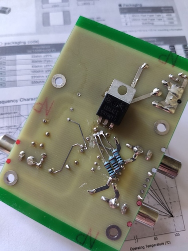

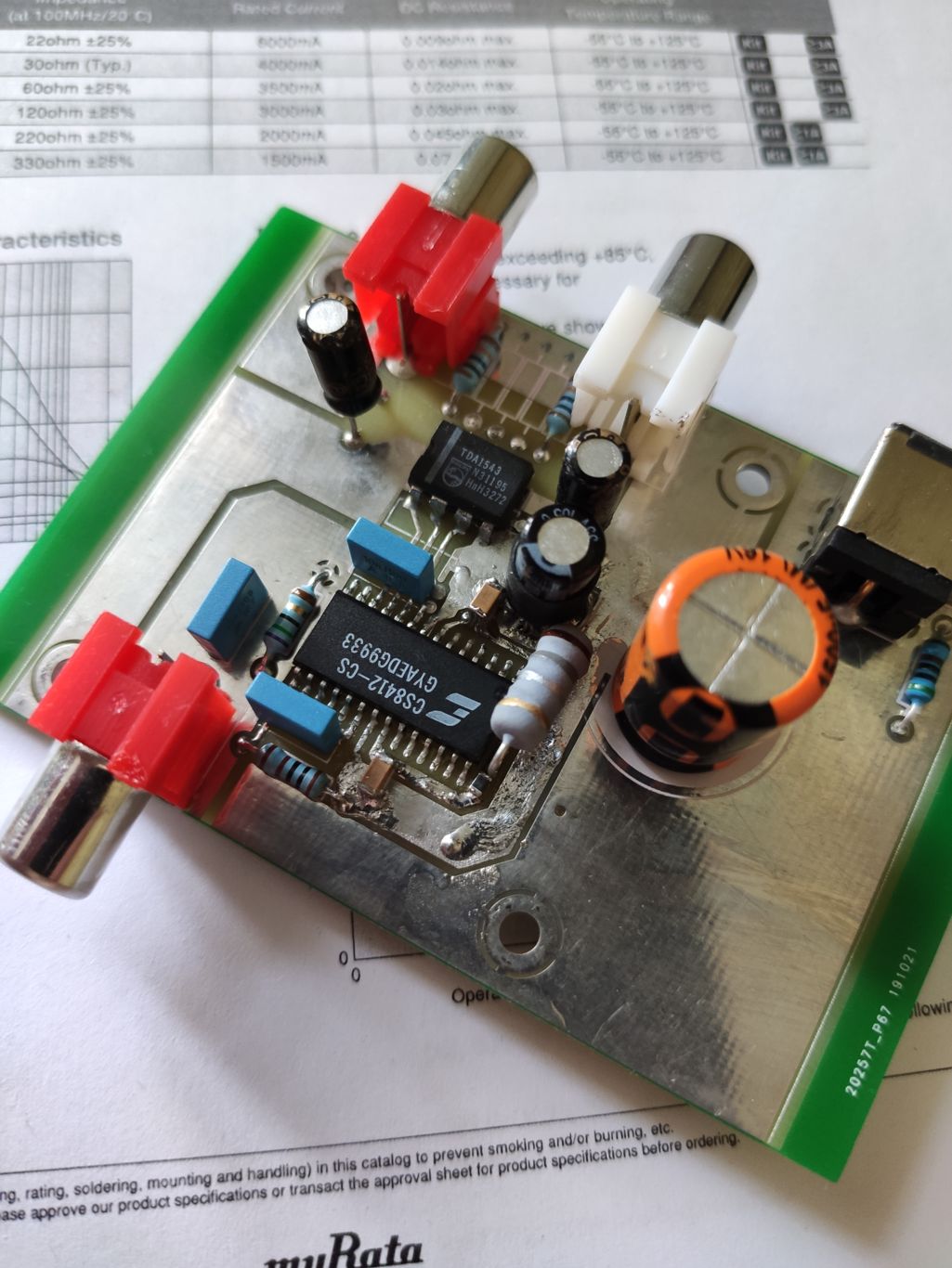

А вот и конечная моей Люси Шигараковны. Обдирать кондеры не стал и так пойдет.
Игры с кренками разных производителей равно как и шунтирование их разными комбинациями ни к чему прорывному не привели. Поёт только с моторолой (онсеми), ни с Киа, ни с другой какой то с распайки, не поёт. Удивительно но факт, китайцы похоже Люсю отслушивали, так как изначально стояла тоже Моторола, но более шумная.
И да, в ветке вроде бы не было упоминаний, голый выхлоп на резисторы крутит фазу, так что можно попробовать менять местами подключение колоночных бананов.
