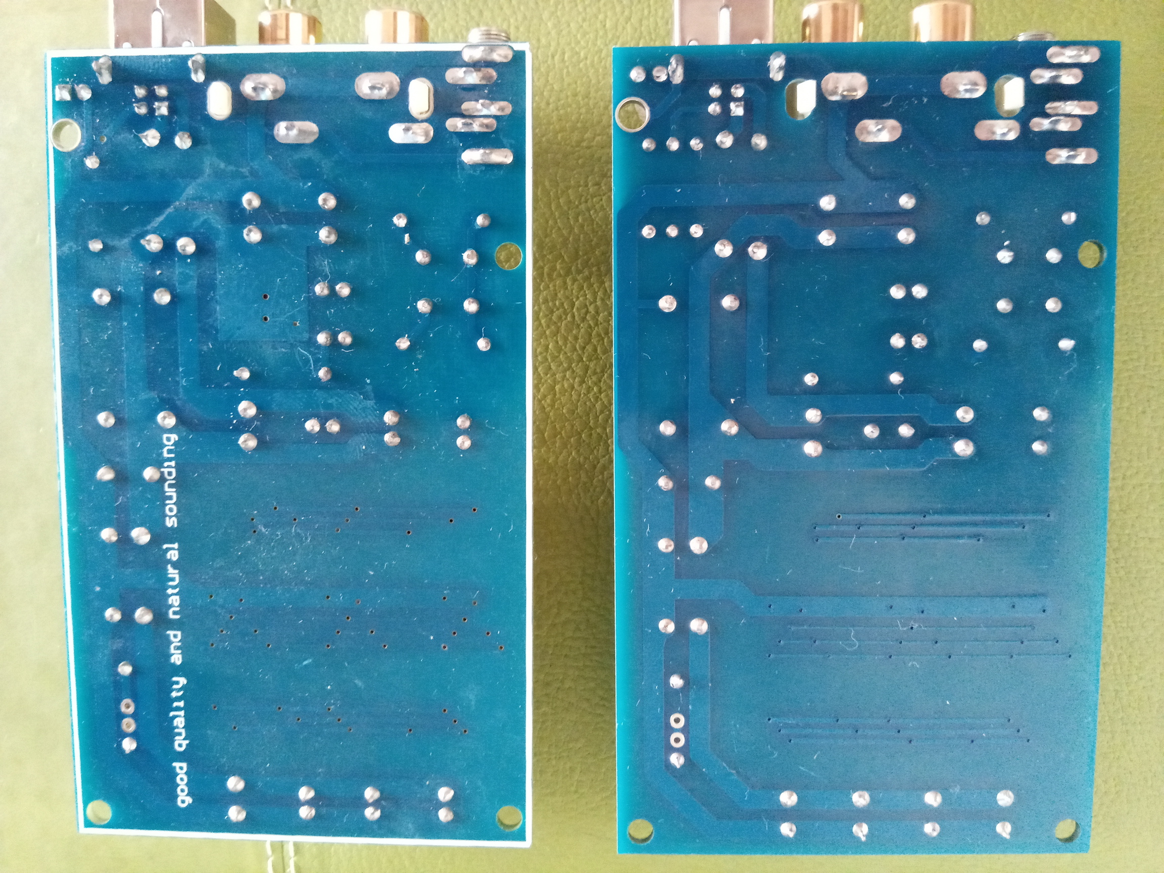

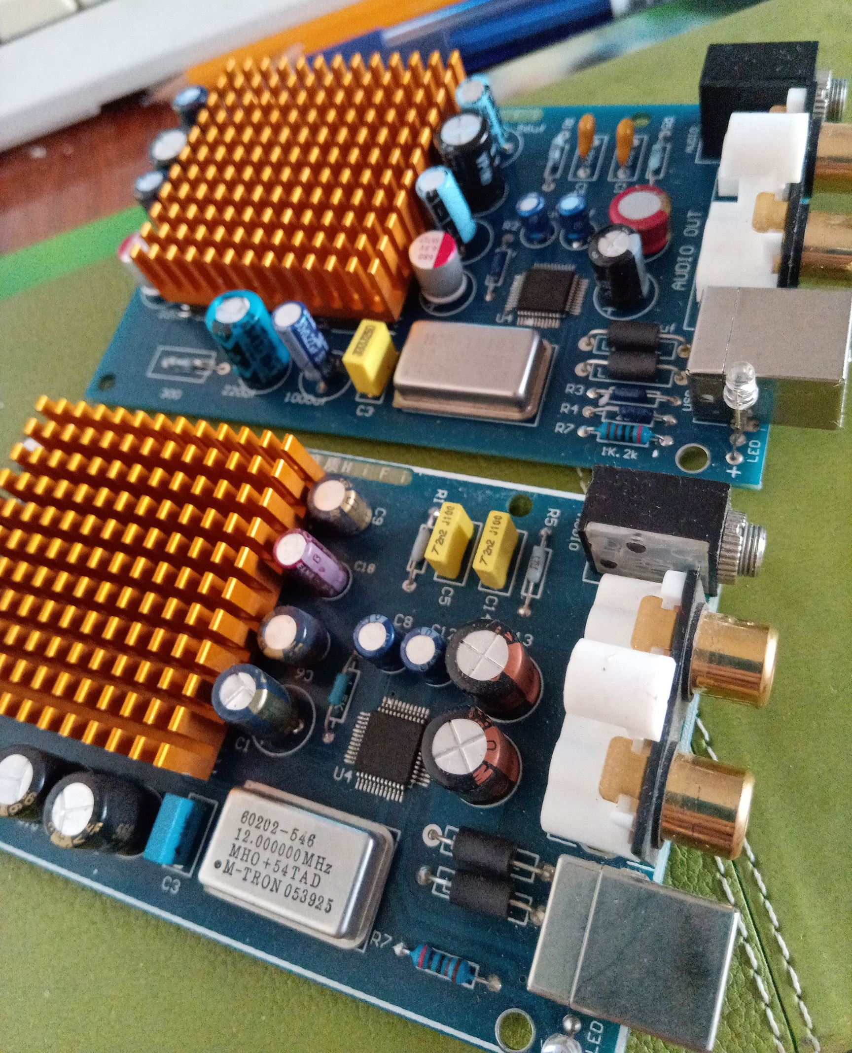

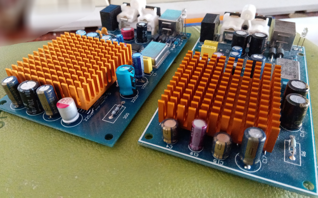

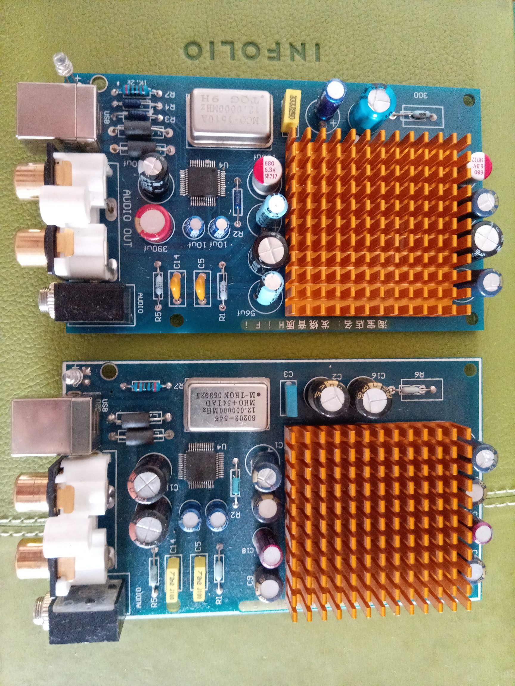

Эволюция китайского 6хTDA1543 за год
В старой реализации все конденсаторы Nichicon, в новой часть Elna, часть ещё что-то
На пару резисторов стало больше у USB.
По звуку отличий не понял/ не услышал
Выставил вторую плату этого ЦАПа в стерео-прокате
Интересно, почему они поменяли керамику около гнезда питания на желтый лавсан? По стоимости и те, и другие - копейки. И керамику обычно ставят на ВЧ, лавсану там не место. Или им все - все равно. )
Это выход под наушники, а питание как я понял только по usb.
ИМХО это резисторы i/u, но зачем их шунтировать - искренне не понимаю. Питание да, юсбишное, явно не озонирует звук. Вообще пляски с питанием интересны. Вчера в своей Люсе решил естественно научным методом слегка причесать питание - на кренку добавил (прям на ноги) 0,1мкФ np0, бутерброд из 0,1np0/10x7r на каждое питание cs8412, от выхода кренки до каждого питания отдельный провод сделал, добавив в него по бусинке blm21pg331. Ага, звук подровнялся, но часть жира ушла напрочь. Может кренка виновата, киа поставил, она в изолированном корпусе, удобнее на низ платы поставить, прям под ноги большой банке-электролиту, все плотно внатяг вошло.
Скорее наоборот - лавсан на керамику. Они шунтируют выход по ВЧ, чтобы совсем уж не зашкаливали. Я пробовал менять на плёнку - разницы не заметил. Большой положительный эффект на мой слух дают разделение питания и земли, подстройка Ref (симметрирование сигнала на выходе) и подбор резисторов I/U на выходе. “Жиру” конечно убавится, но прозрачности и объёма больше. Подстройка что Ref что Ri/o легко обратима, если не понравится.
Да, так и есть. )
