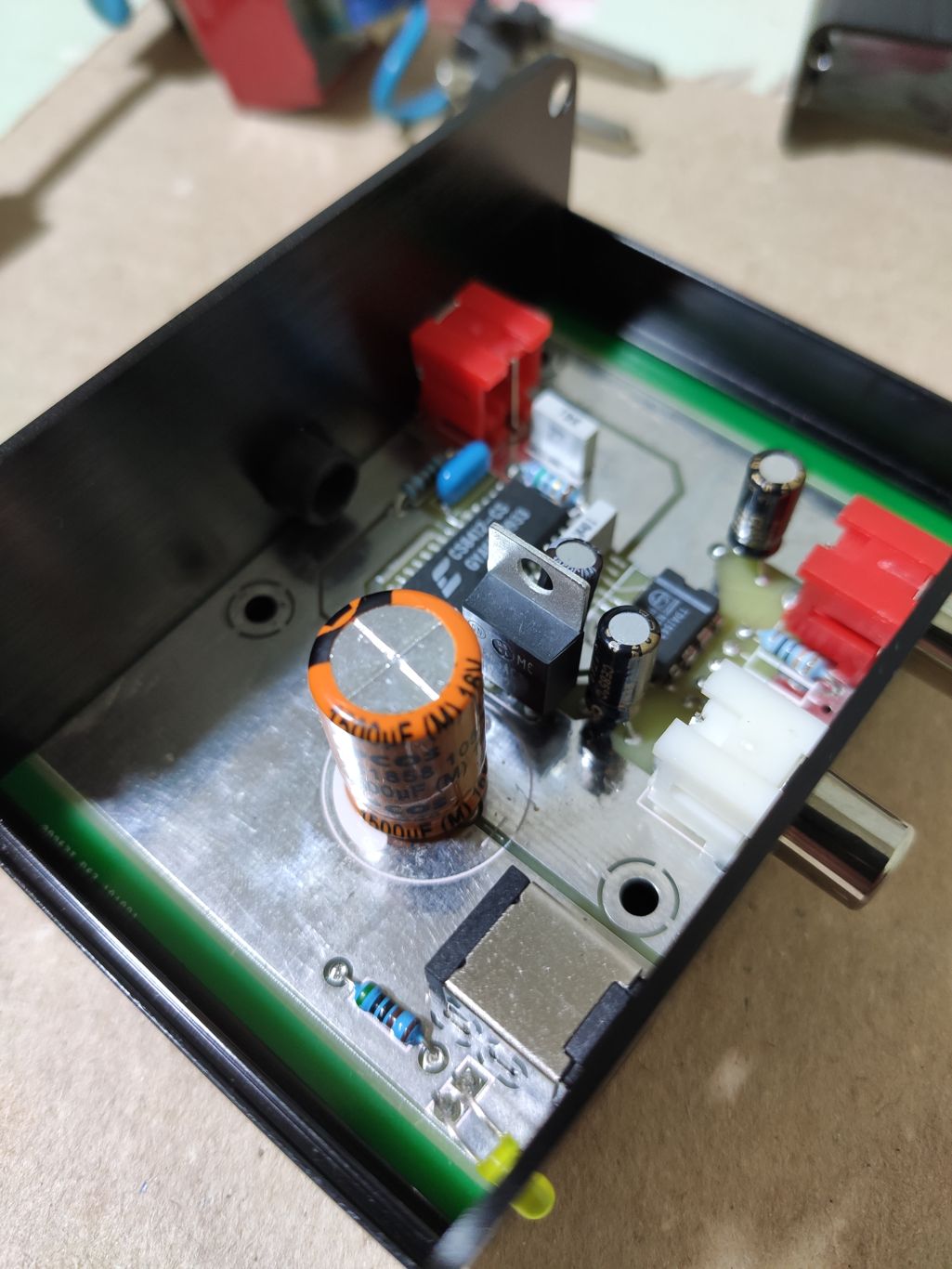

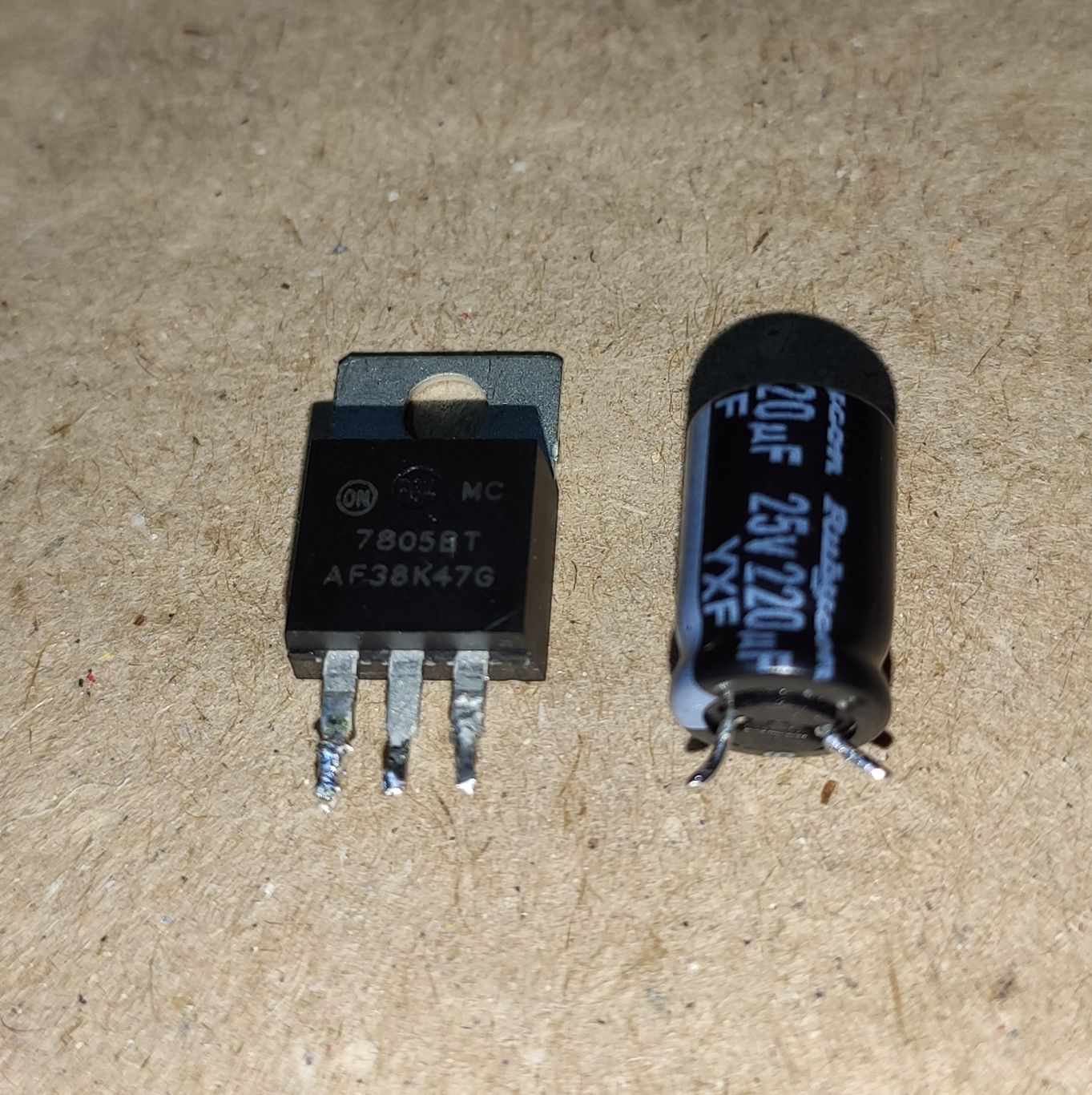

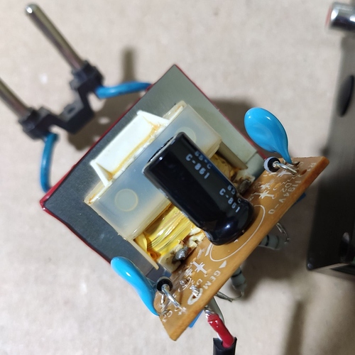

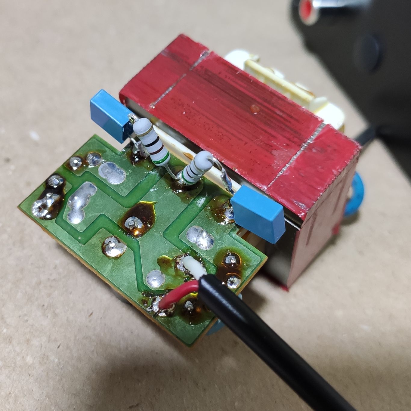

Вобщем Люсе - быть. Сварганил из чего под рукой было ЛБП, а под рукой были шестиваттный трансик со средней точкой на 12 вольт, два софт ультрафаст диода, две высоковольтные керамики, и плата с конденсатором на 1000мкФ. Транс, плата и конденсатор хорошо прогретые - десять лет от них питался радиотелефон. Затем настала очередь Люси, с позором были удалены электролит на входе питания и стаб, хоть и Моторола но дурной. Взамен установлены приличные. Хотел сразу ТДА1543 на 8 вольт перевести, открыл пакет с деталями и громким матом пожелал зоркости и внимательности продавцу из ЧиД. Шалун перепутал и положил не тот стаб. Так что слушал как есть. Ностальгировал по безвременно сломавшемуся мужику 602. С целью сохранения аутентичности канифоль смывать не стал.

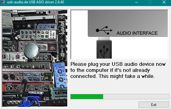

Здравствуйте, форумчане! Приобрел китайчонка 6X TDA 1543, но возникли проблемы с установкой дров от Asio: устройство не обнаруживается при установке драйвера. Пробовал в тестовом режиме, разные версии драйвера, но результат тот же. Если кто-то знает, как решить данную проблему, помогите советом!Снимок
Asio4all попробуйте . А вообще штатными дровами в винде цепляется? Или тишина
Да, сама система видит устройство и подгружает драйвера, звук через эту карточку выводит.
Тогда точно asio4all скачивайте и галочку при установке поставьте для отображения настроек.
Спасибо большое, обязательно попробую.

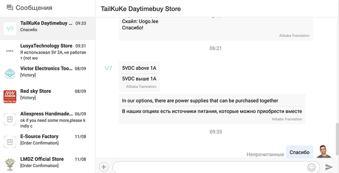

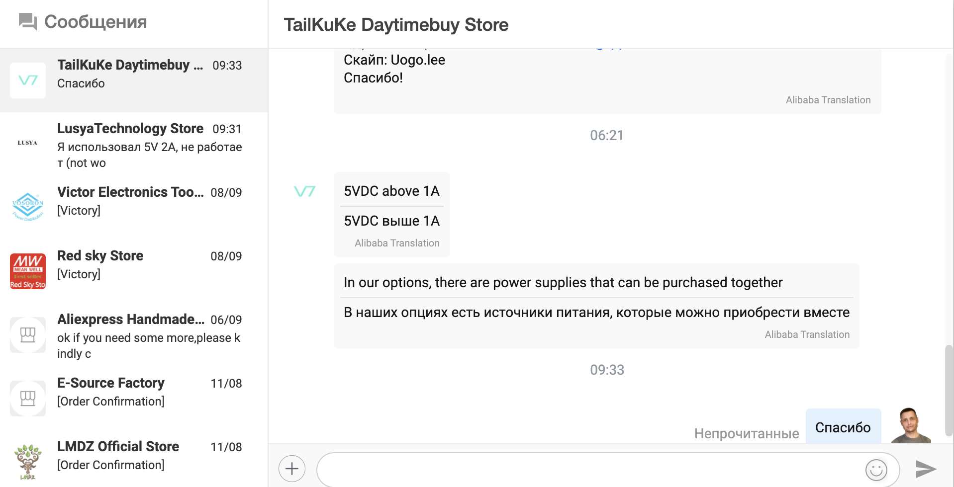

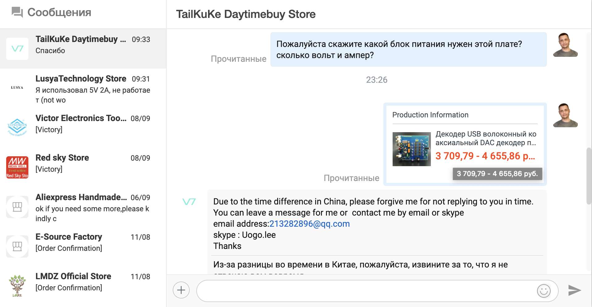

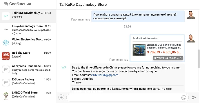

Спросил у другого продавца таких же плат, про питание, вот такой ответ.
