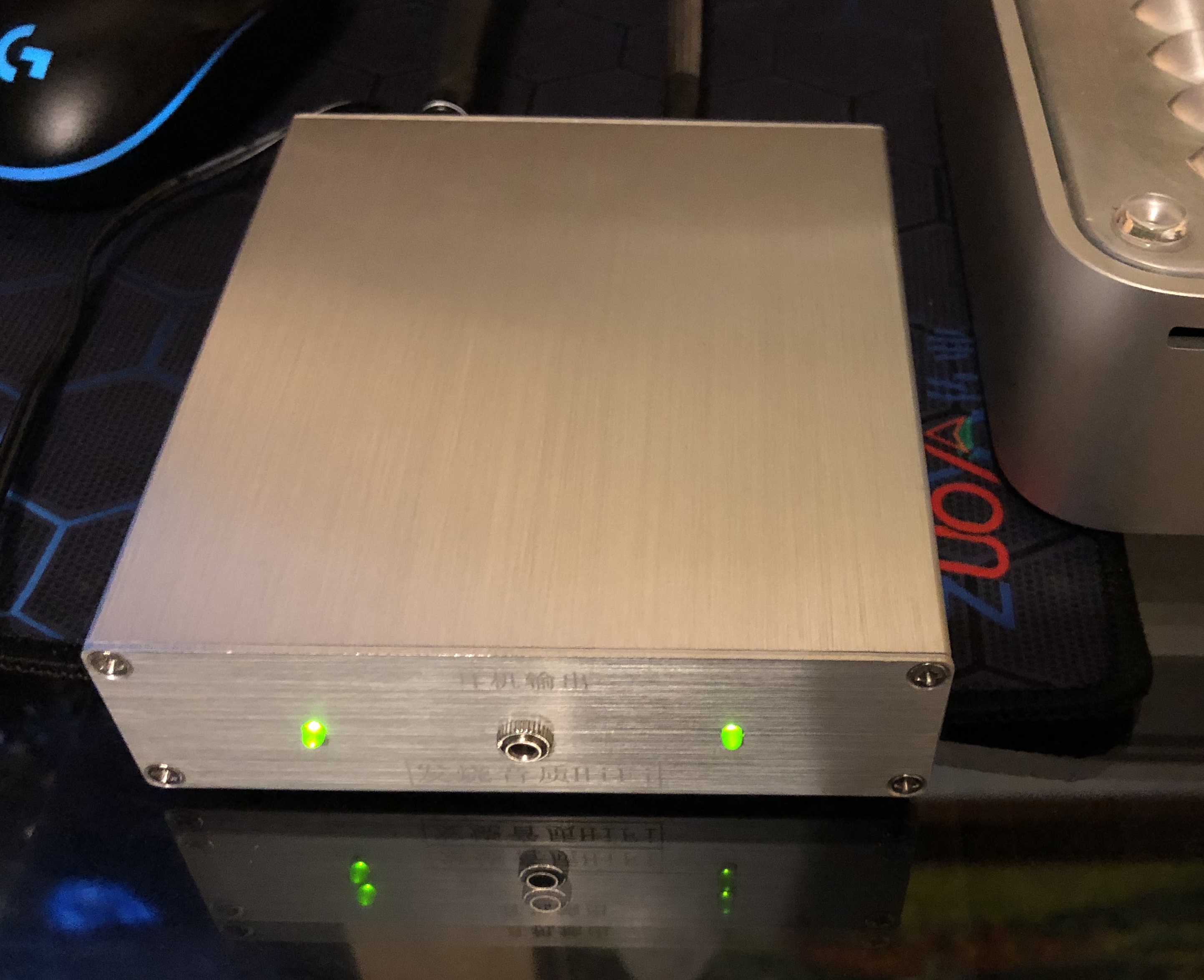

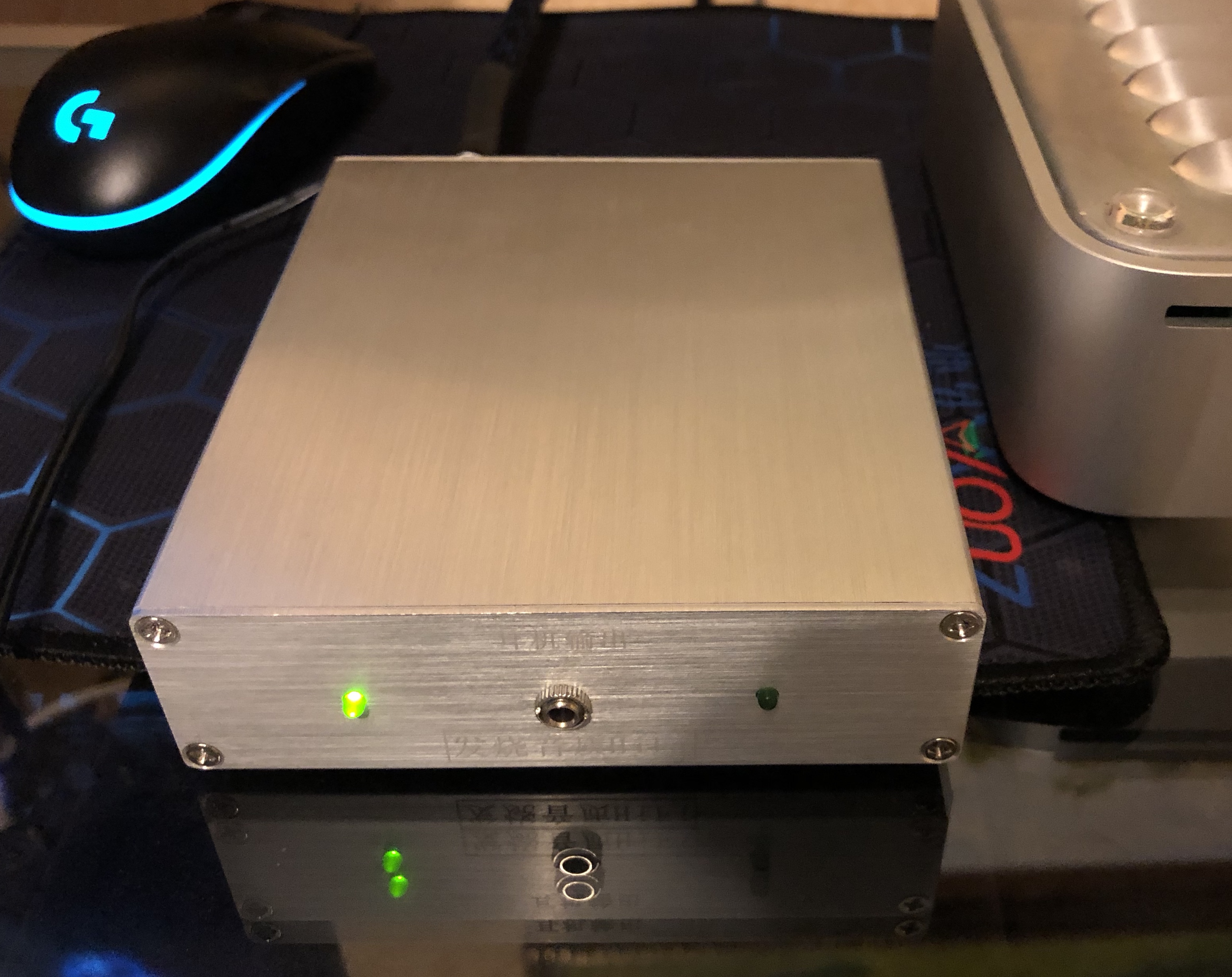

Проверил с фольгой, светодиоды горят, чуть нагрелся, но звук я из нее так и не получил, мертвая тишина :frowning:
Если горят, значит питание идет?
подключил кабель USB, в мак ос не обнаружилось устройство

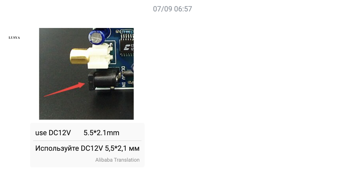

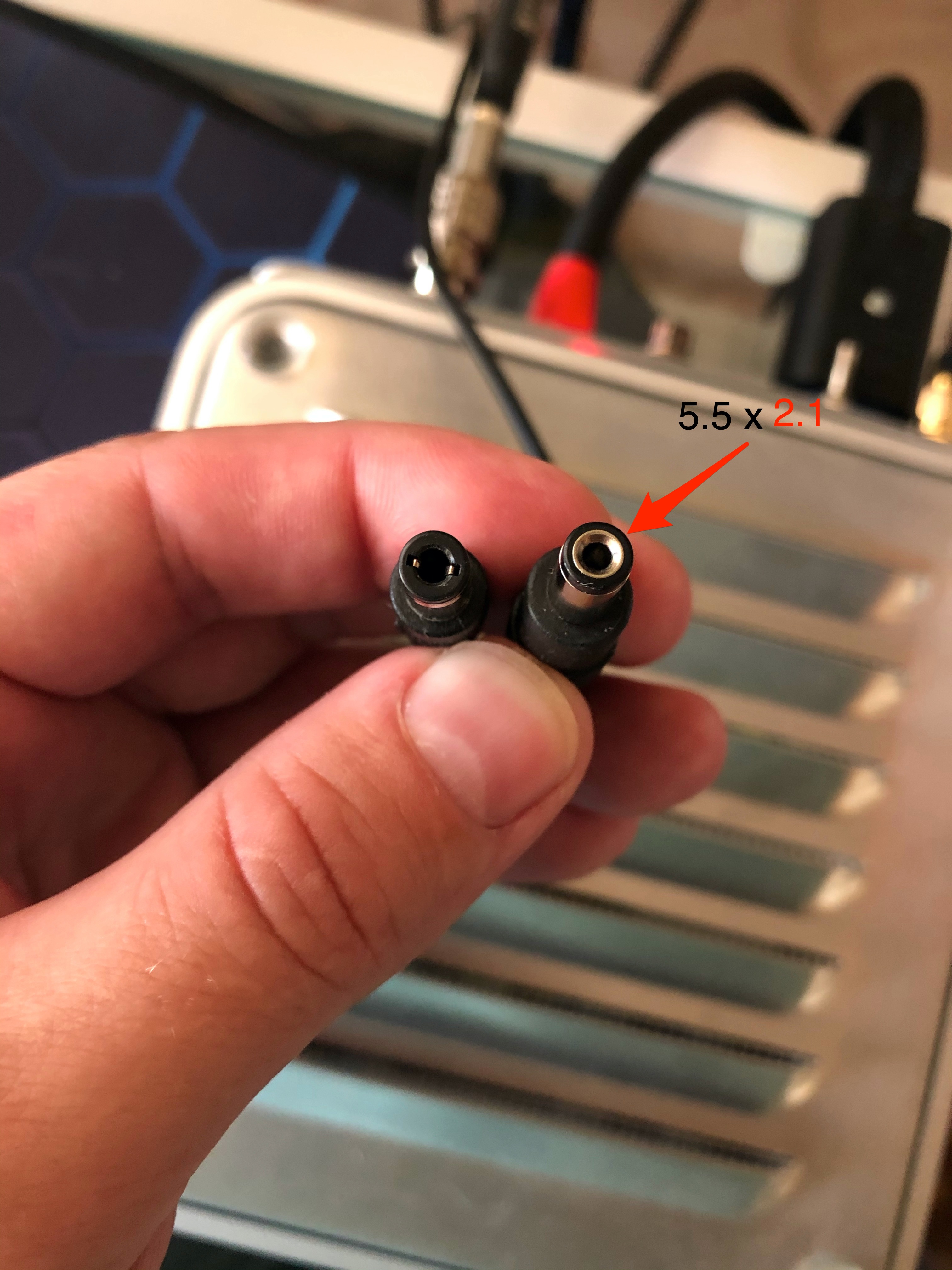

До этого пробовал 12В 1 А и точно он 5.5 х 2.1 (справа)
слево тот что от жесткого диска, не нашел по нему инфу, но видимо он 5.5 х 2.5

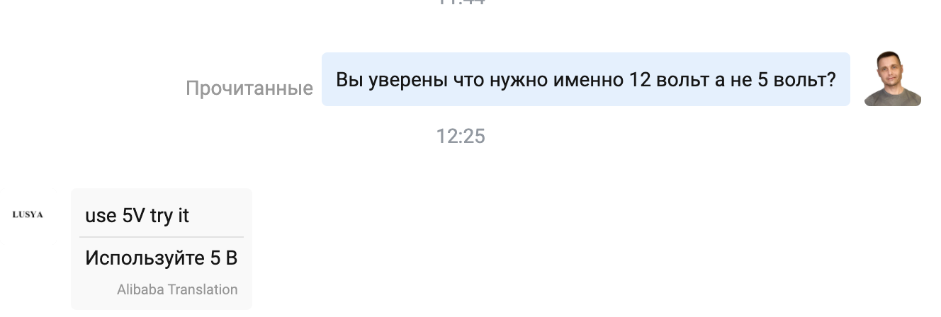

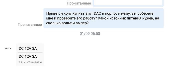

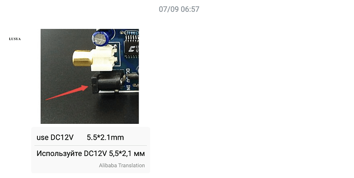

А там точно 12В на входе, а не 5В?
Вот такие пироги.
А на Вашей плате у разъема питания что написано?
Просто я видел на подобной плате у другого продавца напряжение 5В.

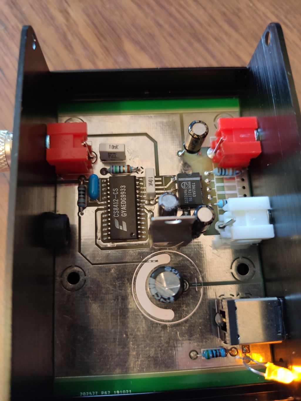

Весьма здравое предположение насчёт вольтажа. Ни одного трехногого стаба с этой стороны платы не видать. А cs8412 от 12-ти вольт придет бесповоротный кирдец. Тдашкам кстати тоже.

Могли тупо понизить напряжение резистором. Там на входе какие-то черные цилиндрики. Может индуктивности, а может и резисторы?
Это звиздец, там 5 В указано, на моей не написано про 5V/

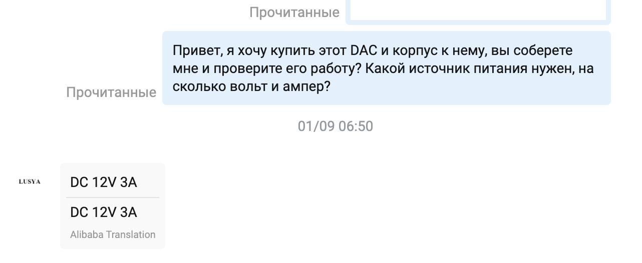

Выходит я 12 вольтами все поджарил? :anguished: Что за мудаки эти продавцы :face_with_symbols_over_mouth:
К тому же я потратил на не нужный блок питания более 2 тыс :roll_eyes:
Остаётся только наказывать денежкой, ссылаясь на переписку с 12в

Сперва я ей из ховна и палок питание сделаю, почти как в оригинале, и стаб сменю на заведомо нормальный, потом придет время слушать тщательнее. Да и электролитам на ее выходе (почти как настоящие Силмик 2 кстати выглядят) тоже под поляризующей постоянкой продышаться надо какое то время.
Все эти беды визуально как то можно идентифицировать?
Так как терять больше нечего - подоткните опять 12 вольтовый БП и измерьте на питательных ногах микросхем (распиновка в даташитах) напряжение питания. Если 12 вольт значит точно кирдык. Но как говорилось ранее - вдруг там резисторы и стабилитроны секретные незаметные и питание не превышает безопасных пределов?
