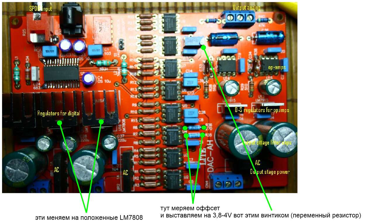

Мой апдейт по поводу неправильного питания и резисторов.
У кого 1543 запитаны 6v (регуляторы 7806) вместо положенных по схеме 8v (7808)…
на Headfi ссылка тут в теме, советуют менять резисторы. Я так попробовал. Ничего хорошего не произошло, смысла нет.
После этого решил купить правильные 7808, стоит копейки.
поменял на 7808, что сказать… просто отлично!!! Сцена открылась! в 2 раза больше во все стороны. При сохраненном меджике. Супер. Слушается все чень легко. Этому чипу в такой реализации как наш дак нужны 8 вольт как и задумано! Причем, резисторами это не правится. Я очень рад результату. Всем у кого Lite с 6V, настоятельно рекомендую поменять на 8V.
Гарантирую, заиграет по взрослому.
Кто с паяльником не дружит, попросите знакомых, транзисторы выпаивать мутороно.
Так работы на пол часа. Хорошо корпус полностью все панели откручиваются, даже разьемы выкручивать ненадо…
открутить транзисторы от радиаторов, выпаять и впаять 7808. Все… чуть оффсет поднять и слушаем.

И как точно проверять? Как именно мерять оффсет? Есть флюк.

Я взял самые дешевые LM7808.

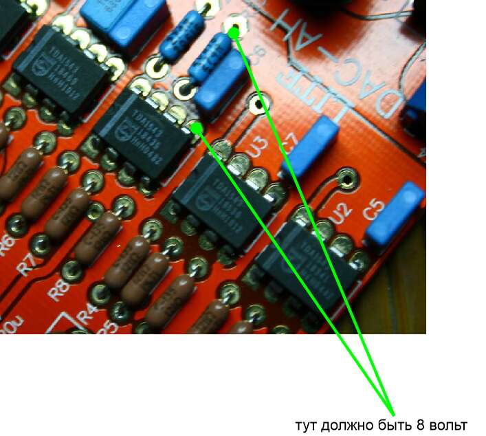

Проверить какие у вас, надо померять напряжение на чипе если 8 вольт, все отлично, если 6, советую поменять :wink: все станет понятно как послушаете разницу!
Нагрев не сильно изменисля… гдето с 58 на 64 (на сколько лазерный термометр может показать)
Флюк ставите на DC и меряете напряжение на контактах где показал (с двух сторон резистора, справа земля… черный щуп)
Да есть и очень заметный. на 6 вольтах, сцена сжата в сферу впереди вас.
На 8 вольтах вы в центре большой сферы, звук окружает и спереди и сзади. Как и должно быть.
На наушниках разница слышна сразу.
Уверен не пожелтеете, я бы зря не писал.

Вполне возможно, что просто “родные” 7806 были отстойного качества, вроде где-то писали, что замена 6В на 8В не всегда дает эффект.
Вспомните где, поделитесь…
По поводу резисторов тоже написано что исправляет ситуацию, что в моем случае не помогло никак.
Я поделился своим личным опытом. Для интереса, сделаю фото тех что стояли.
А так, да… все возможно ) Тут не поспоришь.
Давно это было, сейчас уже не вспомню. У меня раньше “француз” был, поэтому интересовался цапами на TDA1543.
Просто у TDA1543 по даташиту диапазон питания 3-8В, поэтому, на мой взгляд дело больше в качестве стабилизатора, а не в напряжении. Интересно было бы туда поставить что-нибудь типа Sigma78 от AMB.
возможно… просто схема вся посчитана на 8В. Не исключаю что правильно расчитанная на 6в тоже заиграет. В данном конкретном случае 8В значительно лучше.
