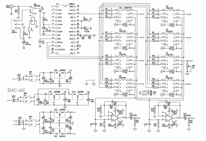

Ребята, есть уже 3 версии лайта, первая, допотопная, красная, все жалобы на резистор на всех ресурсах именно по ней,
на зелёной плате, продаван сказал что проблему решили, у меня одна зелёная, и месяца 3 назад получил с оранжевой.
Скорее всего на зелёной (которая уже лет 5 продается) стоит правильный 7808.
Хорошо, значит у кого красная, есть смысл проверить и исправить если что.
Конечно, и повозможности удостоверится, что на новых нет этой проблемы. постараюсь сегодня проверить
Ну и ну…
Проверил в зелёной и оранжевой,
Стоят моторолы 7806.:flushed:
Должно быть какое-то объяснение 6в вместо 8в, надёжность?
Пишут при 8в начинается перегрев 1543.
Но главное, лайт подключён к фонитору, на нём два vu metera, и клипинга нет на самой чувствительной позиции. Возможно на плохих, громких записях клиппинг возможен.
Там не то чтобы клиппинг… гармонические искажения 2.2%, а при правильой схеме 0,1%
8V не беда, это его рабочее напряжение. Варианта как писали 2, или резисторы править или 7808 ставить как расчитано по схеме.
Вы замеряли THD?
Странно это, 15 лет китайцы ставят 7806, при одинаковой цене на 7808… с 6в клиппинга точно нет.
Китайцы они такие )
Хотя логока их понятна… на 8 пишут греется.
По ссыле выше на head-fi… человек померял и все расписал. Косяк известный,
Да много чего делал. По памяти: К неправильным резисторам снизу подпаял в параллель - 160 где-то получилось. Референсный R стоял постояннный термостабильный - его вниз, сверху подстроечник параллельно, чтобы менять реф. напряжение. До всех стабов и после их 0,5 Ом, а где R греется, то вместо него - дроссель 5-10 витков. Зашунтировал все электролиты. Вместо синих Эпкос - красные Вима мкп2, в т.ч. и на приемнике. На все вторички режектор 50/0,33 - хорошо садятся на место подсоединения проводов от транса, а провода сразу к мосту. Кроме того, вторичные провода скрутил между собой, соединение первичек 110+110 укоротил к трансформатору, хорошо бы еще предохранитель с держателем поменять. От RCA центральные сразу к конденсатору сверху, минусовые ОТДЕЛЬНО в плату, все намоточным эмалированным проводом 0,25 из 70-х. Транс отодвинул в сторону, прикрутил через резиновые шайбы, оставшиеся отверстия кроме того улучшили вентиляцию. Для вентиляции приподнял верхнюю и нижнюю крышки через резиновые шайбы, дизайн не испортил. Землю на инлете отсоединил. Хорошо бы еще поставить теплоотводы на 1543, поменять все стабилизаторы и электролиты на феншуйные, а также поставить ±15 в на аналог с отдельного трансформатора, место есть. Но пока нет больше желания вкладываться и тратить время. Звук, конечно, изменился в лучшую сторону.

А с 8V не пробовали питать? Оставили 6…?
Заказал регуляторы… думаю проверить.
От 8 в будут сильнее греться. И так горячие. Проще изменить номинал R, припаяв сверху в параллель другой. Лучше снизу - поверьте, Вы все-равно когда-нибудь открутите плату. )))

Попытки изменить, это интересный эксперимент, но непредсказуемый, многие жалуются на исчезнувшую динамику и другие косяки, нет однозначного варианта резисторов и схема цапа не факт что оригинальная.
Кроме резисторов, пишут надо обязательно регулировать какой-то trimming pot.

Пока что делал, попробовал исправлять резистор под питание 6В… не о чем. Не стоит трогать.
Они так ставят, потому что оно приемлемо играет. Случайно уверен получилось. Но сцена узкая и зажатая, хоть и правильная и 3д. Есть куда дальше двигаться. По плану попробую 8В питание подать, как было задумано.
