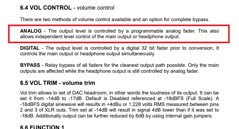

У меня лично нет проблем с аналоговым РГ. Аналоговый РГ немного сглаживает ВЧ и убирает “срехдетальность” ЦАПа. С ламповым усилителем это всё хорошо сочетается.
Вот цифровой РГ- это действительно УГ…
по цене он разный) Но все что до Quiessence Q Reference вполне подъёмно, даже q100-1000
там нет аналога, все через цап → чип сабре управляется. Я вот не заметил разницу между активацией и деактиваций “аналог” и цифра.
Аналоговый режим преда:
угу, написано же программируемый, ты схематехнику смотрел как это работает с Саброй и реализовано в Митеке? Там нет место аналоговому РГ, Также можно найти “Analog Attenuator: Transparent, 1dB stepped programmable, separate for main out and headphones.”
Скорее всего там, что-то подобное для аудио используется - цифро-аналоговый или цифровой HMC624ALP4E аттенюаторы с цифровым управлением от Analog Devices
Интересная статья на тему https://www.electronics.ru/files/article_pdf/6/article_6066_908.pdf
И в чем противоречие? Уровень аттенюатора задается программно, сам атенюатор - аналоговый - т.е. уменьшает или увеличивает значение тока или напряжения посредством контура с резисторами или диодами. Цифровой пред - означает пересчет входного значения (цифры) на вход цапа (что на мой взгляд приводит к деградации ).
проблема в том, что мы гадаем и мы не знаем схему реализации в Митеке, информации вообще нет, что там используется. Где-то написано, что “аналоговая РГ” у него через усилитель для ушей.
Я сужу по своему опыту владению цапов на Сабре, и у того же AA DQ 8200 аналог и цифр реализация шла через чип и там “аналог” звучал заметно лучше и не был бездушный как тут.
В Манхетене же Цифорвой сразу понижает качество звука, а аналоговый бездушный (плоский, без ширине и обьема). В то время, через себе цифра звучит намного лучше или просто по байпассу аналог с РГ на аналоговых аттенюаторах Luxman с шагом 3дб.
