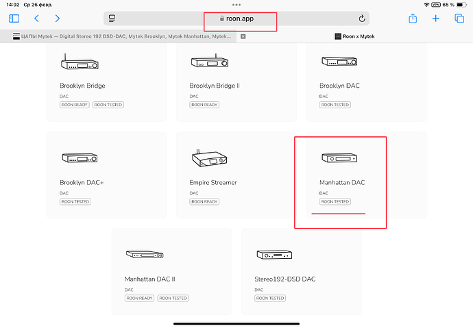

Кто нибудь дайте пожалуйста ответ Manhattan ll работает с Roon ?
Я бы дал вам ответ, но у меня нет Митька -) но вот что есть в списках партнеров Roon

я такого не говорил! Я спросил вас с чего вы решили, что он корректно должен работать? Если официальной поддержки нет и не будет?
Дал вам ссылку с описание похожей на вашу проблему и решением.
