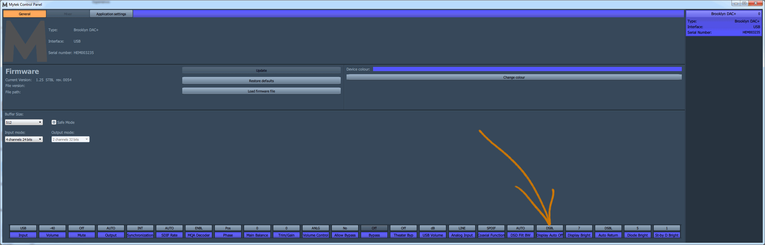

а точно не включили автовыключение во время бездействия? через спец тулзу на компе можн опосмотреть
Да он сам посебе работает, функцонирует , но экран не горит , неделю назад все было ок , может дети чтото накрутили , если это возможно кнопками сделать
А не подскажете как или где это можно продиагносцировать?
Яж инструкцию вам нарисовал))) Скачиваете из интернетов http://mytekdigital.ru/download_library/control_panel/MytekControlPanel_v.1.50.zip
запускаете. Убедитесь что цап включен кнопочкой и может петь. ПО картинке сверху ищете нужный пункт меню и ставите DSBL
ПС подключение по юсб с компом в этот момент приветствуется
Да спасибо большое ,попробую
Эх, к сожалению не сработало, надо искать к кому обратиться
