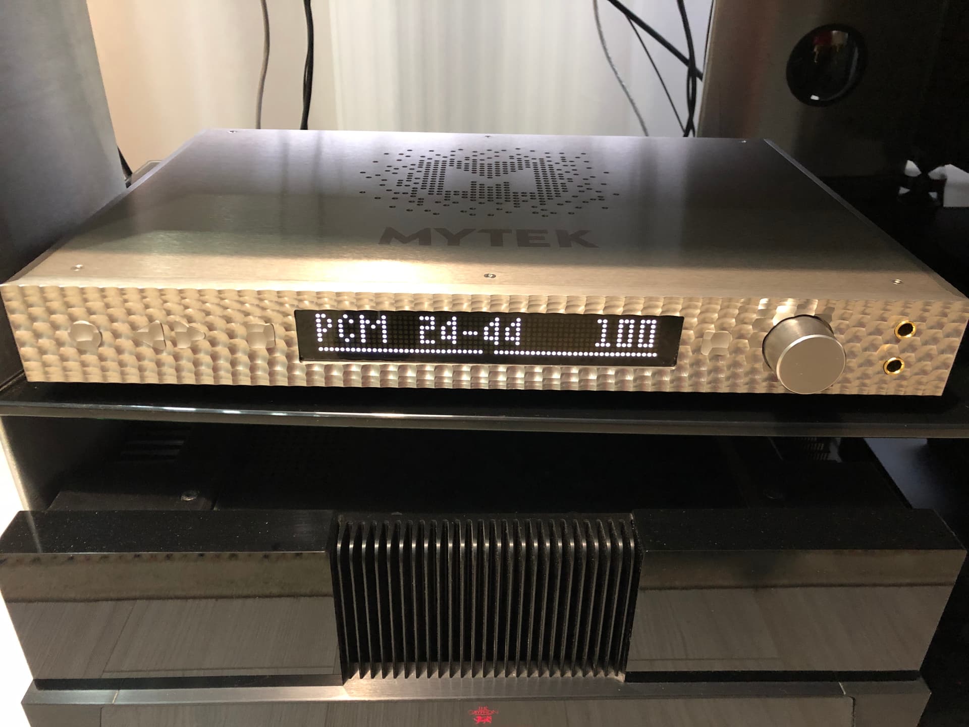

Алексей, подскажите по манх2, пожалуйста. В бруке если громкость bypass то хоть обкрутись регулироваться не будет. В манхе включил bypass enbl, тоесть в обход регулятора. Но при этом пульт все так же меняет громкость и индикация на дисплее соответственно тоже. У вас не так? или точнее как должно быть?
Вон 100% светится даже при байпасс вкл
Я не Алексей но могу ответить… :slight_smile:
В Манхеттене 2 это работает так: громкость выставляется регулятором и это значение ОТРАЖАЕТСЯ НА ДИСПЛЕЕ. Причем там 2 регулятора (аналоговый и цифровой) , а когда вы включаете bypass то просто обходите блок(и) регулирования громкости. Индикатор при этом не меняется. Это можно легко проверить: выставите громкость на 50% или даже на 20% включите воспроизведение трека а затем (уши только берегите!) включите bypass.
Супер! Спасибо за реакцию. Я докопался до истины, оказывается не байпас нужно включать, а в графе типа регулятора аналог/цифровой/…есть третий пункт - bypass)
У вас рун карта имеется? там у меня тоже сложности возникли)
bypass enbl/dsbl скрывает/открывает возможность в меню volctrl выбрать bypass. Это как предохранитель. Т.е. если выбран bypenbl то в меню контроля громкости 3 пункта - аналог, цифра и байпас.. Если дизейбл, то байпаса не будет.. И это хорошая штука.

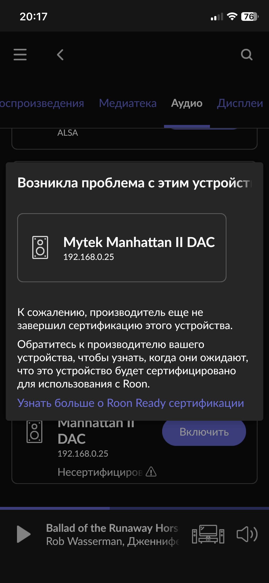

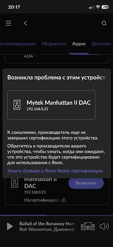

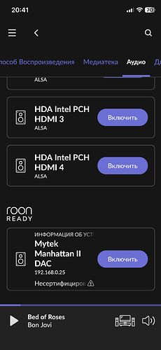

благодарю, разобрался. осталось победить рункарту.(по юсб все ок) Определяется в аудиоустройствах, но с “!”, дескать не сертифицированное устройство. Ядро живет на нюке с RoonRock, но активировать этот вход(Netwrk) не хочет. Рисует такие картинки
Это старая тема. Их lanкарта от оем производителя. Которую им вроде как сам рун и посоветовал. Но видимо они ее до сих пор не сертифицировали. Майтековцы собирались это сделать в 18 году… может обновить можно…

так м.б. это из-за нюка? А если поставить на сертифиц нас все будет норм?
Сайт платы пишет Roon ready Conversdigital

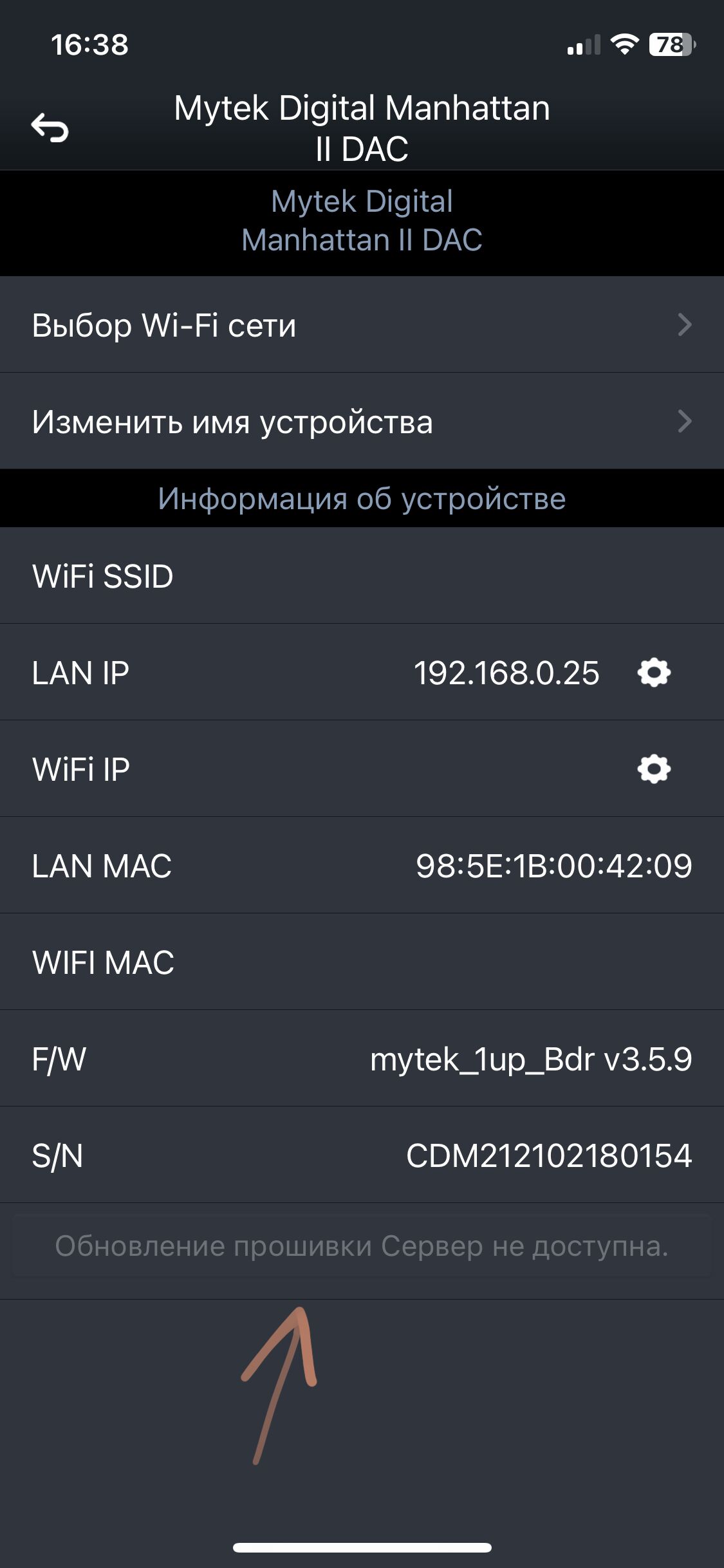

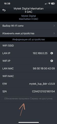

поставил Mcontrol. Прошивку думал обновить, как написано на иностранном форуме в рекомендациях.. и нифига не активная кнопка.. может региональная метка еще не дает, не удивлюсь.
А сама софтина Mcontrol отправляет по нетворку файлы без проблем манхетен видит их, именно рун капризничает
3.5.9 последняя в плате, у рун протокол другой. Плата по dlna отправляет.
